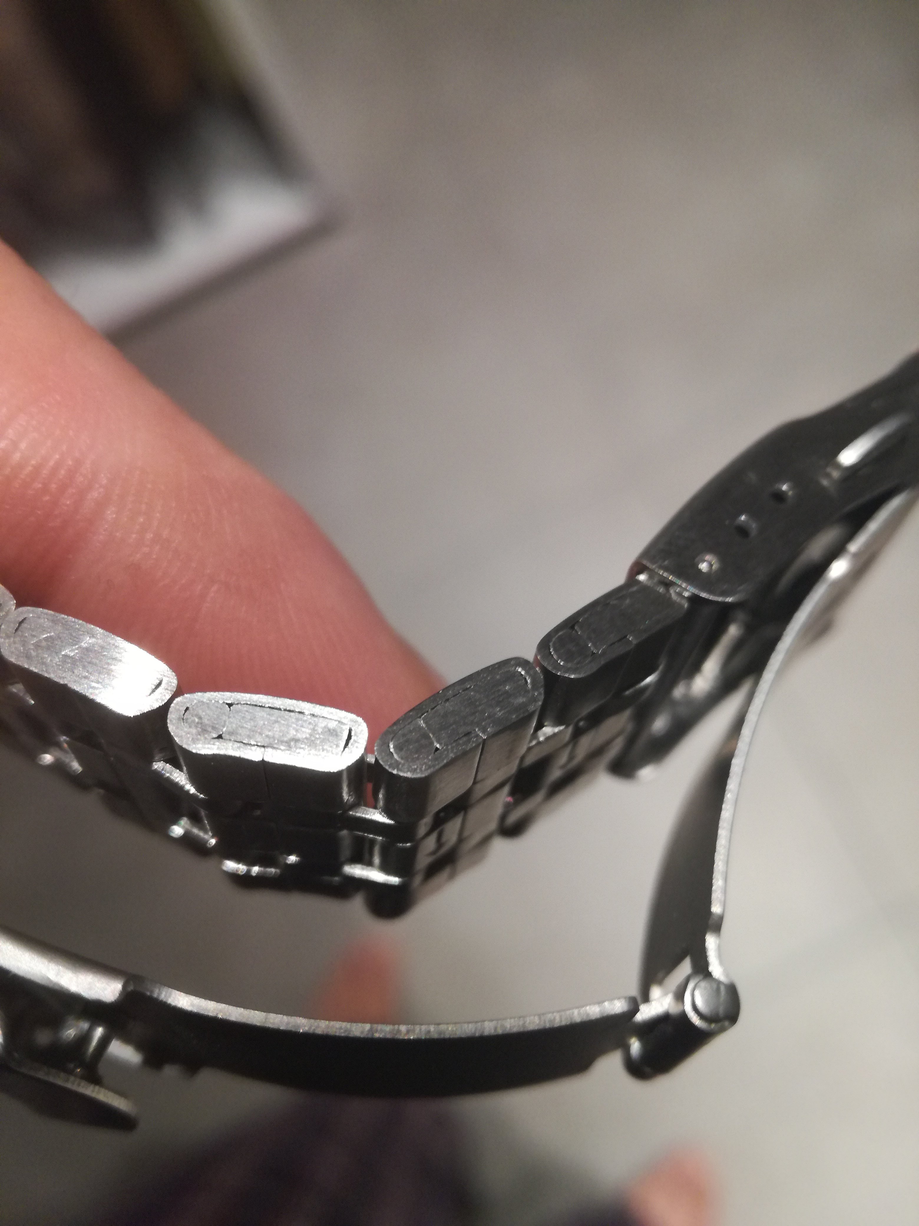

Ik zou graag volgende horlogeband inkorten als.oefening. nu raak ik er niet echt aan uit en vindt online niet meteen iets terug… er is geen ‘bolletje’ om uit te klikken…
Mijn eerste idee is dat ik het ‘ronde’ staafje eruit moet duwen maar ik vraag het liever eens aan jullie

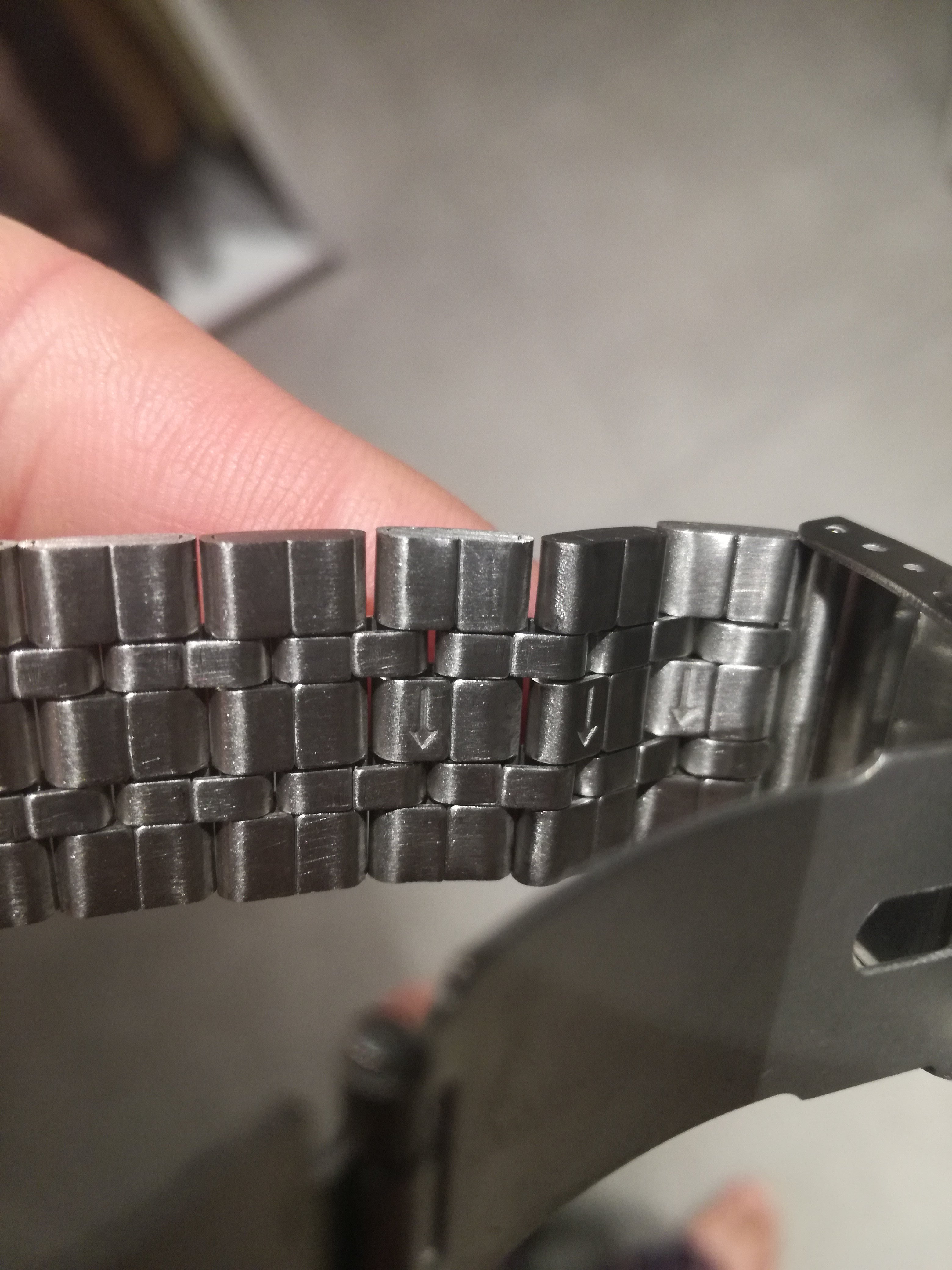

Je ziet naar het platte staafje een rond staafje zitten in de schakel, deze moet je in de richting van de pijl eruit drukken.
Ok bedankt! Ik dacht zoiets maar had dit nog nooit gezien
