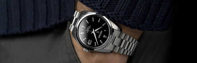

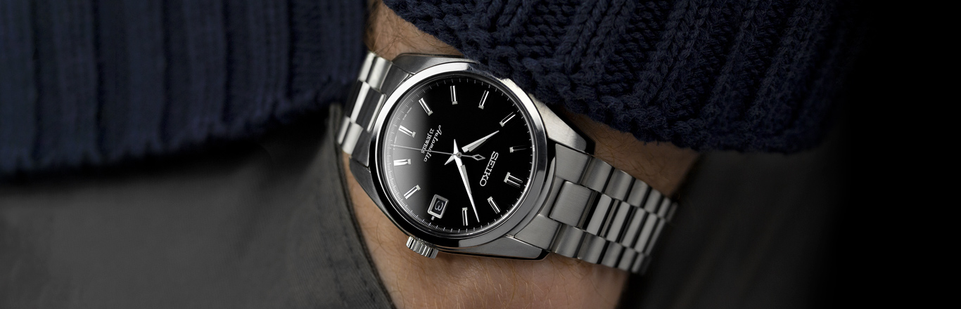

Niet van dat benauwde en hopsaflops.
Dat past prima namelijk, vooral als je de standaard end links gebruikt.
Sidenote: Volgens mij is hier de eerste link van de SARB band. Dat zou je ook kunnen proberen.
En andere vorm middelste endlink en polished vs non polished. Stijltje hoor.
Lijkt je toch dat de originele Seiko band de betere keuze is. Gebogen pinnen, dat wil je echt niet.
Het pin en collar systeem van Seiko is echt ideaal.
