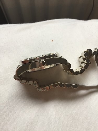

Horlogeband verstellen.. Geen pijltjes, Hoe haal ik ze er nu uit?
Ok!
Weet ik dus niet hoe ik het eruit moet halen, Tophorloge haha
Iemand een idee?
Welk merk horloge is dit?
Ik heb zo een. Kost een paar euro en werkt perfect. Band ertussen en aandraaien. Super makkelijk.
Maar welke kant op drukken, zonder pijltjes die de richting aangeven, is de vraag.
De kant waar de pushpin eruit ziet als een soort schroefje is de bovenkant. Je moet dus aan de andere kant met het apparaatje de pin eruit drukken en hem er vanaf de bovenkant met de kont naar beneden weer in terug drukken :relaxed:
Het lijkt op de foto dat de onderste schakel (zowel die dubbele als de laatste enkele) een schroefje bevat. Of zie ik dat verkeerd?

Als er geen verschil in de pennen te zien is, kunnen ze er van beide kanten uit.

Anyway, zoals hierboven vermeld: ze zullen er in beide richtingen uitgaan. Moet je wel wat kracht op zetten. Mijn Oris 65 heeft ook zo’n band. Bandentooltje bestellen dus!
