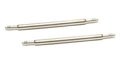

Het hangt een beetje van het model en het type band af, maar over het algemeen zitten de banden geklemd met een ‘geveerd’ pinnetje met een kraagje wat in een gaatje in de lug valt.
Het is de bedoeling om een gereedschap te gebruiken waarmee je grip op het kraagje krijgt en het pinnetje in laat veren. Je kunt een klein schroevendraaiertje gebruiken, of een speciaal stukje gereedschap kopen, b.v. http://www.allesvoorhorloges.nl/a-25358859/horlogemakers-gereedschappen/push-pin-tool-e-1011/
