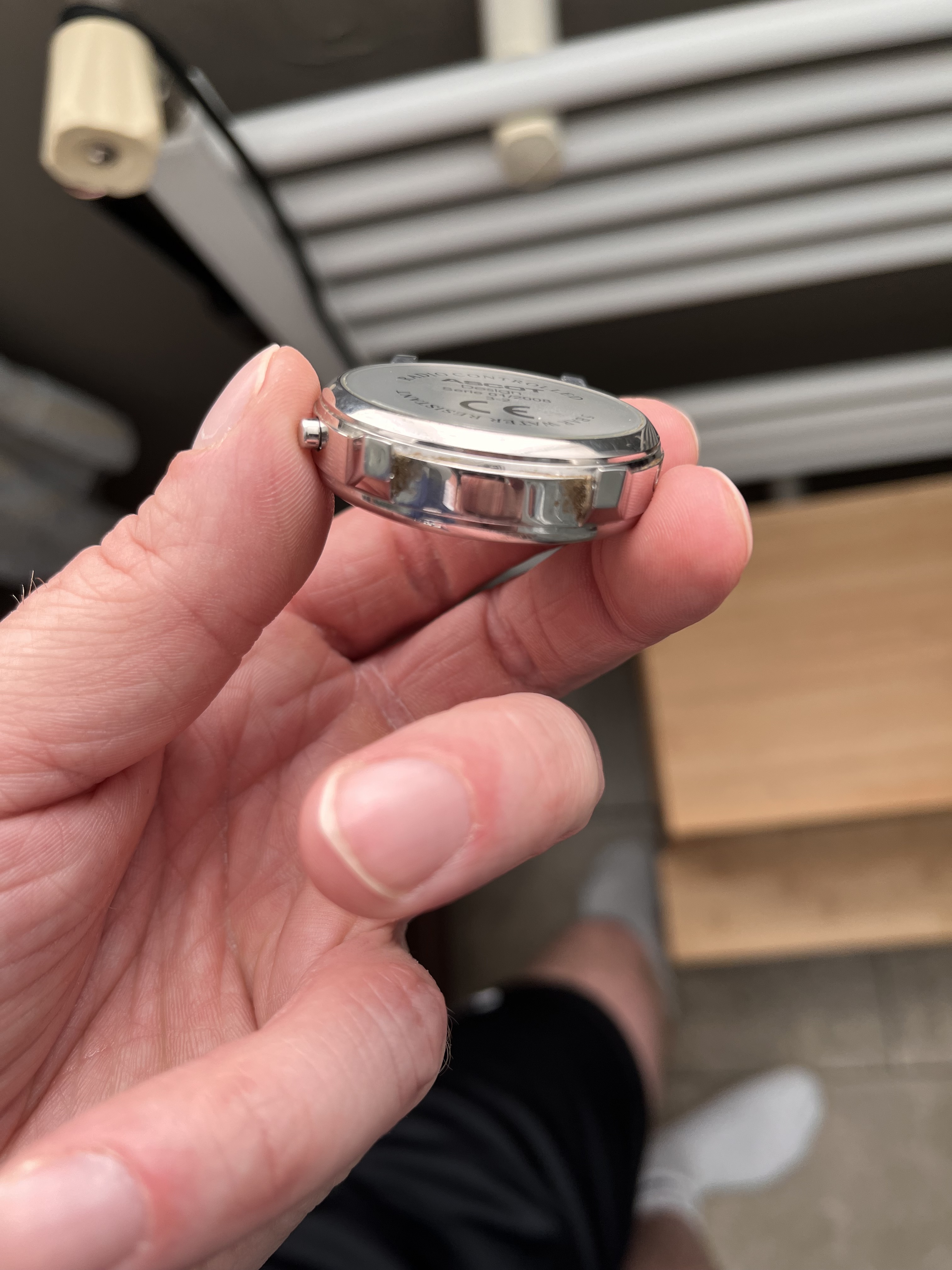

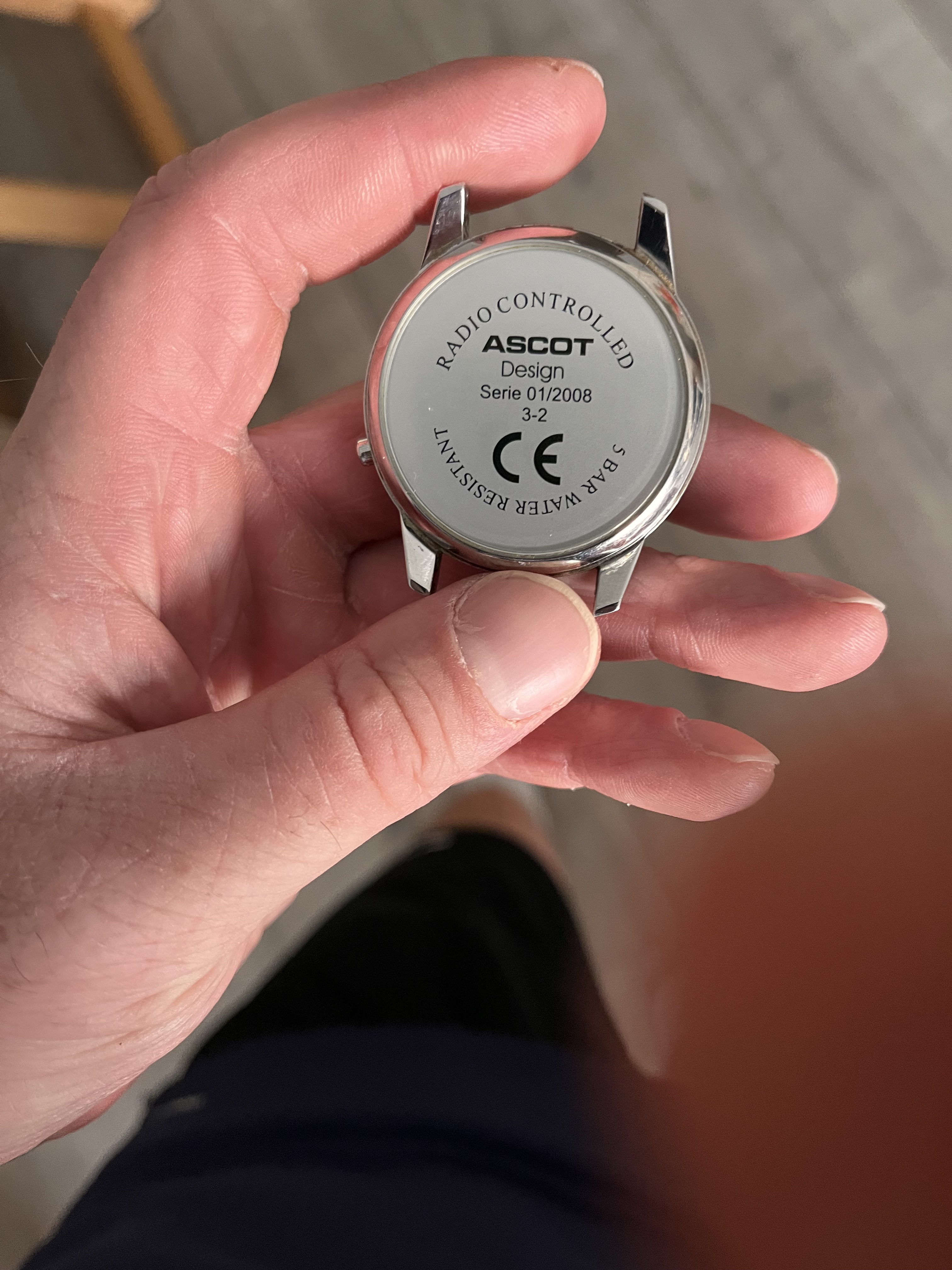

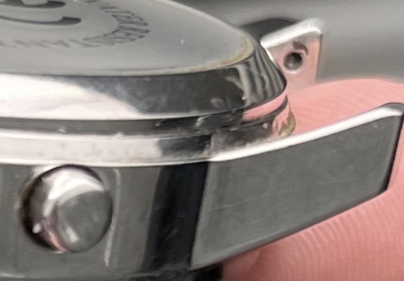

Hoe verwijder ik bij dit horloge het deksel? Ik zie nergens een inkeping om de kast open te wippen.

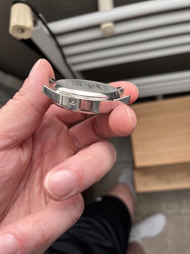

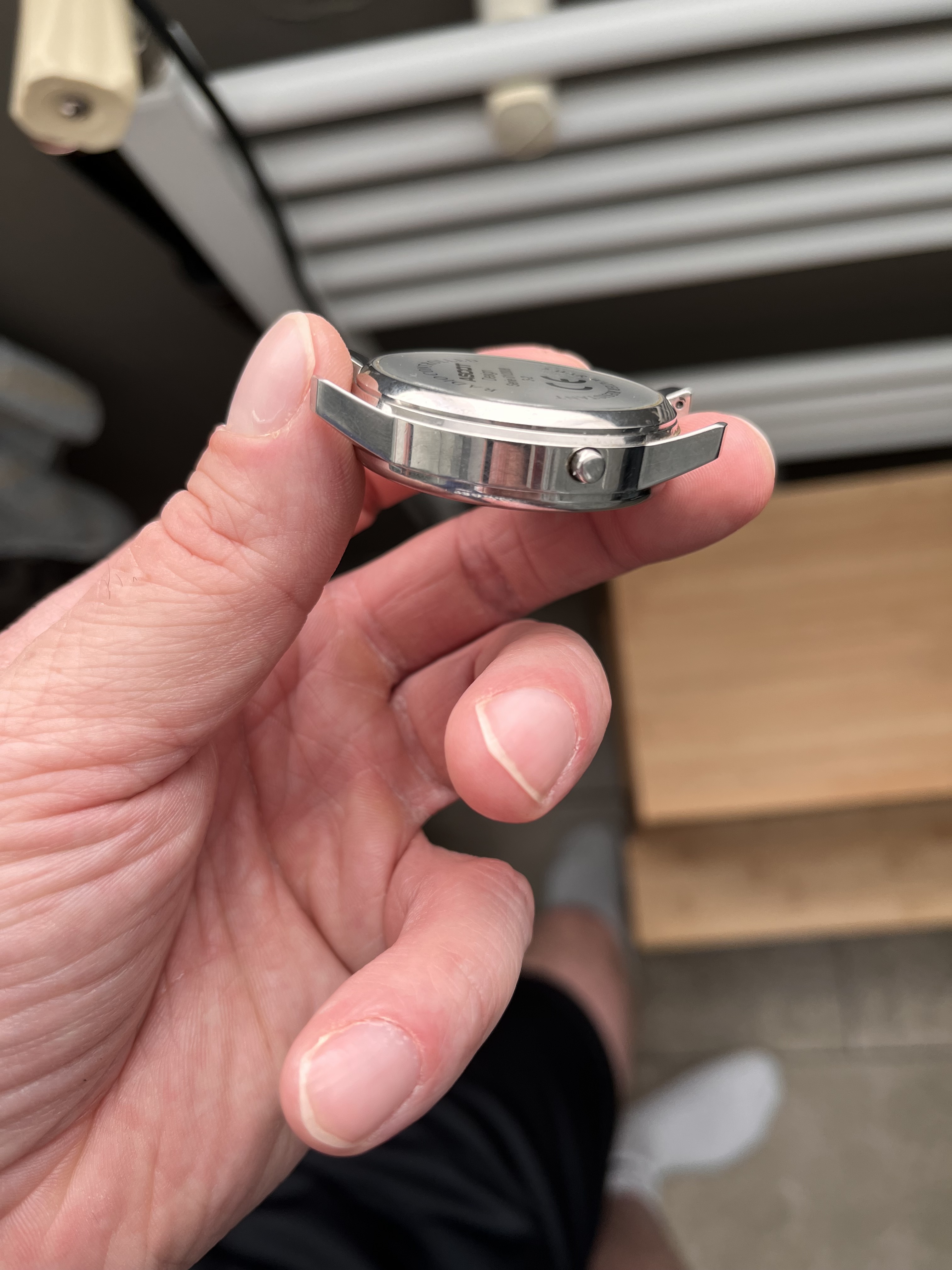

Foto van de zijkant geeft meer beeld. Als er echt niks zit zal hij via het glas eruit moeten.
Al een bal geprobeerd?
Die heb ik helaas niet

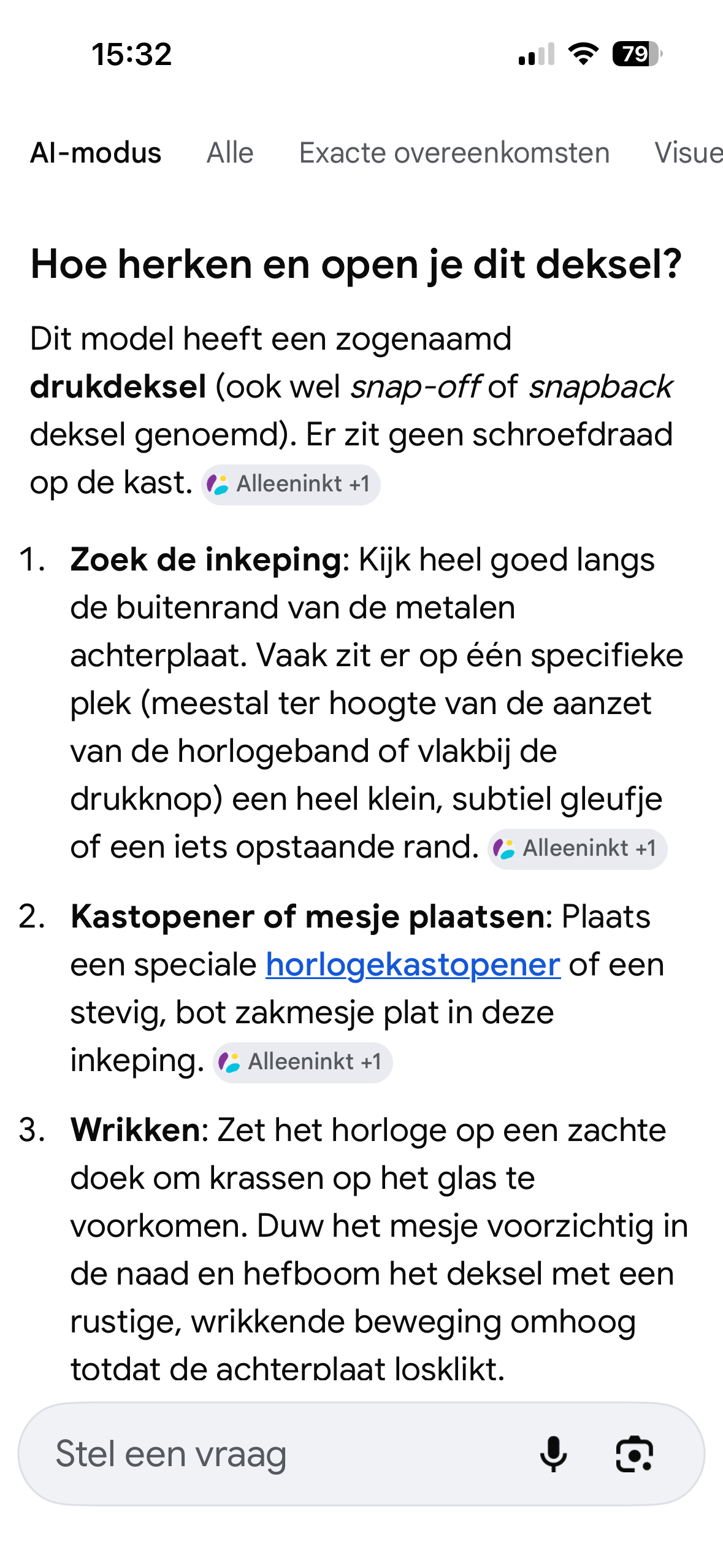

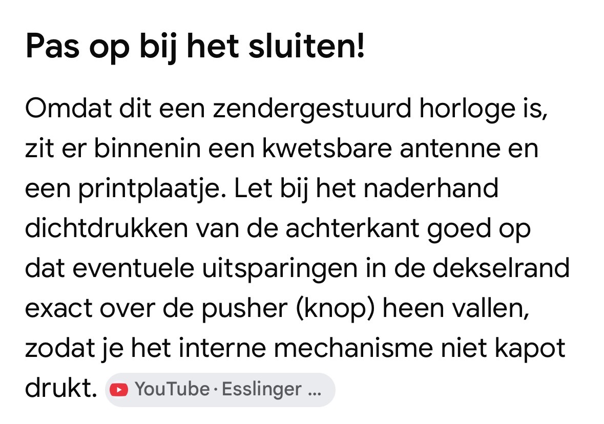

Dit zegt overigens AI over dit model.
Schiet mij maar lek. Ik zie nergens een inkeping. Kan nergens tussen met een platte schroevendraaier
Tussen de lugs,?
Aan de overgang deksel - kast lijkt een kier te zien te zijn. Scherp mes erin drukken en zo langzaam ruimte creëren. Liefs met een kastmes omdat de wig vorm je helpt met ruimte maken. Anders beetje bij beetje “wrikken”.
Super , dat was idd de inkeping om de kast mee te openen. Na het plaatsen van een nieuwe batterij en het instellen loopt ie als een zonnetje
