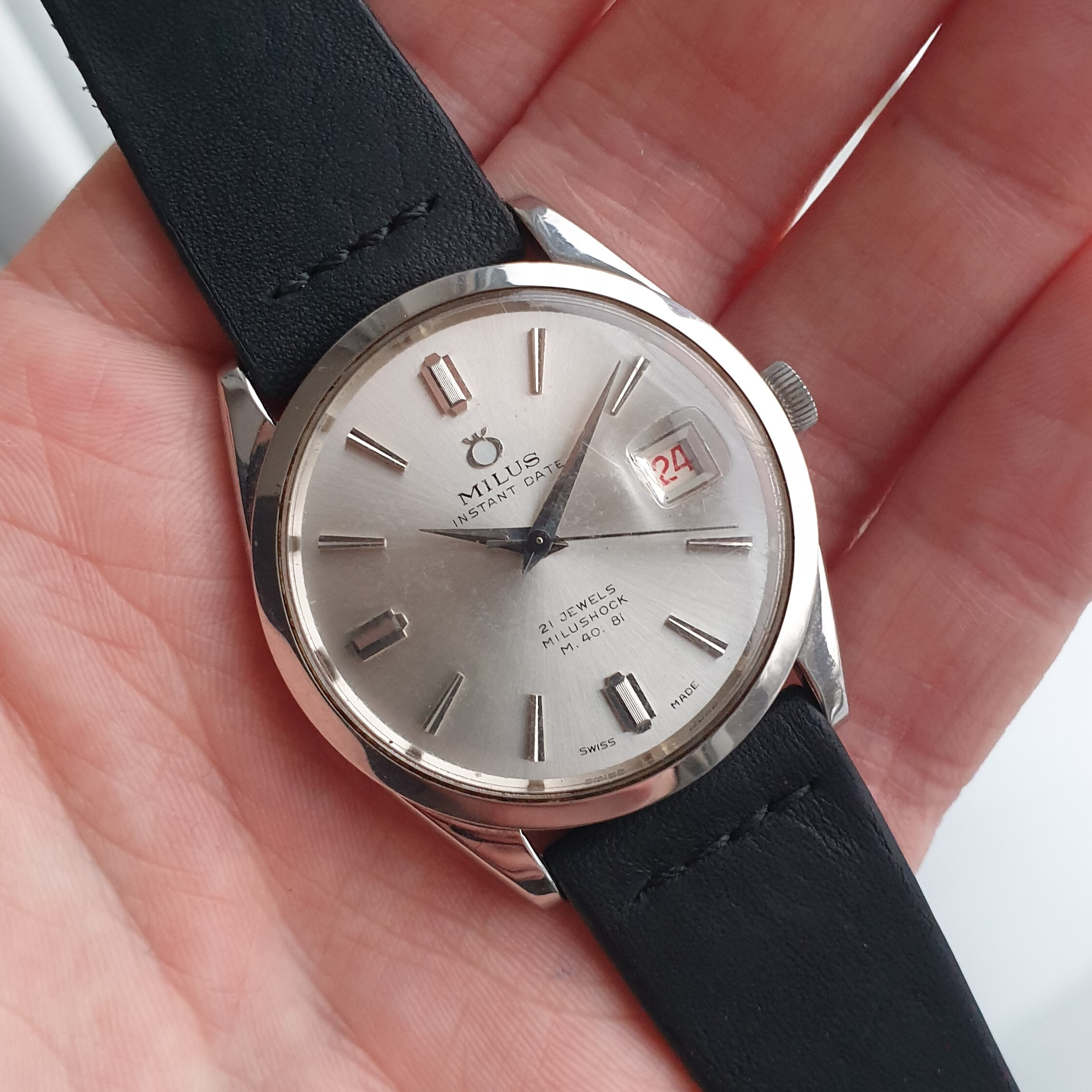

Hoi allen,
Dit horloge kan wel een rondje Poliwatch gebruiken maar hij heeft een datumloupe; hoe kan ik daar het beste mee omgaan?
Dank voor het meedenken.
Aan de buitenkant?
Goede aanvulling. Ja, een externe dus opgelegde datumloupe.

Wat is het voor materiaal?
Plexi?
Plexi inderdaad!
Polywatch of tandpasta.
Ik gebruik tandpasta voor plexi en hesalite.
Desnoods een paar keer herhalen.
Niet te veel gebruiken.
Een mespuntje.
Ik heb Poliwatch liggen. De vraag is specifiek of ik moet uitkijken met die loupe. Afplakken of zo.
Lijkt me niet.
Gewoon meenemen :+1:
Zou ik niet doen.
Ik polijst vaak met de blote vinger.

En niet hard drukken.
Het gaat om het aantal bewegingen.
Dus ja, het vergt wat elbow grease.
