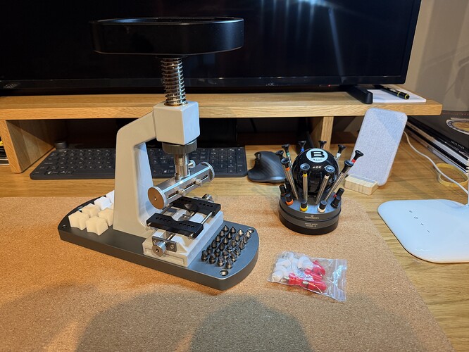

Horlogekast opener
Daar ga ik straks ook eens kijken. Bedankt.
Beetje geduurd. Maar van vorige week heb ik nu ook een kastopener. Ding is volledig uit aluminium gemaakt zelfs het handvat. Een horloge wat ik en een kennis niet open kregen ging er probleemloos mee open

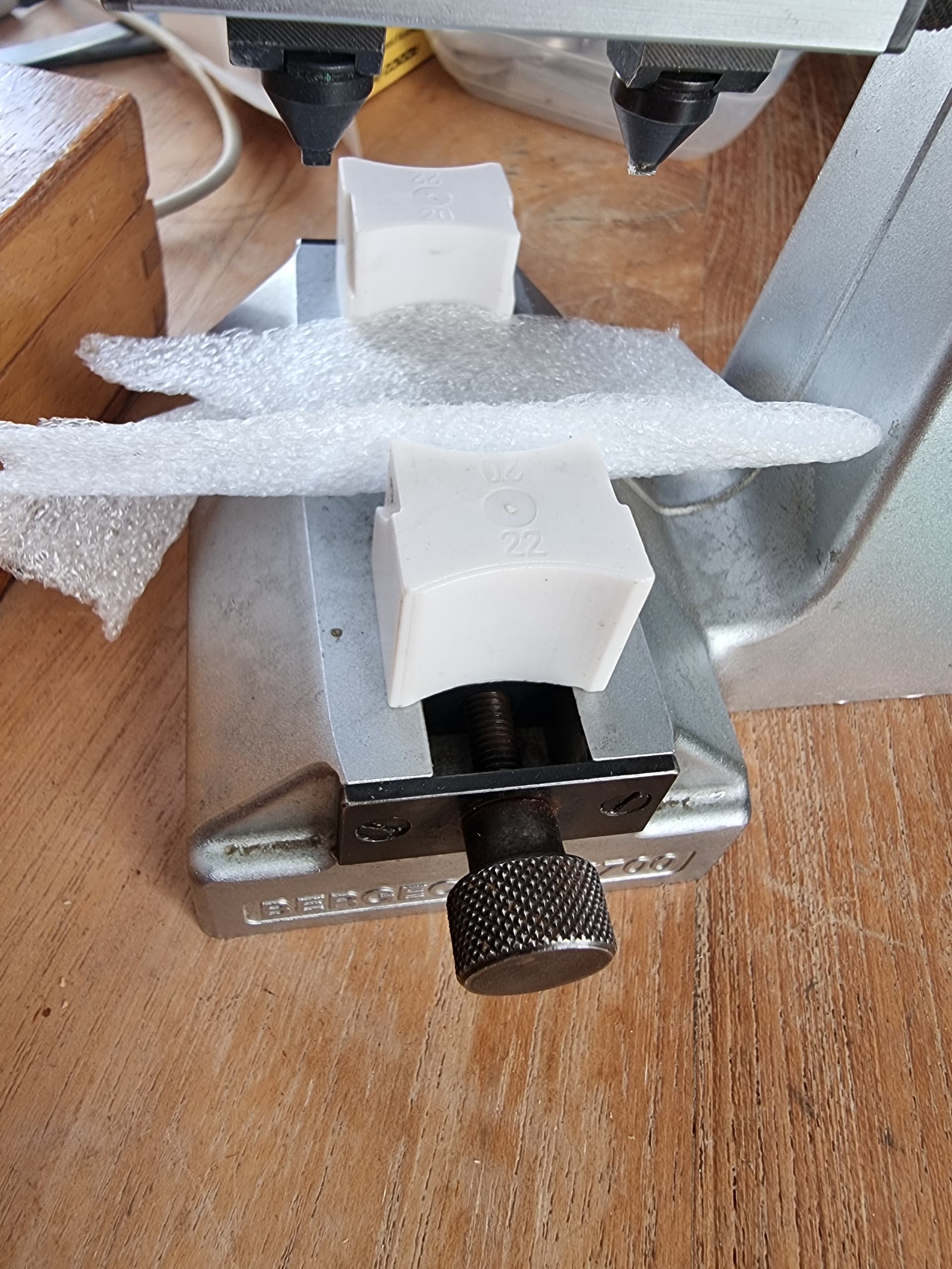

heb de caseback opener al enkele malen gebruikt nu, en werkt echt goed. er is wel een ding wat me is opgevallen en wat eigenlijk mist bij deze caseback opener. maar volgens mij is dat zo bij al deze clone caseback openers. namelijk lower suction dies om het uurwerk te ondersteunen als je de witte blokjes gebruikt die achteraan de voet van de caseback opener staan. kan het uurwerk naar onderschuiven en ligt het op het metale gedeelte van de caseback opener. Bergeon heeft hiervoor de 5700-03 set (kostelijk setje) 250€. tot nu toe heb ik geen alternatief gevonden. mischien iemand hier die deze wel gevonden heeft?
Ik leg er gewoon een microvezel doekje onder…
Dit werkt prima!
