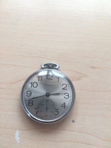

Ik heb een aantal scrap watches gedemonteerd en weer gemonteerd, ik heb hier een zakhorloge van mezelf uit elkaar en in elkaar gehaald, het betreft een zakhorloge met molnija 3602 uurwerk:
Na demonteren hier een overzicht van de onderdelen:
Hier de radaren en de “click spring” teruggemonteerd:
Bij het monteren van de onderdelen aan de wijzerplaatkant een onvoorziene complicatie, zoals op de foto hieronder te zien is, drukt de linkerkant van het veertje tegen dat takje of hoe je het wilt noemen, alleen sprong die steeds uit die groef zoals je hier ziet:
Na een aantal keer proberen wat moeten improviseren, de veer tegen dat takje aanleggen, de plaat die eroverheen gaat lichtjes aanschroeven, de veer onder spanning brengen en de plaat gauw aanschroeven, door de neerwaarste druk bleef dat takje dit keer goed zitten en opwinden en tijd verzetten werkte prima. Wijzerplaat erop, opwindstift eruit, uurwerk in de kast, opwindstif erin en ja hoor, voelde dat er iets niet goed, was, dus uurwerk uit de kast wijzerplaat eraf is dat takje weer verschoten van zijn plek, dus het uurwerk in de kast gedaan, opwindstif erin, opnieuw plaat erop en de veer onder spanning brengen. Zoals op de foto hieronder te zien is kon ik nog net bij de schroeven om de wijzerplaat vast te zetten. Horloge loopt inmiddels weer met een mooie duidelijke tik, netjes op tijd en opwinden en tijd verzetten werkt prima. Er zullen vast professionelere oplossingen geweest zijn. Hebben jullie dit probleem wel eens?
