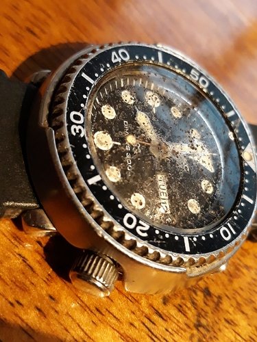

Beste HF,
Een vriend van mij is duiker en had nog een Seiko Tuna Can liggen.
Jaren terug heeft hij het horloge intensief gebruikt tijdens het onderwaterlassen vervolgens is de Seiko na het kopen van een opvolger vergeten.
Ik heb het horloge gekregen en vroeg mij af of het mogelijk is om deze te laten maken (restaureren).
Het is een super mooi horloge en begrijp dat het om een klassieker gaat. Ik hoor het graag als er een horlogemaker is die het aandurft! :raising_hand_man:
Groetjes,
Kalloe
Zie foto’s !
weet je zeker dat het uurwerk geen combinatie is van quartz en mechanisch? Dat zou het geheel nog wat moeilijker maken lijkt me. Ik kon er niet goed achterkomen hoe dat zit.
Dat is nog eens een leuk cadeau!
Zoals in het andere topic al gezegd, stuur @Aad57 eens een bericht.
Anyway, die tuna is een mooi apparaat, welkom bij de club.
Hij is niet echt van de quartzen :wink:
Niet, alleen van de mechanische Seiko’s? Dat is jammer.
Ze zijn in ieder geval goed te repareren.
Het seiko 7549 uurwerk kan volledig uit elkaar en kan zelfs afgeregeld worden.
Verder een nieuw glas, nieuwe band en een nieuwe set pakkingen en deze kan er weer tegen aan.
Mijn oude vintage Tuna (staat overigens rechts boven op de foto volgens mij :slight_smile: )
Deze heeft ook een volledige onderhouds beurt gehad en was daarna gewoon weer volledig waterdicht!
Zijn echt top klokken!
Probleem is alleen als bepaalde onderdelen kapot zijn.
Glas is zelfs hetzelfe als bij de recente tuna’s gebruikt werd dus ik kon een nieuw glas nog gewoon bij seiko laten bestellen zelfs. :+1::+1:
Ja dan heb je misschien een donor nodig inderdaad, daarnaast zijn ze wel ijzersterkt deze uurwerken.
De pakkingen zijn ook nog gewoon te krijgen bij Seiko geloof ik.
Dankjewel die Seiko’s zien er goed uit! :heart_eyes:
