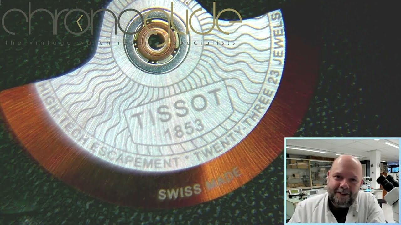

Tja… Een plastic (polymeer) echappement. Dat is niet geweldig nee
Ik heb de mail even teruggelezen en ze zeggen dat het hele uurwerk uit elkaar moet. Het gaat dan om schoonmaken en eventueel vervangen van versleten onderdelen. Ik heb via een HF lid een horlogemaker doorgegeven gekregen die ik morgen even ga bellen. Bij de juwelier ga ik hem dus sowieso niet meer laten repareren
Niet de eerste keer dat dit toegepast wordt hoor. Mijn automatische Swatch Irony is intussen bijna 30 (!) jaar oud en doet het zonder onderhoud nog prima. En die heeft ook een kunststof echappement in zijn ETA 2842…
Deze binnenwerken zijn intussen ook al wel even op de markt en hebben tot voor zover ik al gezien en gehoord heb nog een prima reputatie. Ik heb nog niet veel bewijs gezien dat het gebruik van kunststof onderdelen daadwerkelijk problematisch is in deze binnenwerken. Ik sta uiteraard open voor het tegendeel.
Daarnaast heeft lang niet elke variant van de Powermatic een kunststof echappement.
