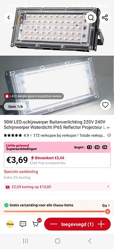

Als ik er vanavond om 00.01 uur 5 bestel komen ze op 3 euro per stuk.
Je kan nog veel meer doen met deze lampen.
50 watt is al eens de moeite! Ik heb nu 2 x 15W klaar liggen die ik dit weekend hoop in die Waldmann te krijgen, ook op netstroom maar wel nog in buisvorm.

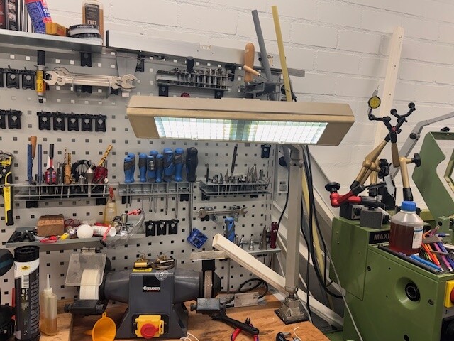

Ik ben intussen ook weer een paar stappen verder zonder opgeschoten te zijn. De LED buizen zijn een klein beetje beter maar niet zo veel, en ze zijn ook vrij matig uitgevoerd - de eerste 5cm van de buis geeft geen licht, waardoor het niet netjes in het midden zit. Dus toch maar aan het overwegen van helemaal van buizen af te stappen en inderdaad zelf iets in te bouwen.

Op mijn post van 4 januari zie je de kleine Waldmann omgebouwd. Op de foto eronder zie je een Waldmann van normale afmetingen. In deze passen er precies en heel mooi 2 naast elkaar in. Het kunstof melkglazen paneel kan dan ook weer terug geplaatst worden.

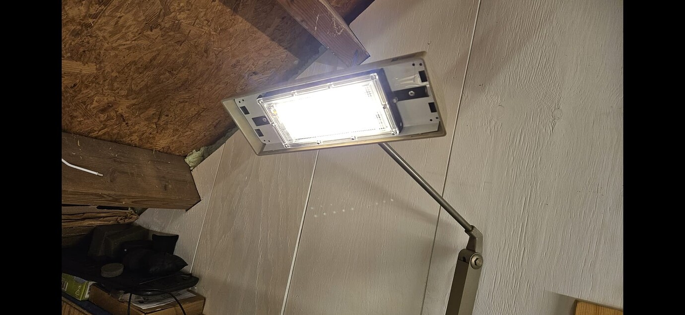

Ondertussen heb ik bij mijn Waldmann de bedrading vervangen en twee van die 50 watt Ali units gemonteerd. Die 50 Watt slaat nergens op maar het is beter dan bij de originele TL buizen.
De voorschakelspoel kreeg ik er niet uit maar er blijkt genoeg ruimte om nieuwe draad te trekken in de arm.
waldmann
Let niet op de rommel :joy:
Wow, lekker doorgepakt :muscle:.
Toch lijkt het op de foto of de opbrengst wel meevalt. Geen overbelichting op de foto waarneembaar iig.
Dat bedoel ik, de watten zijn in China anders dan bij ons.

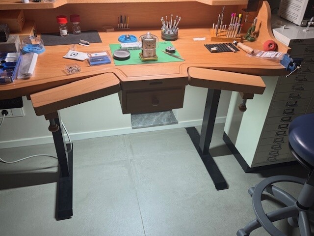

Er is trouwens nog een aspect van het amateur-horlogemaken dat verlichting van belang maakt:

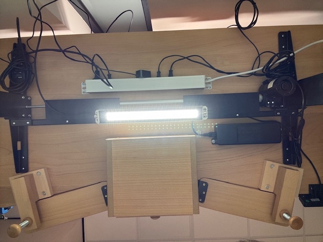

Er vliegt soms een onderdeeltje van tafel en dan is lastig zoeken met een lampje…dus toen ik in dit draadje lezend had besloten een oude waldmann op te knappen met ledunits (zie hierboven) heb ik aan de onderkant van de tafel ook een led-balk gemonteerd. Geeft een klap licht en zal hopelijk het vinden van het onderdeel iets gemakkelijker maken.

Slim verzonnen!
Nou zeker slim. Die gaat er bij mij ook onder. Niet dat er bij mij ooit iets uit de Tweezer vliegt​:kissing_closed_eyes: :face_with_peeking_eye: :sweat_smile:
De LED bar vind je op Ali: 24V/220V Led Machine Tool Work Light Waterproof Oil-proof Explosion-proof Lamp CNC Lathe Lighting Lamp Aluminum Alloy Led Lamps
Let op dat je een 220 volt versie bestelt, ze hebben ze namelijk ook in 24 Volt gelijkspanning en dat is niet zo handig. De LED bar’s worden geleverd in verschillende lengtes.
Heb je de 10 watt, 35 cm uitvoering gekozen?
