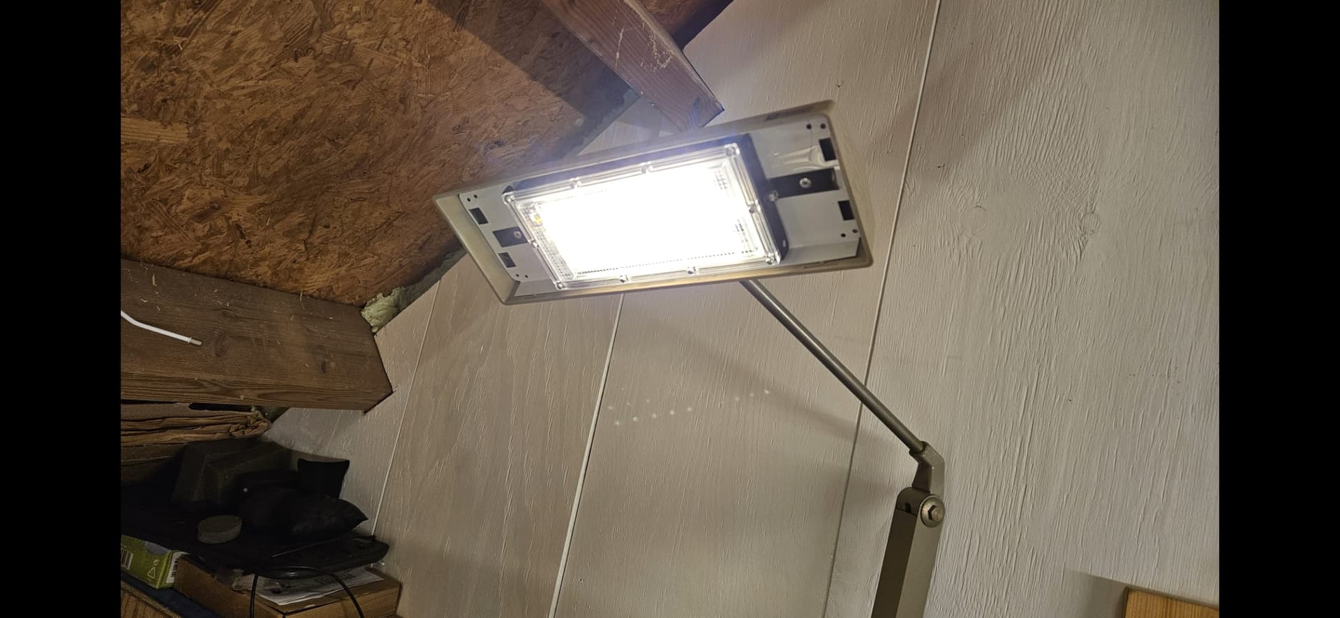

Deze oude Waldmann gemodificeerd met een slechts 4 euro led van AliExpress.
Ik heb nog een andere oude Waldmann waar er met gemak 2 van deze led lampen inpassen.

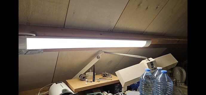

Ik heb boven mijn draaibank zo’n moderne tl buis vervanger ook wel bat genoemd. Aangezien het plafond schuin loopt kon ik deze er vlak boven op de balk schroeven.

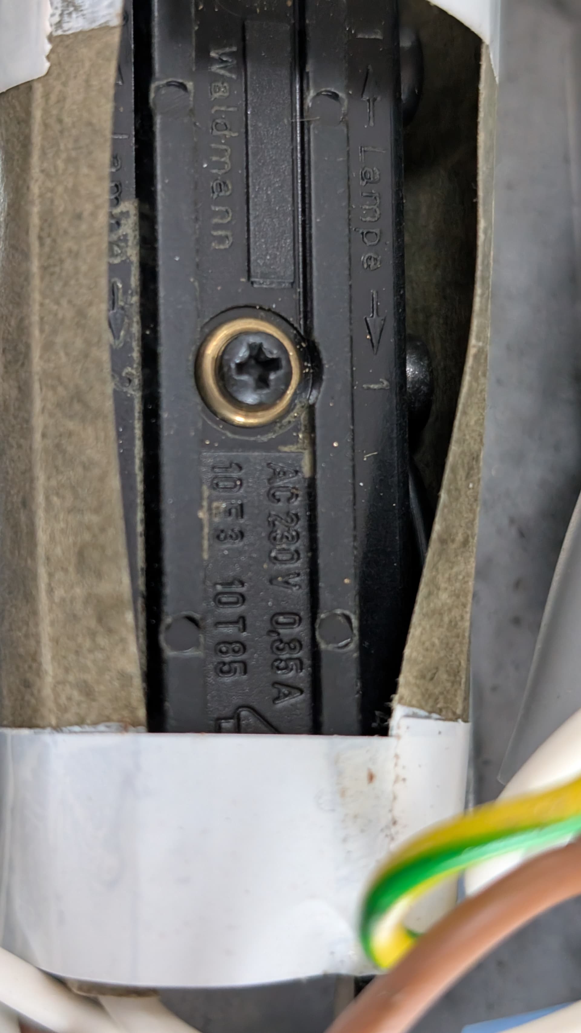

Bij mij zat alles in de voet
Ik heb dit dingetje in het midden van de kap zelf zitten:
Dat zal dan enkel de starter zijn.
Ik zou ook kunnen kijken of ik de ballast wil vervangen door een elektronische. Maar dan moet die passen, en dan moet ik ook de starter vervangen. Etc, etc, etc.

Leuk, ik heb nog zo’n waldmann die deze mod goed kan gebruiken. Wat is de omschrijving/nr van de door jou ingebouwde lamp bij oom Ali?
50W Led Flood Light Ac 220V 230V 240V Outdoor Schijnwerper Spotlight IP65 Waterdichte Reflector Led Straat lamp Landschap Verlichting
https://a.aliexpress.com/_EGi0XUg
Misschien lukt het zo🙏
Yes! Danku…

Met de upgrade van mijn Waldmann met de Ali 50w floodlights ben ik ook meteen van die warme arm af geraakt🙏
Alles zit nu direct op 230 aangesloten.
