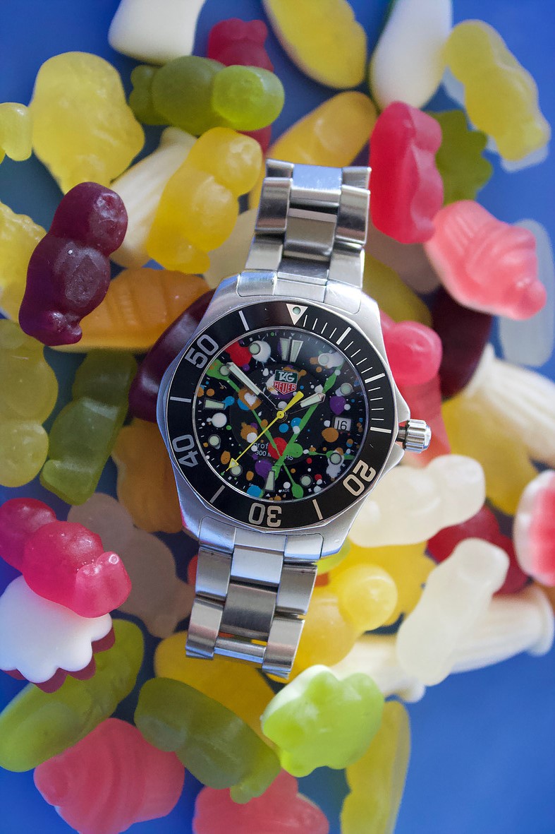

@Arie_Kabaalstra welke verf gebruikt u voor dials, ik wil ze namelijk bespatten of aandruppen , zoals dit ( zie foto ) wat raad u aan voor dit proces
gr roel
