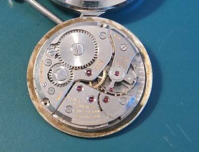

De meeste boeken identificeren via de vorm van tirette/bascule (plus de diameter van het uurwerk natuurlijk), voorbeeldje:
maar in enkele boeken wordt ook de achterkant afgebeeld; jouw kaliber op het onderste plaatje zou dus deze 13 lijns A.Schild kunnen zijn?

De reden waarom men vrijwel altijd uitgaat van de tiretteveer/bascule enz is dat dat eigenlijk de ā€œvingerafdrukā€ van het uurwerk is, daar kan moeilijk twijfel over ontstaan, die zijn allemaal verschillend; en het vergelijkt ook sneller, bv Flume heeft in zijn ā€œWerksucherā€ boekjes een indeling naar het aantal gaten in de tiretteveer om het zoeken te vergemakkelijken.

Je begrijpt het identificeren via de vorm van de bruggen dus een beetje tricky is; via de tirette is een stuk trefzekerder!
