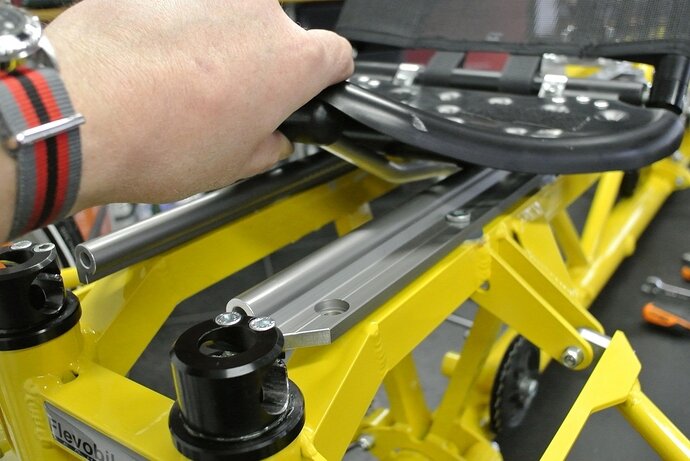

Drylin geleiding gebruik ik ook in de stoelgeleiding van een vrachtfiets.
