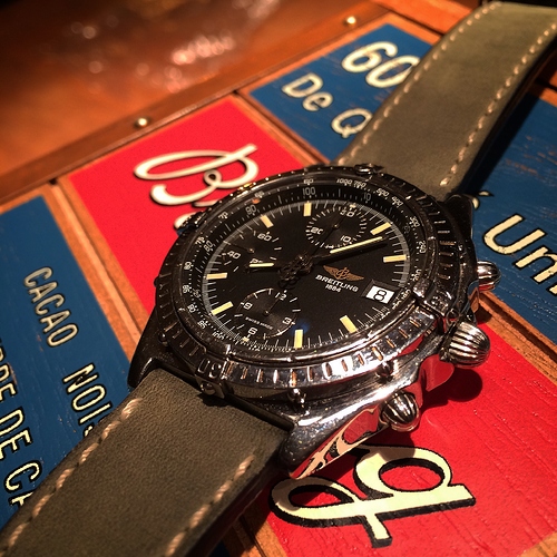

Dag heren en dames,
Enkele dagen geleden heb ik, enigszins impulsief, onderstaande Breitling A13048 gekocht. Ik wil het horloge eigenlijk even grondig schoonmaken. Nu wil ik de bezel verwijderen. Bij Rolex Datejusts en Submariners weet ik mijn weg wel. Echter, bij de Chronomat twijfel ik.
Valt de bezel simpelweg "los te wippen’’? Of zijn er nog bezelschroeven die verwijderd moeten worden?
Fotootje voor het idee :slight_smile:6f0f0013e33f38c9e58edcadc5023798c9d1ed87_1_500x500

Als er bezelschroeven opzitten, schroeven!:yum:
(Bij de Colt wel iig.)
Leuke Chronomat :+1:
Tja, rond de bezel zitten schroeven. Maarja, of dit relevante schroeven zijn, weet ik eigenlijk niet :wink:
Bij de Colt waren ze zeker relevant.
Dan denk ik dat ik mijn schroevendraaiersetje maar eens even ga opzoeken. :slight_smile:

De schroeven van de riders kun je laten zitten, dus 8 schroeven los draaien dan komt de bezel los.
En het is niet noodzakelijk om de schroeven er helemaal uit te draaien, voor een groot deel lossen zorgt ervoor dat de bezel al vrijkomt.
Wel zorgen dat je een goed passende schroevendraaier gebruikt zodat de schroeven niet beschadigen.
