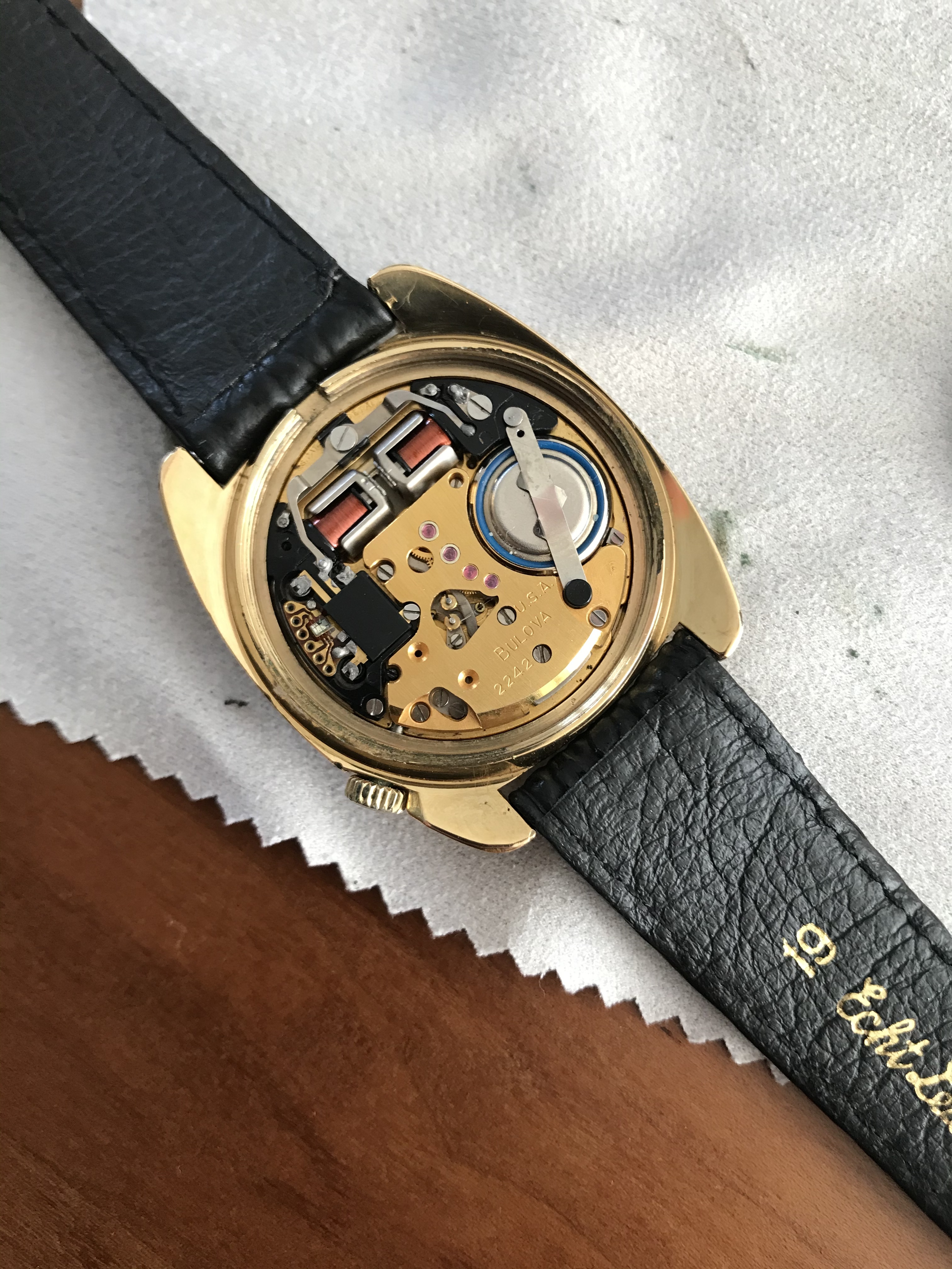

Heb bij mijn NA de stem losgehaald dmv het daarvoor bestemde schroefje los te draaien om zo bij de wijzerplaat te kunnen komen om wat stofjes van de wijzerplaat te blazen. De stem terug gezet en schroefje aangedraaid naar nu kan de kroon niet meer uitgetrokken worden en in niet uitgetrokken stand kun je direct de tijd verstellen. Wat gaat hier niet goed?
Op de foto een deels ontmantelde Bulova 2181.

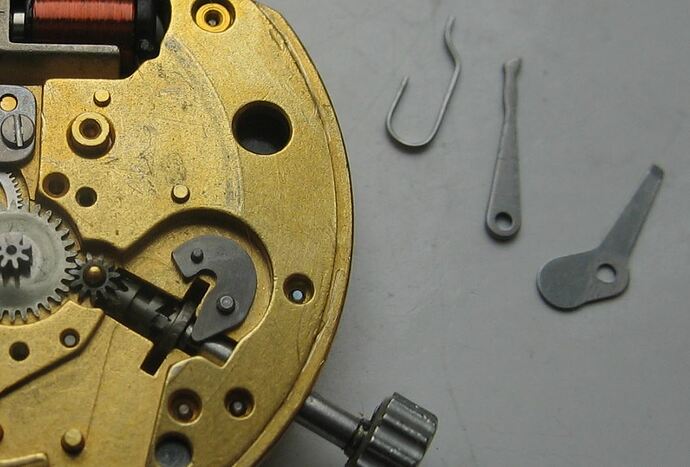

Je ziet op de opwindas aan uurwerkzijde een schuivend onderdeel en rechts daarvan een tandwiel voor het opwinden. Het boogvormig onderdeel is het onderdeel waarvan je het schroefje losgedraaid hebt.
Zodra je de stift er uit trekt zoeden de genoemde onderdelen mooi moeten blijven liggen, maar dat is jammergenoeg niet altijd het geval. Ondanks dat het onderdeel, in het midden van de drie losse onderdelen, erop rust, gaat het schuivend onderdeel nog wel eens dwars liggen.
Dat is bij jouw Bulova het geval.
Nu zal de wijzerplaar er af moeten en nog enige delen meer.
Succes.
Bedankt, dat is balen, gaat mijn pet te boven vooralsnog ben ik bang.
