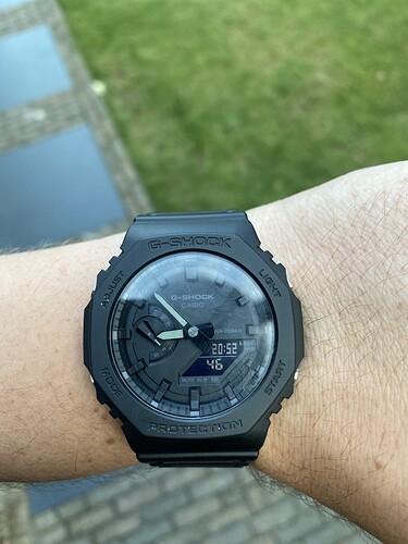

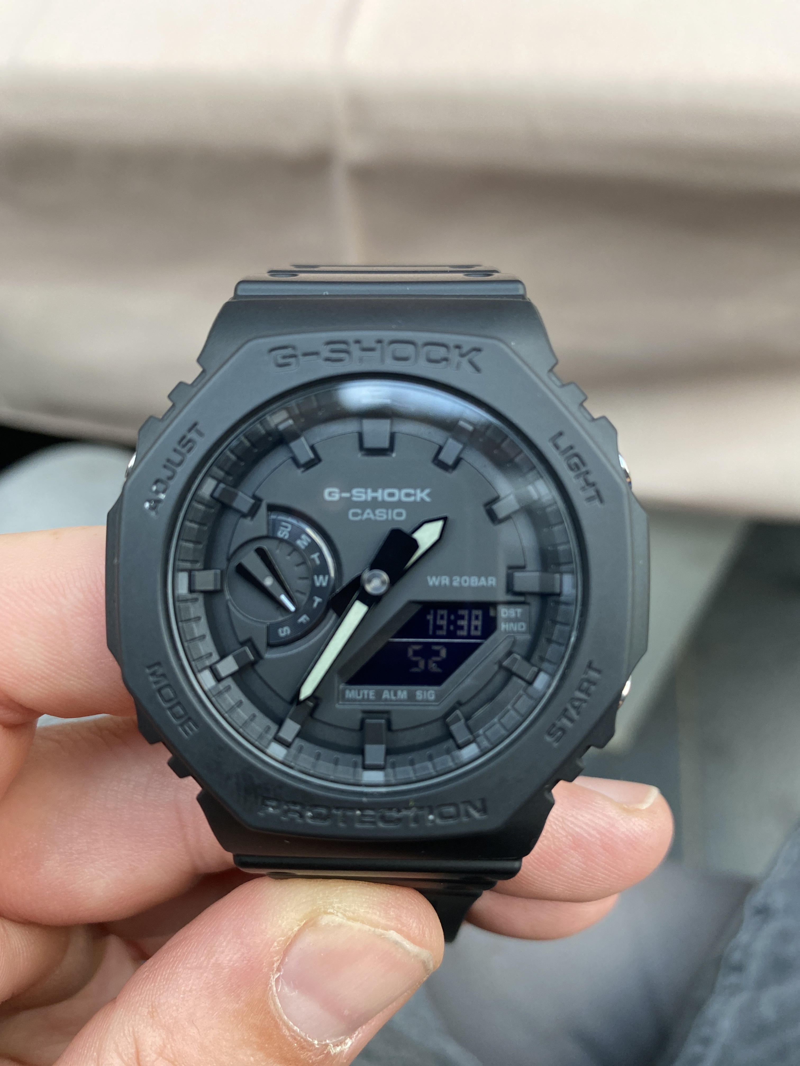

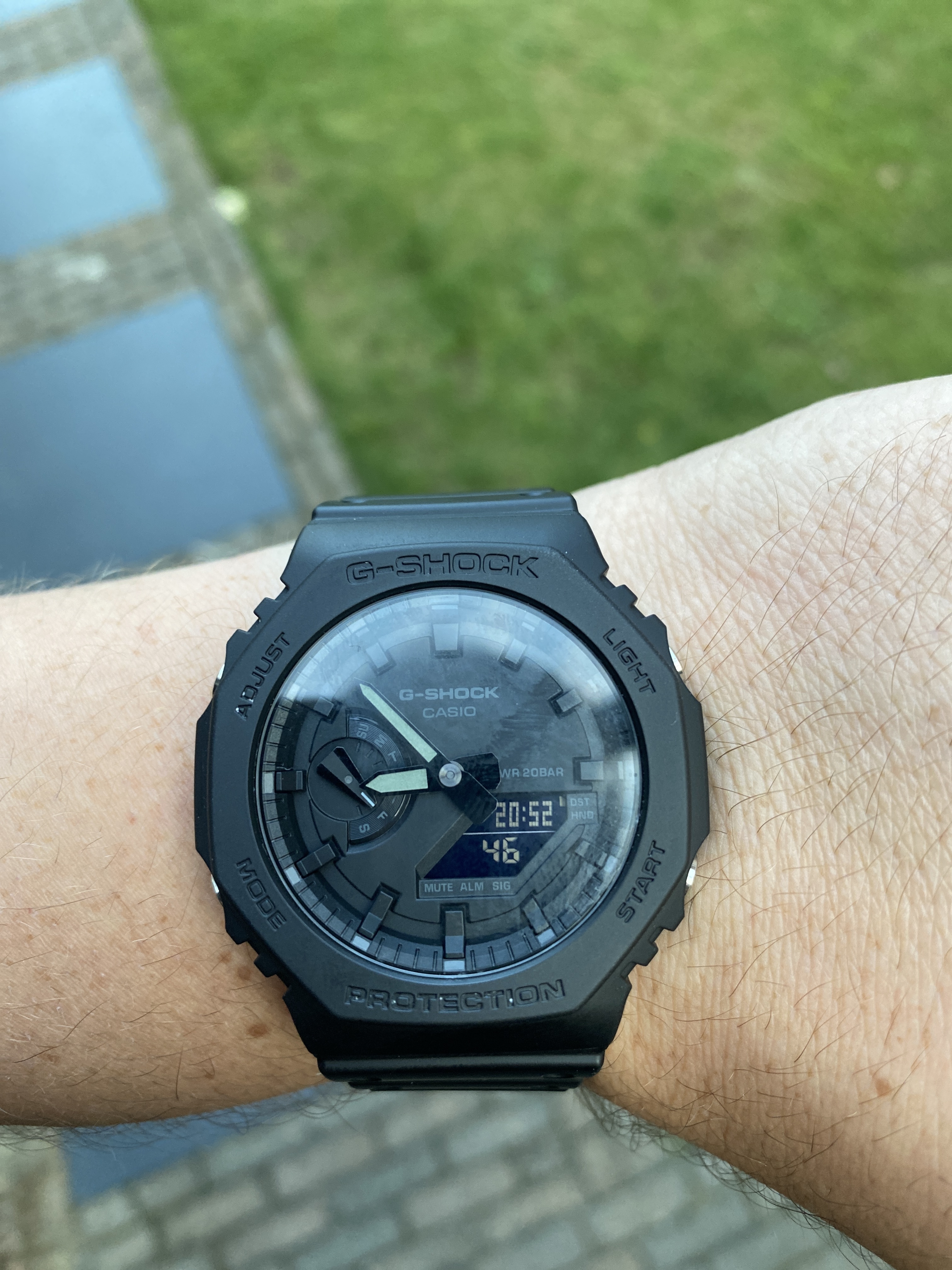

Ik heb vandaag mijn nieuwe G-Shock (GA-2100-1A1ER) CasiOAK binnen gekregen en ik krijg het niet voor elkaar om de analoge tijd bij te stellen, de digitale tijd kan ik wel aanpassen (en die staat goed) maar de wijzers blijven op een andere tijd staan. Mijn andere G-Shocks zijn makkelijker in te stellen. Kan iemand mij helpen?

Thanks, nee helaas niet. Mijn wijzers blijven een andere tijd aangeven (maar lopen wel) heel vreemd
Je tijd instellen is voor zowel digitaal als analoog hetzelfde. Enige ding is dat je wijzers “aan de kant” gaan bij het instellen, zodat de wijzers niet voor het digitale schermpje zitten.
Na het instellen zou je met de “Adjust” knop automatisch de wijzers weer goed moeten zetten.
Zo niet, is er denk ik iets niet helemaal in de haak.
Hier word echt alles uitgelegd.
Thanks, dit was de oplossing, het filmpje begon er zelfs mee! Hier zit ik voor op het forum.
