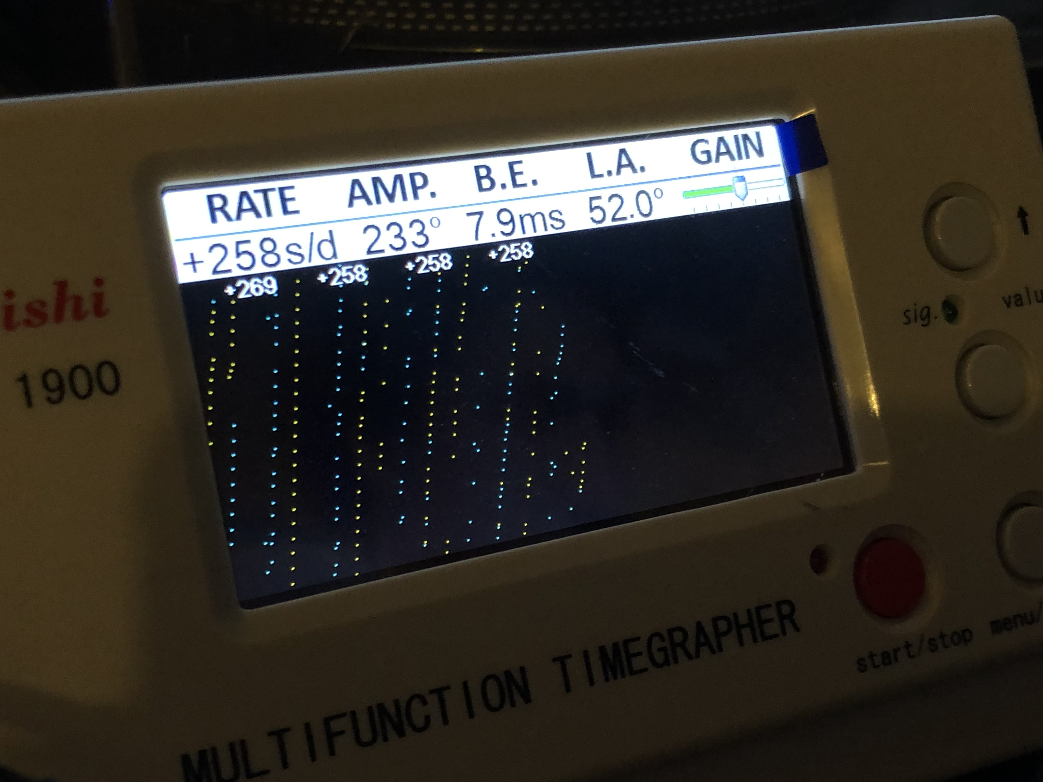

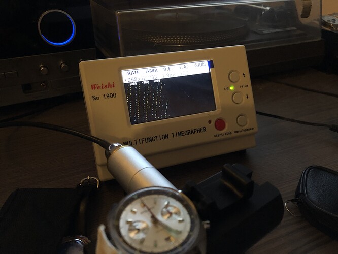

Mijn Poljot Sturmanskie heb ik een tijd geleden gekocht uit Rusland, maar na een korte tijd begon het horloge erg onnauwkeurig te lopen (zie foto van Timegrapher). Wat zou het ongeveer kosten om dit uurwerk een grote beurt te geven en heeft iemand een adres hiervoor? Ik heb zelf geen idee wat al deze lijnen op de timegrapher betekenen
Was er geen muziek of lawaai toen de test was gedaan ?
Er schijnt verchillende problemen te zijn. Maar ik ben niet erg gewoon aan die electronische apparaat.
Ik gebruik een oude met een papier rol.
Kijk, zo werkt dat, ik werk daar zelf ook mee, maar heb wel een electronische voor snelle testen.
Is het horloge niet gemagnetiseerd?
Een snelle jongen. Op de timegrapher zie ik + 258 sec per dag, dat is redelijk te veel, dus als dat niet meer bij te regelen is met het kompasje op de balans, denk ik ook: demagnetiseren! Kan ook een enigszins verkleefde balansspiraal zijn.
Verder zie ik een amplitude van 233 graden. Dat is voor een oud horloge niet echt slecht, maar dat zou er aanzienlijk beter (275?) uit kunnen zien na een servicebeurt.
7,9ms is een behoorlijk ‘scheef tik’(het verschil tussen de ene kant op en de andere kant op van de balans beweging, de ‘tik’ en de ‘tok’). De optimale waarde is 0,0ms maar een waarde onder de 1,0 zou al aardig goed zijn voor zo’n ouwe Rus. Dat wijst ook op de noodzaak van een kritische blik op de balans en de noodzaak van een servicebeurt.

Het was stil op het moment van de ‘test’
Ik geloof van niet, zowel voor als na het demagnetiseren kreeg ik dit soort grafieken
Duidelijk dan is er meer aan de hand.

Verkeerd ingestelde lift angle op de grapher kan ook verschil maken…
Waarschijnlijk plakken er een paar windingen van de spiraalveer aan elkaar door vuil of smeermiddelen die daar niet thuis horen.
Ik kom dat meer tegen bij oudere horloges dan magnetisme.

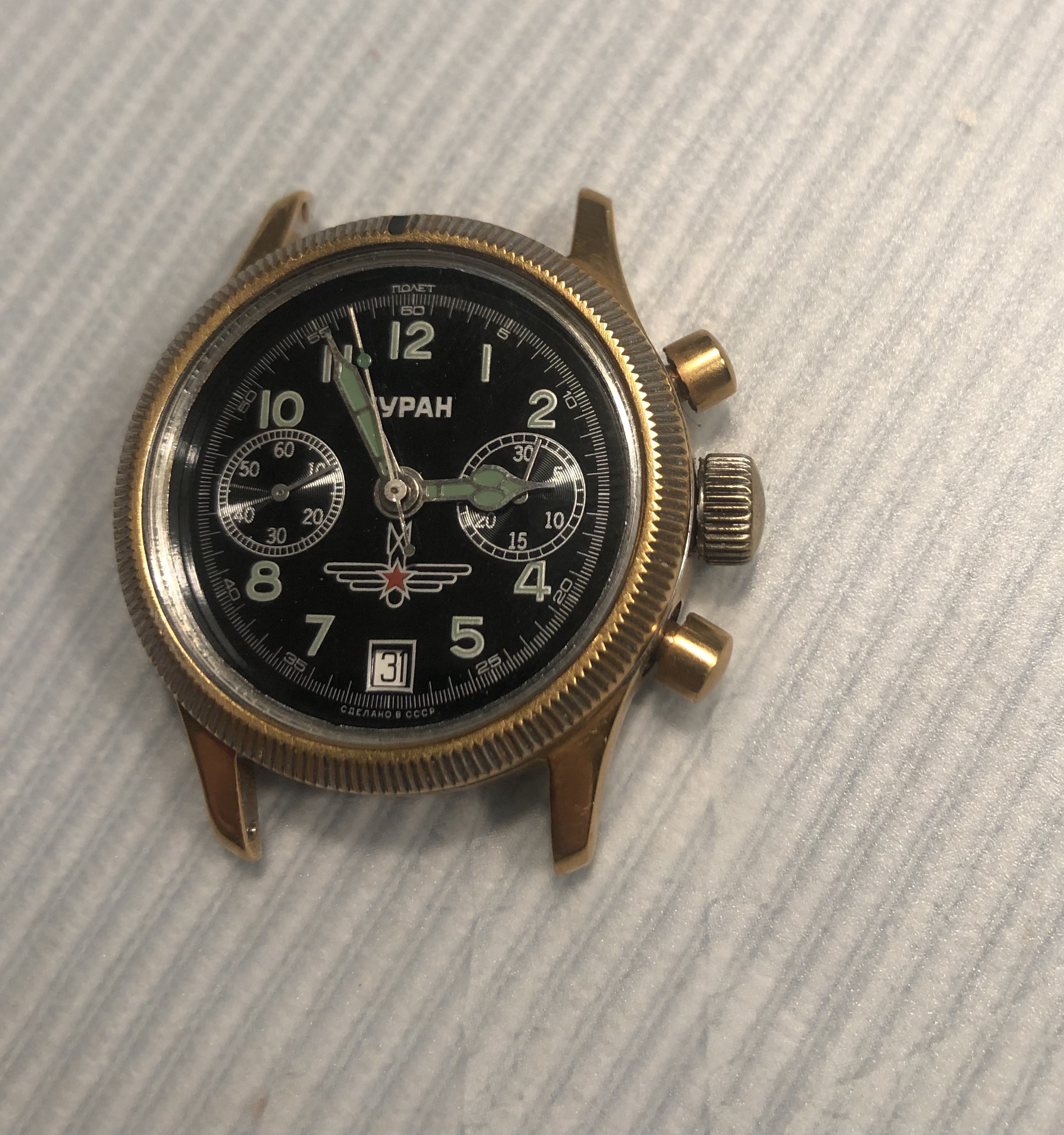

de chrono wijzer komt niet terug in de 12 pos. (Willekeurig)
Dat met die chrono wijzer heeft de mijne ook last van

De lift angel voor dit uurwerk is 51. Aangezien het met 52 is getest, denk ik dat er niet heel veel verschil in uitkomst zal zijn.
