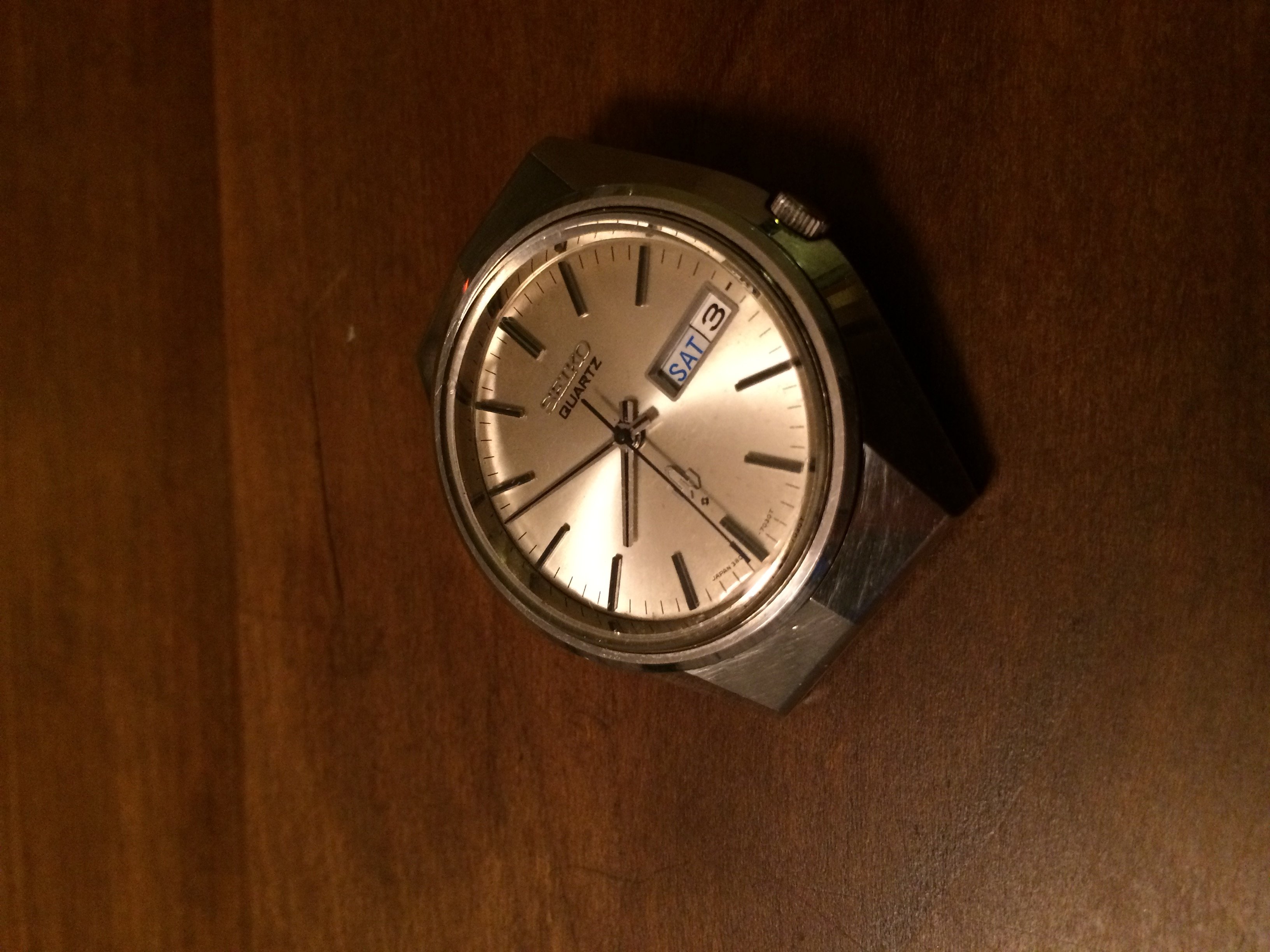

Wil deze graag weer aan de praat krijgen, nieuw batterijtje haalt niets uit, jullie nog tips en/of zaken die ik kan controleren of proberen?
Aan de hoeveelheid vuil te zien kan een ondehoud misschien wonderen doen, als de spoel niet geraakt is.
Als je een microscoop hebt dan zou je, als starter, even een blik kunnen werpen op het juweel waar de motor onder hangt.
Mocht je daar elke seconde toch een heel klein beetje beweging in zien (te klein om de secondewijzer in beweging te zetten), dan weet je in ieder geval dat de electronica waarschijnlijk OK -genoeg- is (spoel, kristal, printplaat)
Daarna volgt dan de service. Het uurwerkje is verder mooi schoon op het oog, en lichte roest/vochtschade is in mijn ogen altijd nog beter dan lekkende batterijen.
Mooi horloge ook!
