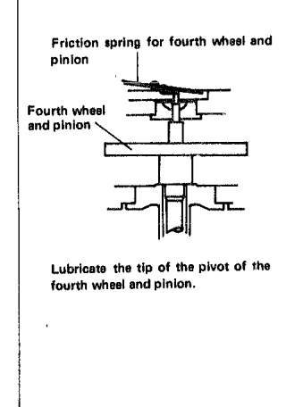

Je probleem zit hem denk ik in de wijzer spanning.

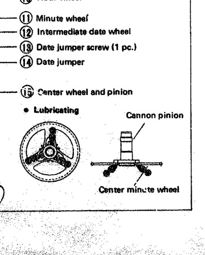

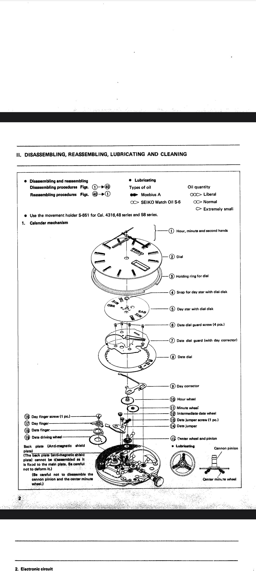

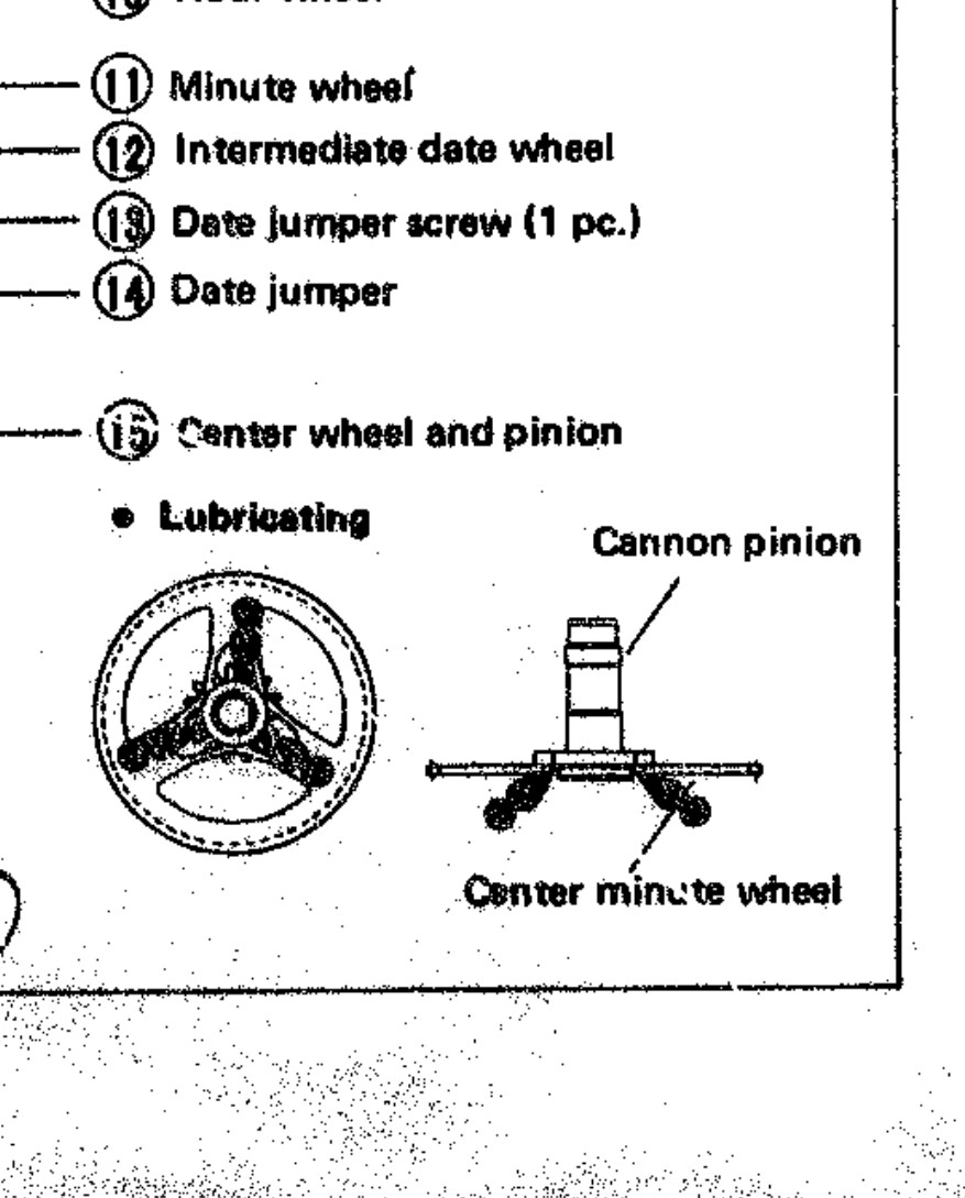

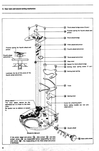

Mogelijk wilt een hobbyist er met deze specsheet naar kijken;
https://www.google.com/url?sa=t&source=web&rct=j&url=https://seikoserviceusa.com/uploads/datasheets/7123A.pdf&ved=2ahUKEwjEzpPK0oT_AhUMzKQKHdmJASEQFnoECBAQAQ&usg=AOvVaw1y24NqLG0Am-toK8eGyTBV
Jazeker:
Bedankt voor de info, dat geeft inzicht!
Ah dat is interessant, even in verdiept wat dit inhoud. Als ik het zo lees zou het mogelijk met een onderhoudsbeurt misschien al verholpen kunnen worden…?
