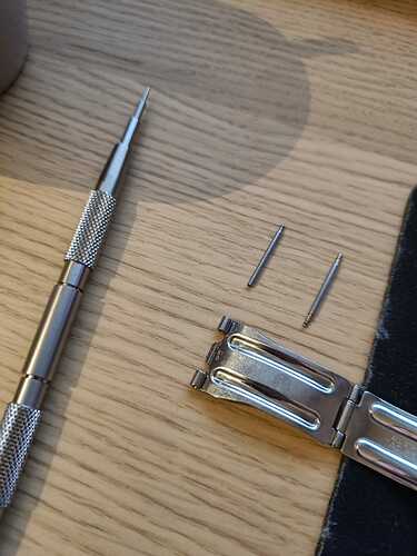

Bij het verstellen is de springbar ping geknapt van mijn tag heuer 2000. Weet iemand welke maat ik hiervoor moet bestellen?
De rechter spring bar had ik toevallig nog liggen. Alleen deze past niet in het gat van de tag heuer.
(Originele spring bar die in de tag zat zit links op de foto.)
Is het slim om een box te bestellen met alle maten springbars of weet iemand toevallig specifiek de maat.
Kun je het niet gewoon opmeten, of even meenemen naar een juwelier. Ben je voor een euro of wat klaar
Meten is weten. Meet eerst de dikte van de oude springbar op. Daarna meet je de ruimte tussen de twee gaten in de clasp. Dan kun je naar een juwelier gaan om een nieuwe springbar te kopen met de juiste afmetingen. Ook kun je de springbar kopen bij Kisk.nl

Opletten, een gewone springbar kan vaak niet gebruikt worden voor een sluiting.
De pinnetjes steken dan vaak aan beide zijden uit de sluiting.
Je hebt dus een clasp springbar nodig als ik jou foto zie.
Even langs horlogemaker gaan, of setje Zwitserse kwaliteit clasp springbars kopen.
Laat de Chinese maar waar ze zijn.
Goede tip! Ik ga vanmiddag even langs BAERENDS & KOLKENA in Groningen.
Het ging idd om een clasp springbar. Hij is weer gemaakt!
