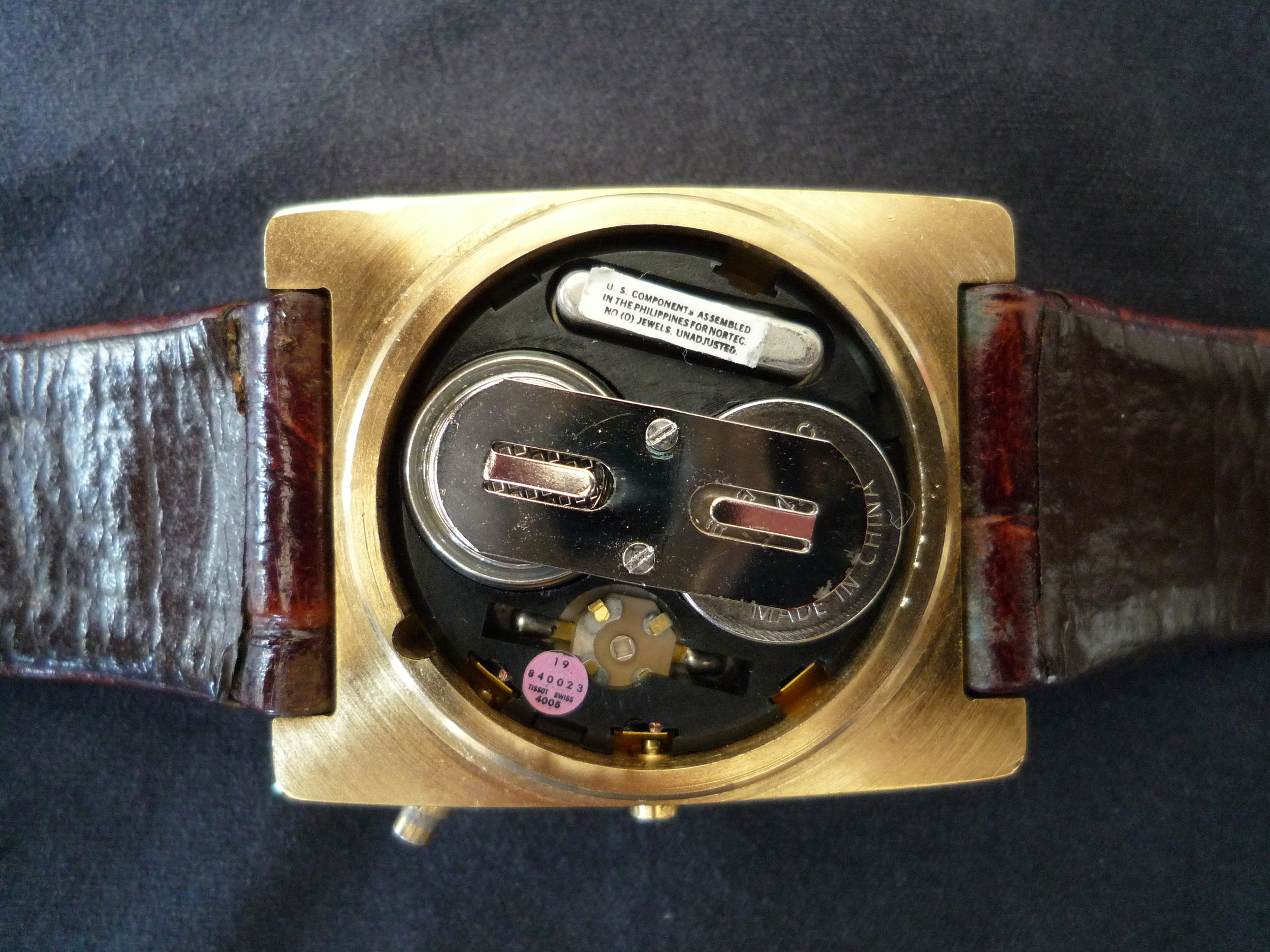

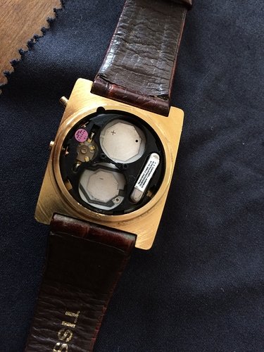

Beetje op de gok deze Tissot led gekocht. Bij openen bleek er helaas wat batterij lekkage te zijn. Dit schoongemaakt en nieuwe batterijen geplaatst maar mocht helaas niet baten.

Deze led modules zijn vrij kwetsbaar, al ziet de jouwe er op het eerste oog schoon uit.
Ik ben wel benieuwd naar een foto van de staat van het + en - contact op het ceramische PCBtje.
Ook al lijken ze ‘schoon’; een borsteltje met glasvezels kan wonderen doen, of voorzichting schuren met een stukje korrel 2000/2500 of 3000, even rond het uiteinde van een forse tandenstoker gevouwen.
Ander punt is, zoals Martijn al zei, de contacten van de miniscule draadjes tussen leds en pcb.
Deze module heeft vaak een kwak siliconen over dit geheel, en als deze -deels- loslaat bestaat het grote risico dat er direct een aantal van deze verbindingen worden losgetrokken van led of pcb. Dan kan je de module in principe afschrijven. Eigenlijk is dat in 90+% het geval.
Maar begrijp dat 'ie nu helemaal niets doet, misschien komt hij nog tot leven en valt het mee met de leds
