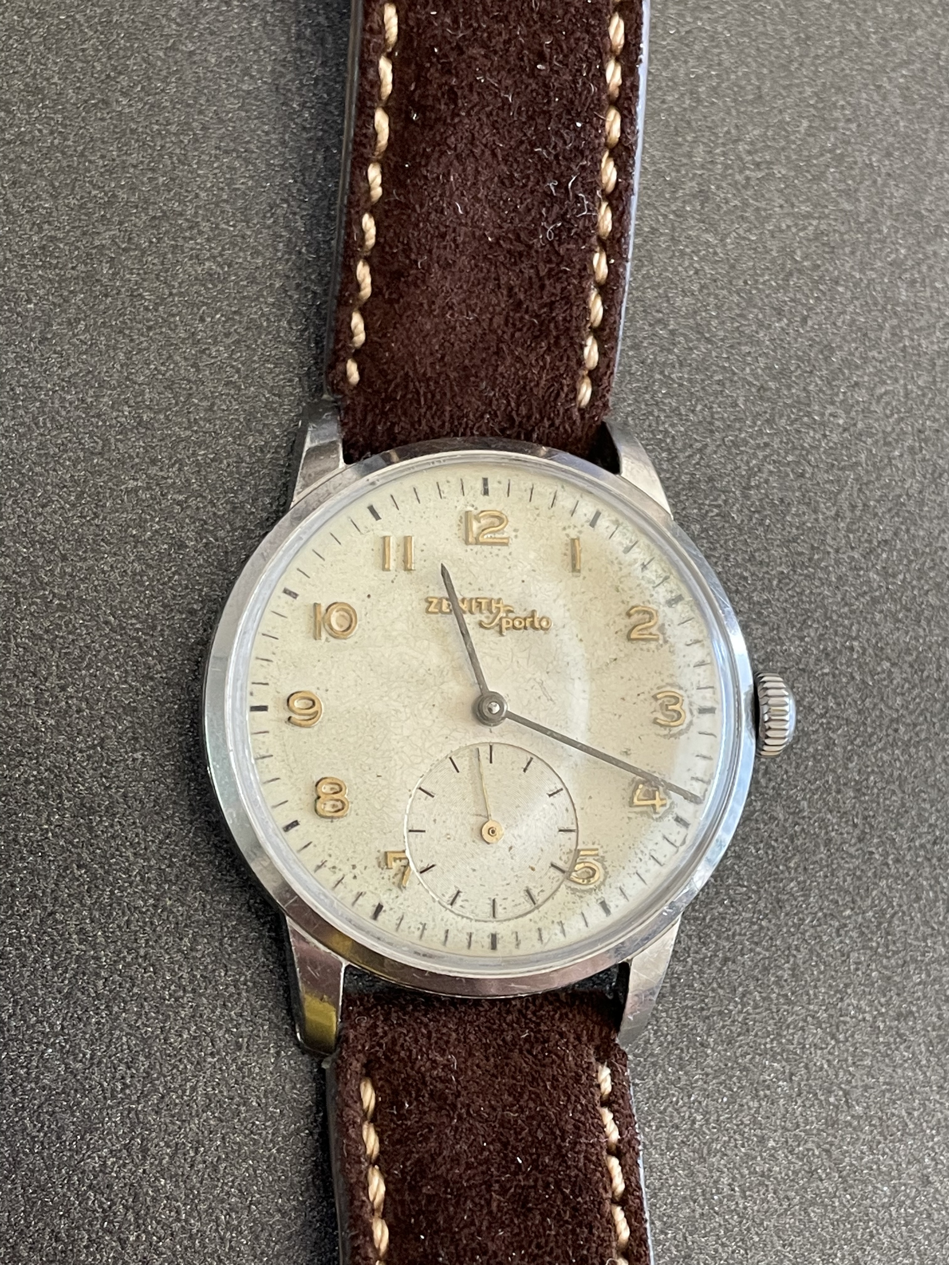

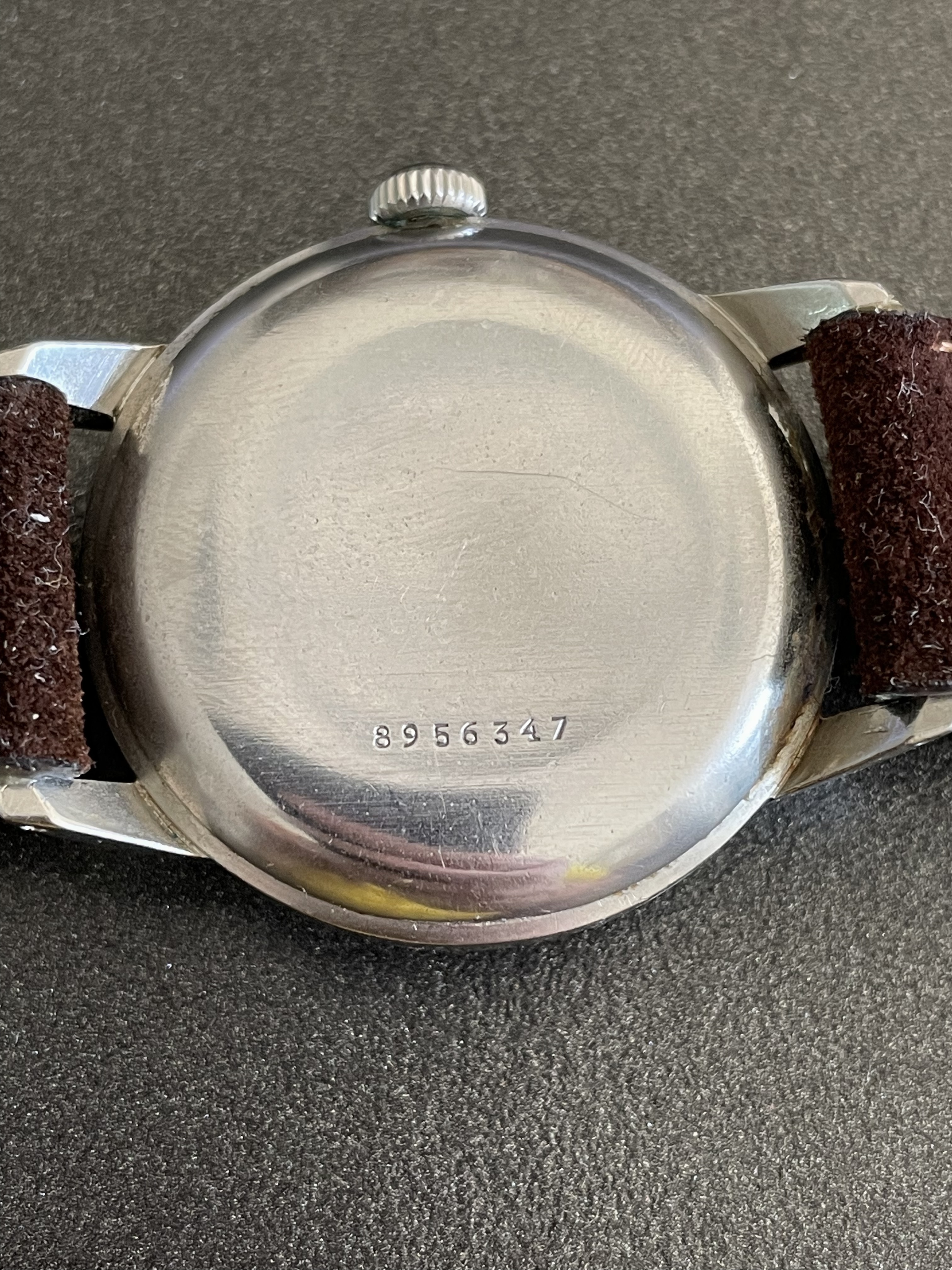

Ik zit met een vraag over het bouwjaar van een recente aankoop, een Zenith Sporto, bouwjaar vermoedelijk rond de jaren 50/60. De caseback draagt nummer 8956347. Ik heb al enkele verschillende tabellen met casebacknummers en bouwjaren van Zenith gevonden maar daar lijkt het nummer niet goed te corresponderen met mijn inschatting. Zou de caseback wellicht van een ander horloge kunnen zijn? Ik heb nog geen foto van het binnenwerk. Indien iemand mij op basis van deze summiere informatie kan helpen zou ik dat erg waarderen.

Volgens mij is het serie nummer op het uurwerkje bepalend voor het jaartal, dit omdat imho identieke calibers in verschillende modellen werden geplaatst.
Afgaande op het nummer op de caseback
Ik vond een soortgelijke Sporto met nummer 9024123 en die zou van 1954 zijn
Sporto

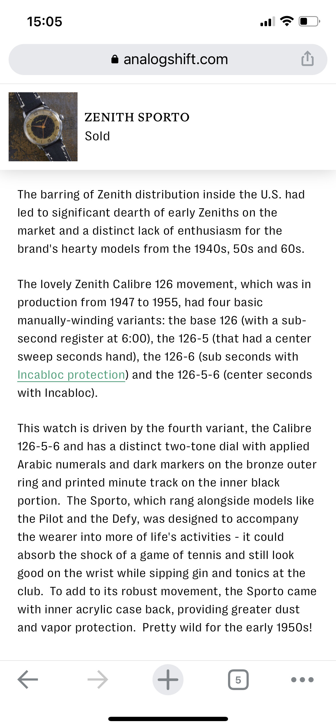

In jouw horloge zal waarschijnlijk een cal 126 movement zitten, die werden gemaakt tot 1955, daarna werd er een cal 40 gebruikt

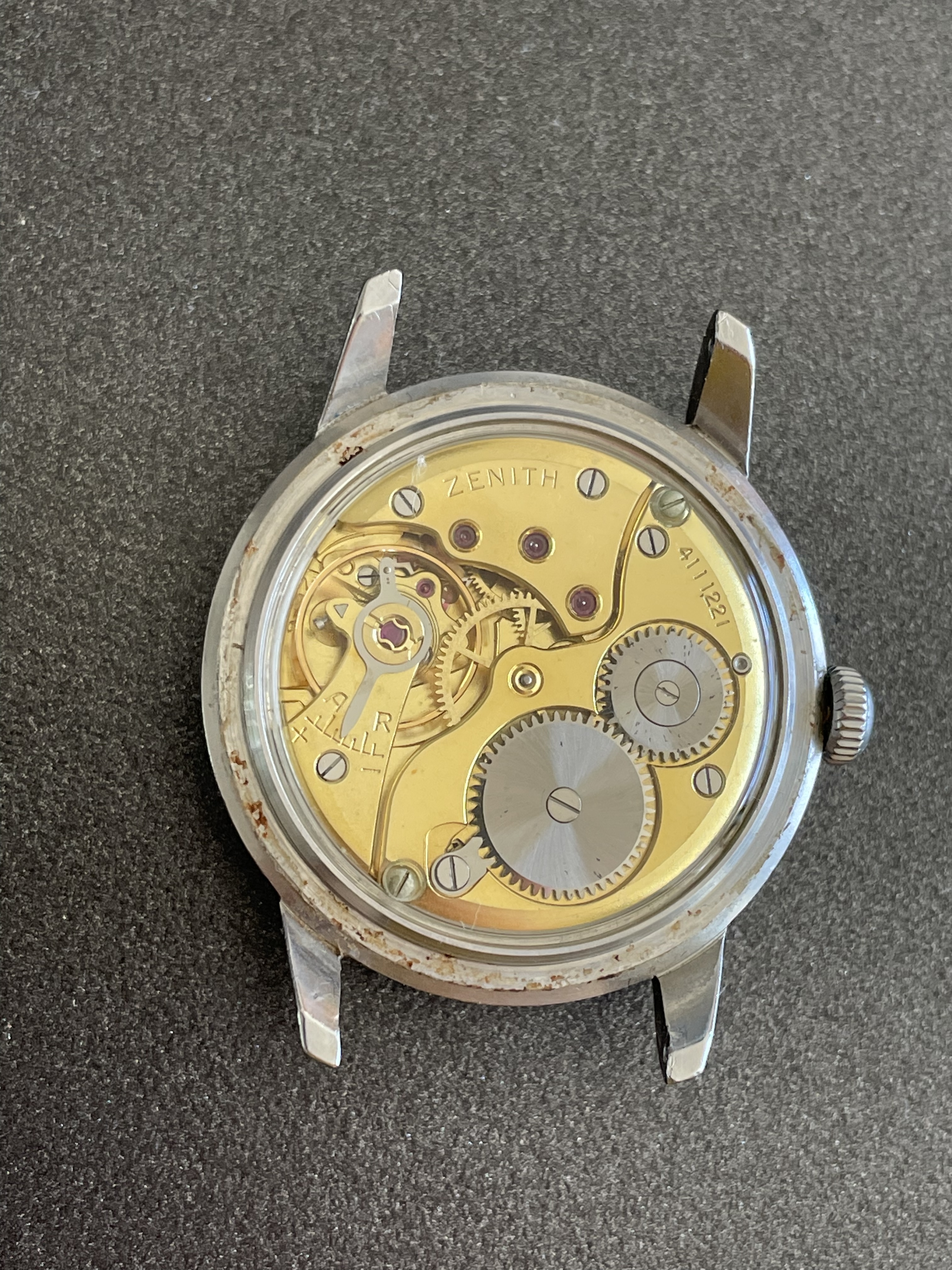

Dank voor de antwoorden en het naspeurwerk. Ik zal het uurwerk openen voor meer duidelijkheid.

Caliber 126-6 met inbloc denk ik
Ziet er netjes uit en idd met incabloc.
