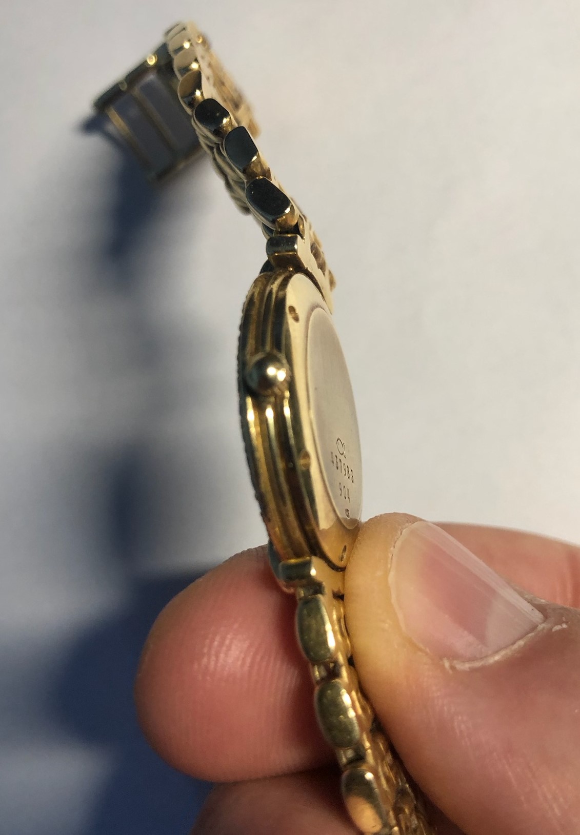

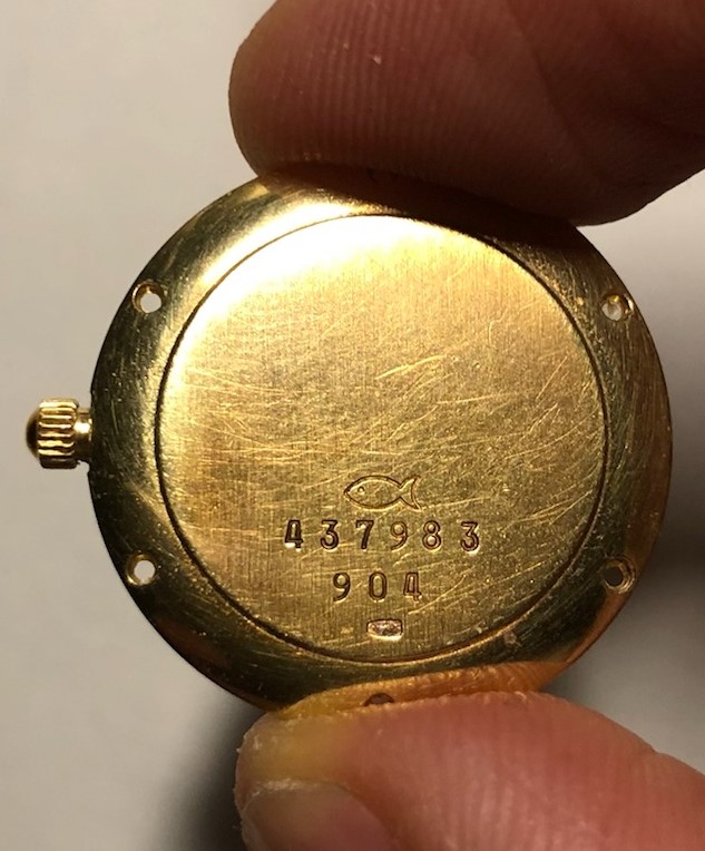

Ik heb een oude Chopard quartz horloge (begin jaren '80 schat ik) waarvan ik het batterijtje zou moeten vervangen. Het is een klein damesuurwerk (diameter 25mm).
Ik dacht dat wanneer ik de 6 kleine schroeven achteraan zou losmaken ik meteen toegang zou hebben tot de batterij, maar dat is blijkbaar niet zo (zie foto’s).
Weet iemand hoe ik verder moet? Moet de kroon en stift er op 1 of andere manier uit (ik zie niet meteen hoe) en komt dan het binnenwerk los?

Is een deelbare stift, dan kan het uurwerk eruit.

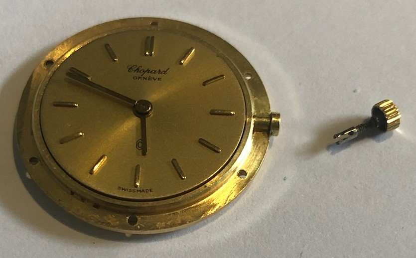

Hi,
Ik heb ondertussen de deelbare stift kunnen verwijderen (zie foto).
Heb een minuutafnemer gebruikt. Werkt inderdaad goed om de kracht te doseren. Bedankt voor de tip!

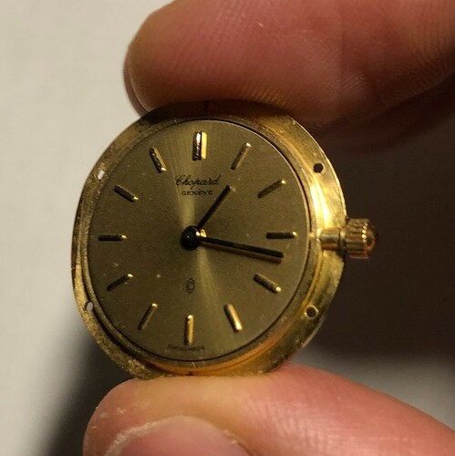

Het uurwerkje valt er echter nog steeds niet uit of zo. Lijkt nog ergens vast te zitten. Zou me ook verwonderen indien het alleen door de deelbare stift wordt vastgehouden.
Zou het kunnen dat ik nu moet proberen het uurwerkje wat te draaien of zo en dat het dan komt los te liggen? Of hoe zou het in elkaar zitten?
PS: wat een gedoe om gewoon een batterijtje te vervangen; hier heeft men indertijd toch niet zo goed over nagedacht;)
Het is gelukt om het uurwerkje eruit te krijgen. Met een zeer dun schroevendraaiertje er zeer voorzichtig uit gelift.
