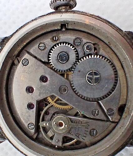

Hulp gevraagd bij de identificatie van het uurwerk
Ik heb me onlangs een slopertje gekocht (de kast is echt niet meer te repareren, en de wijzerplaat eigenlijk ook niet echt. Het is nog onderweg en de verzendkosten waren duurder dan het horloge…
Maar eerst dacht ik nog, dat het een FHF70 uurwerkje zou zijn, maar als ik de plaatsing van de boutjes zie, dan komt het niet overeen. Het is een horloge met kleine secondes, maar zoals je kunt zien op de foto staat er verder niets op.
Ik had al gezocht op https://watch-movements-archive.com/ (het nieuwe alternatief voor Ranfft, waar een best goede zoekfunctie op zit.), maar dat mocht helaas niet baten. Dus doe ik een oproep aan jullie kennis…
Volgens mij ben ik er al aan uit. Het is een ETA 900
Ik had laatst ook een Eta uit die periode. Het Eta merkje stond onder de wijzerplaat
Dit was een 900
