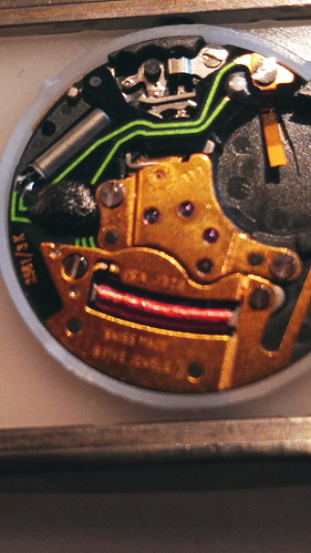

Hallo allemaal, ik ben nieuw op dit forum en amateur op het gebied van horlogereparaties. Ik hobby meer met klokken zoals solari dochterklokken en moederklok. Van horloges vervang ik de batterijen en heb wat tools om kasten verantwoord te openen en sluiten. Mijn probleem nu is dat van mijn Roamer een cijfer van de wijzerplaat is losgelaten en ik krijg de stift er niet uit en dus ook niet de wijzerplaat. Ik heb ook wel eens stiften verwijderd, maar dan moest een pal opzij of ingedrukt. Nu schroefje twee slagen losgedraaid maar stift komt er niet uit. Zie de foto. Heeft iemand een tip. Bij voorbaat dank.

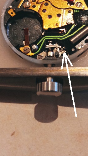

Ik denk dat je op de plaats moet drukken waar de pijl naar wijst.
Dag Inca,

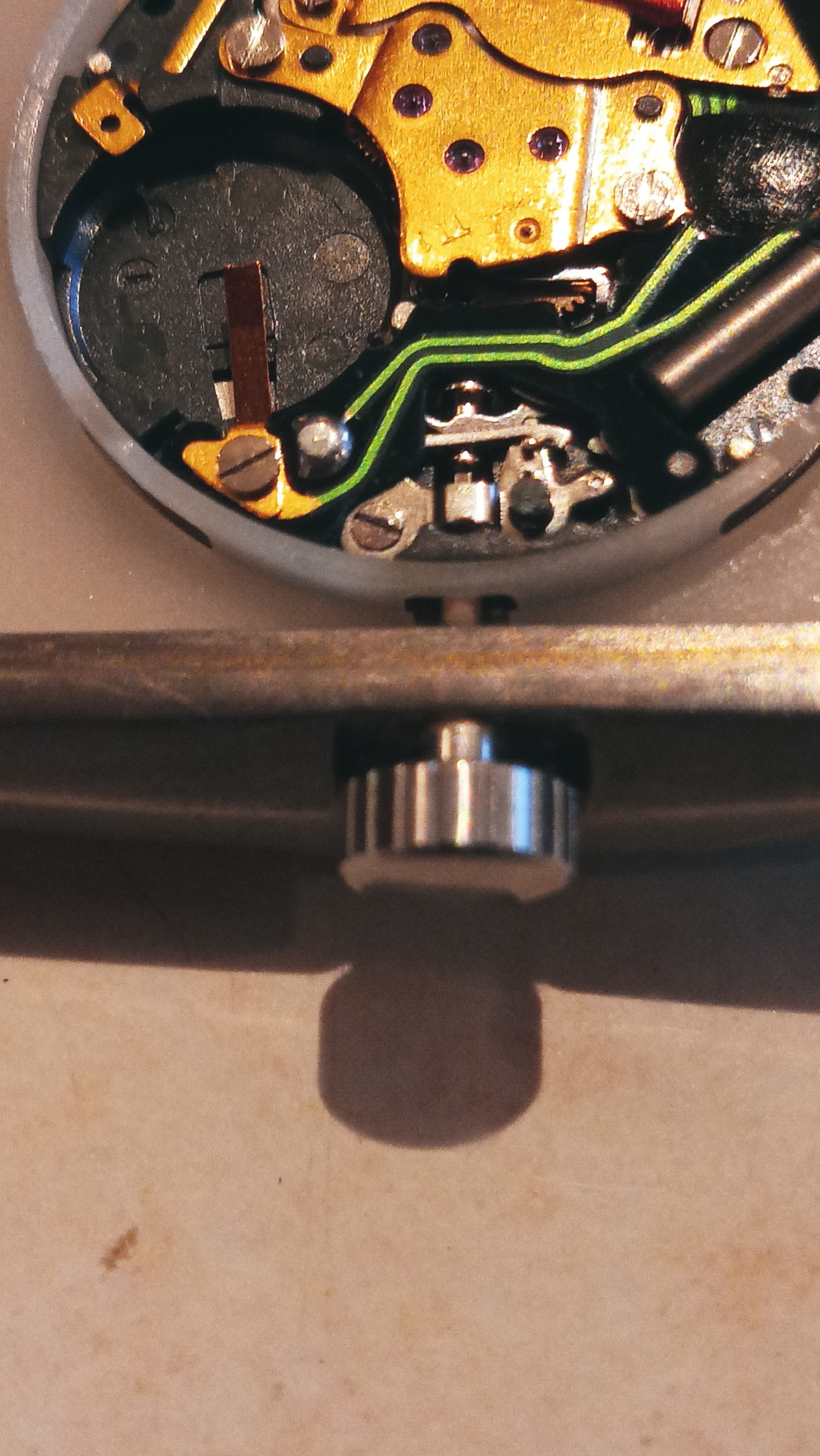

Top. Erg bedankt voor je snelle reactie. Ik ben direct aan de slag gegaan en dit was de manier.
Vriendelijke groet, Bart
