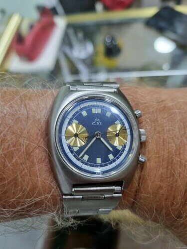

Ik heb in granada een city chrono gevonden.
Wel aparte chrono maar een onbekend merk maar nog nooit verkocht en dus nog helemaal nos
Is dit een goed caliber?
Wat zou de waarde zijn?

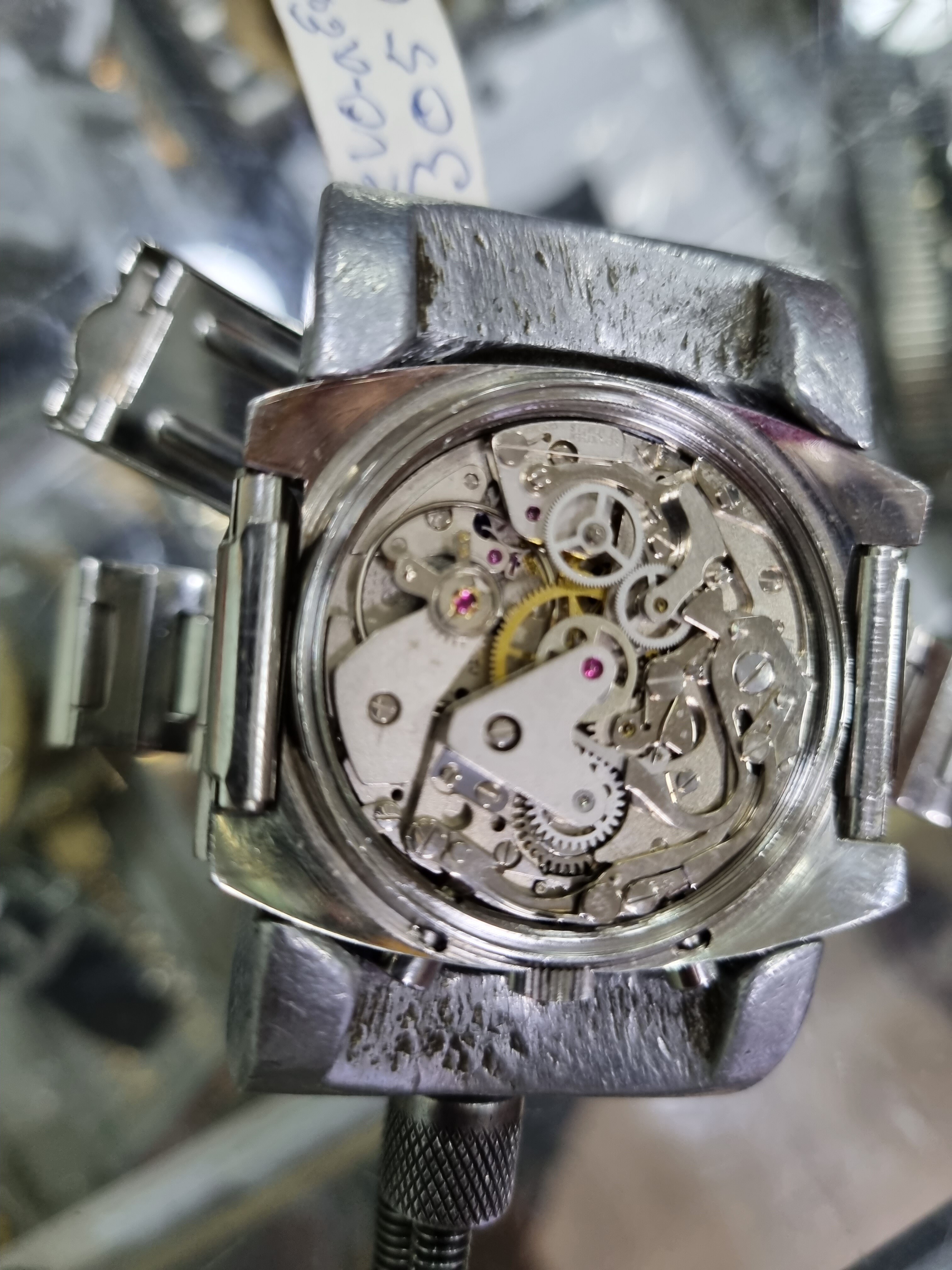

Valjoux 773x zo te zien, het uurwerk is al 150 euro waard.
Je 2e foto is niet goed upload.
Model + plaat is wel belangrijk.
Prima uurwerk!
Inderdaad Valjoux 7730 of iets.
Indien NOS, wel een servicebeurt incalculeren.
Heb ooit eens een fenomenale NOS Omega van een forumlid geserviced. Hij had hem net, en wilde de tijd verzetten. Meteen twee tandwielen aan gort - zaten vastgekoekt. Met dank aan weer een ander forumlid kon ik het oplossen.
Een goede 7730/33/34 service kost je minstens pakweg 250 euro inclusief opwindveer, ex onderdelen.
7730 is zonder secondenteller-rem, 7733 is de meest voorkomende - met rem, 7734 is met datum. Onderdelen worden schaars maar zijn er nog wel, stuksprijs is vaak al hoog - en meestal gebruikt.
Met alle respect is dit echter wel een horloge dat niet snel rendabel doorverkocht zal kunnen worden. Daar is het simpelweg niet aantrekkelijk genoeg voor.
Onbekend merk, geen mooie kast en plaat is inderdaad killing voor de waarde van zo’n VJ chrono. Is de kast staal of verchroomd?
Wil je met ons delen wat de vraagprijs is?

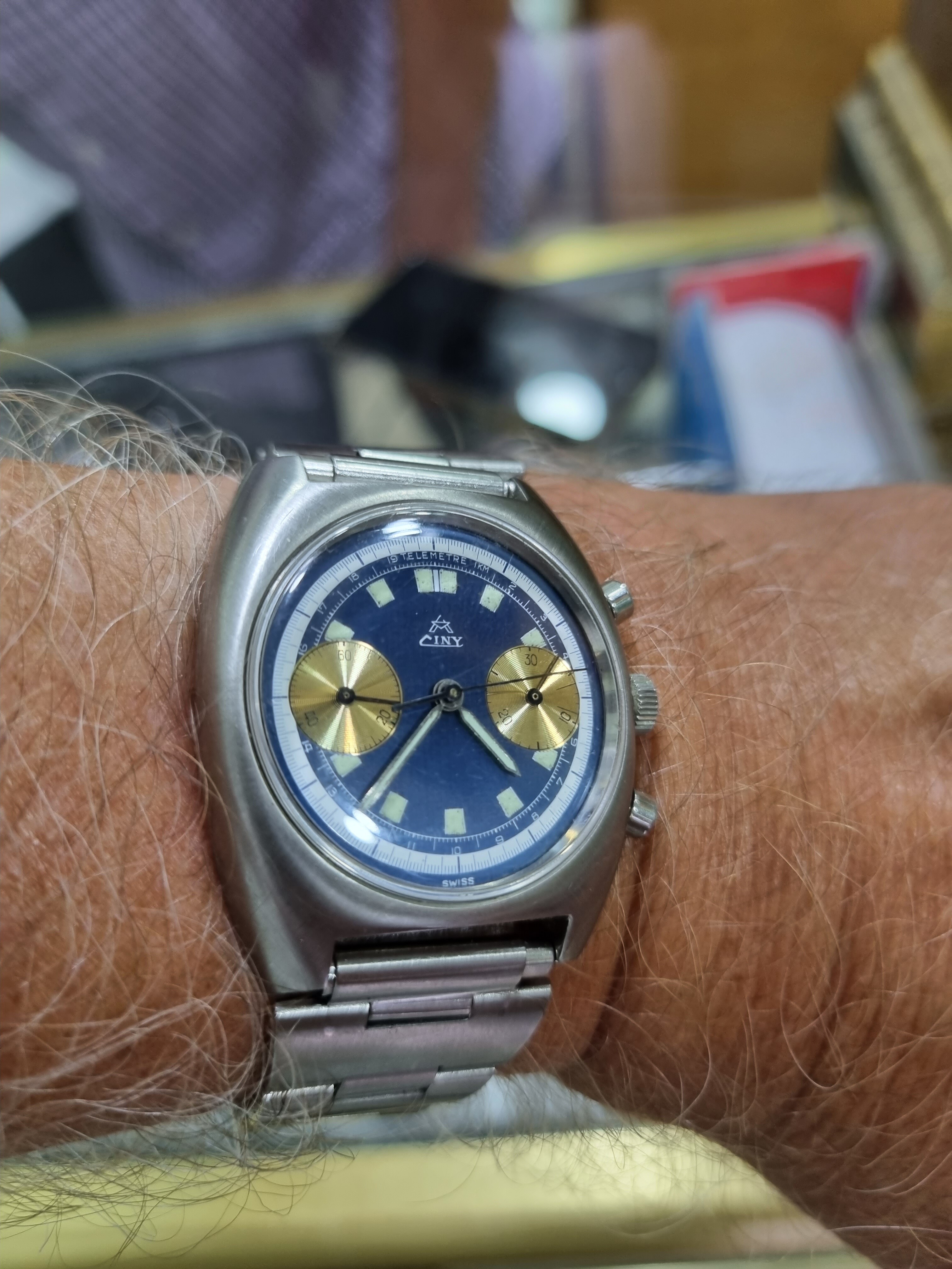

Vraagprijs is 300 Euro, dus met service inderdaad lastig denk ik.
De kast is erg licht, lijkt wel Aluminum maar ik gok dat het verchoomd metaal/staal is.
Lekker laten liggen. Paar honderd meer uitgeven, en je hebt er een die er wel aantrekkelijk uitziet. De meeste Poljot chrono’s zien er al mooier uit dan deze.
Kijk, het kan zijn dat je hem zelf mooi vindt. Maar ik denk wel dat je in de minderheid bent.

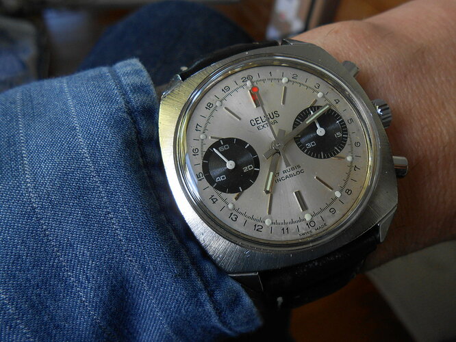

Hier 5 jaar terug 350 voor betaald, maar de foto is wel na een eigen service en restauratie/NOS wijzers. Dus ik begrijp dat het lastig wordt inmiddels…
…mis deze wel. Net als de hele rest van de collectie meegenomen door een ongenode gast tijdens mijn vakantie, 2019.

Die foto doet me wel pijn, waarom een kast op de zijkant in een metalen klem spannen?
Als er niets anders is om hem te klemmen voor het openen doe er dan eerst een doek in en dan het horloge.
Heb zelf ook precies zo’n opener gehad. Klem is van alu, dus dat gaat wel goed. Maar oogt pijnlijk, mee eens.
