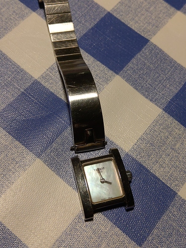

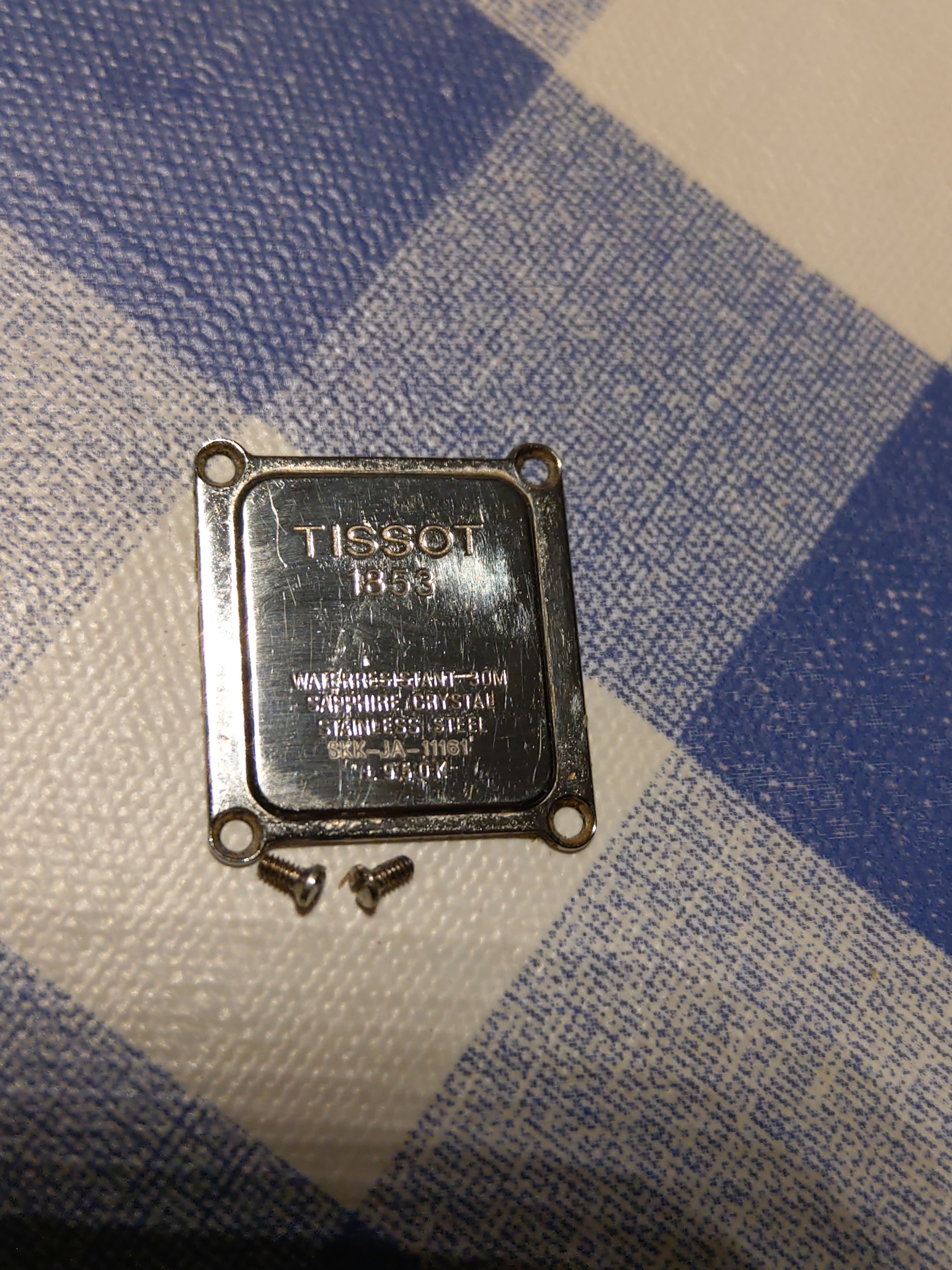

Ik kijk even voor een collega naar haar horloge. Ze heeft het gekregen van haar schoonmoeder.

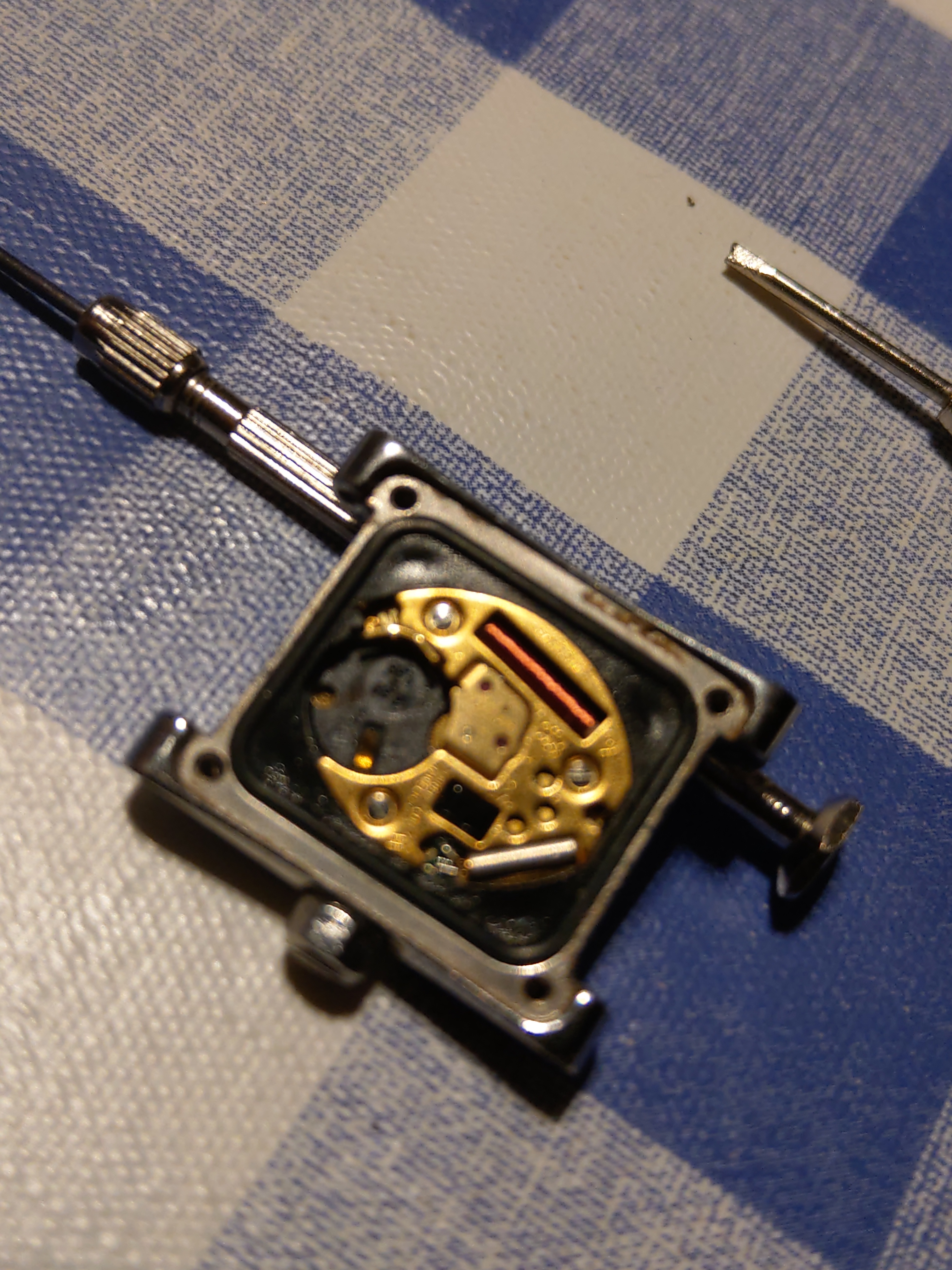

Maar de juwelier zegt 140euro reparatie kosten. Dus ik kijk ff. De stem zit los. Ik zie ook geen tirette onder het plaatje. Dus er mist denk ik iets.
Ik kan de wijzers draaien in de 0 positie. Daarom loopt die natuurlijk ook niet.
Kent iemand dit caliber een beetje? Of weet wat een nieuwe caliber kost?
Gr Abel.

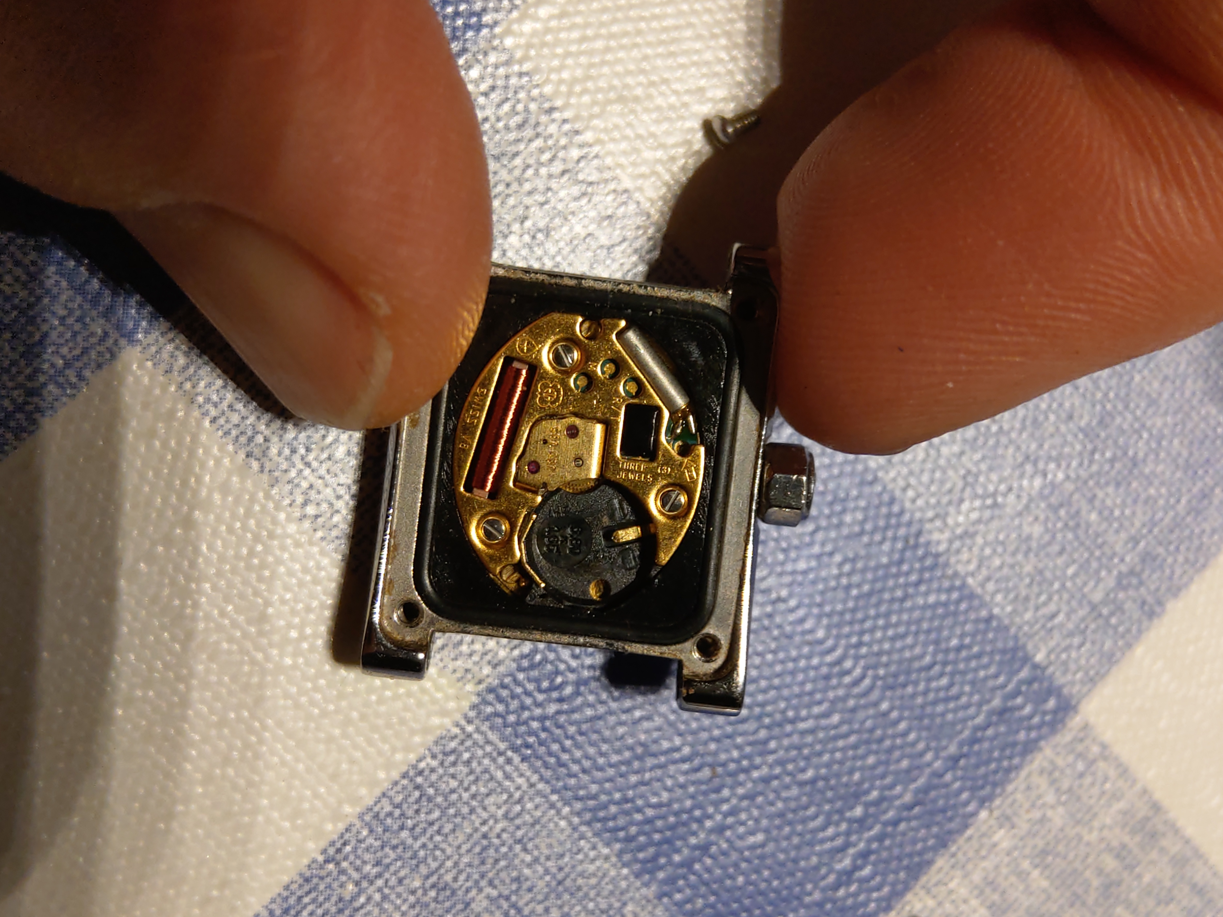

Kan je zien wat voor uurwerkje erin zit? Zal een Eta zijn, maar ik kan het nummer niet ontcijferen.
De tirette zit aan de wijzerplaat kant.
Edit:
Het lijkt een Eta 901.001 uurwerkje te zijn.

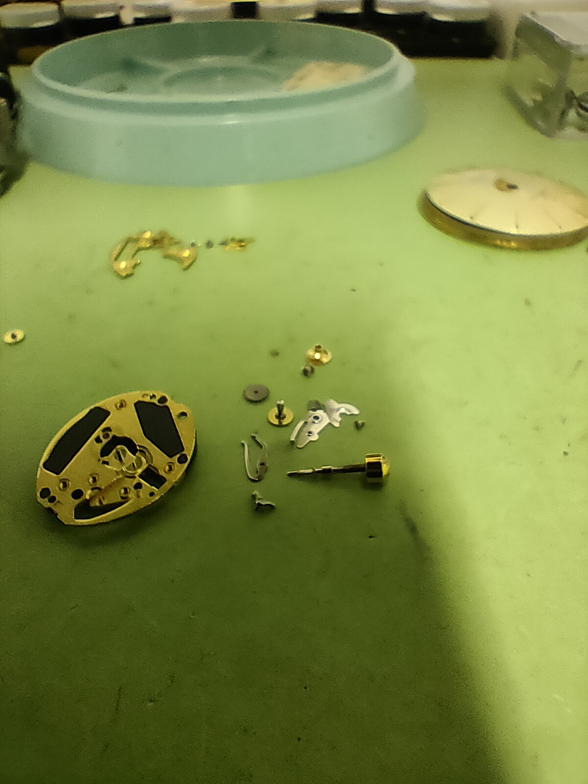

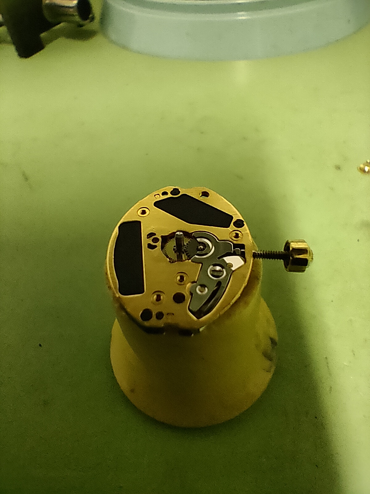

Ik heb er net een uit elkaar liggen hier een foto van de onderdelen van het verzet mechanisme.
En zo zit het uurwerk weer in elkaar
