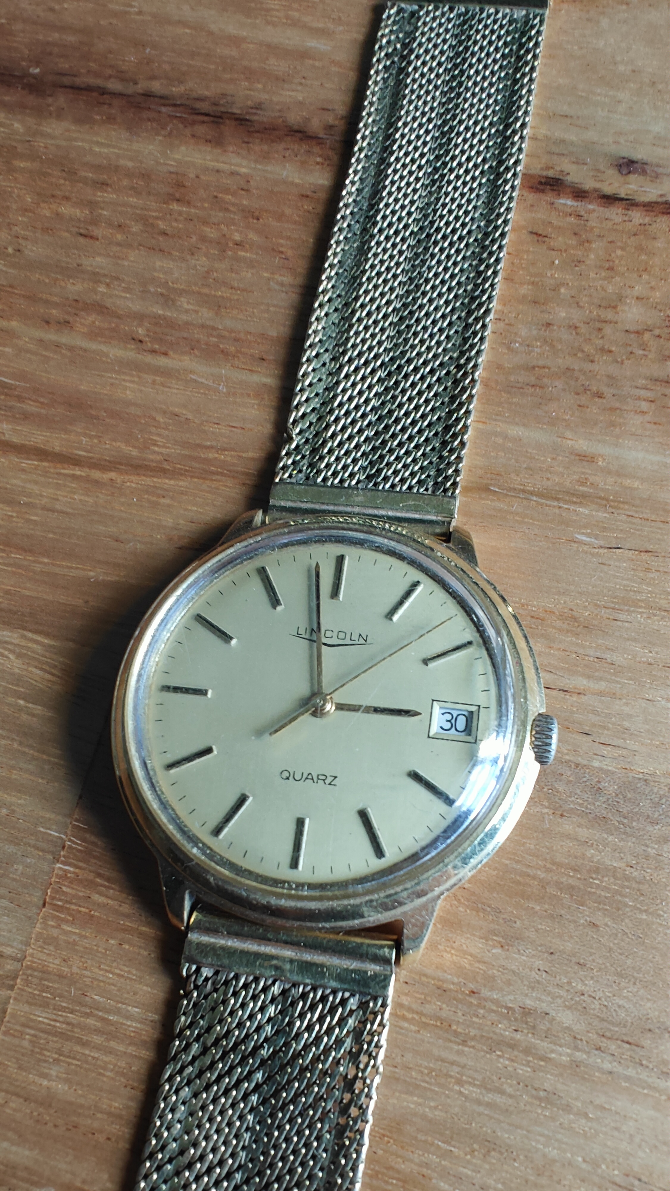

Hallo allemaal,
Van mijn vader heb ik jaren gelden ee gouden Lincoln horloge ge-erft. Inmiddels langs vele horlogemakers ne juweliers geweest die allen aangeven het horloge niet meer te kunnen maken. 1 horlogemaker - regio Rotterdam - gaf aan voor 1000 euro het horloge te kunnen maken. Nu lijkt mij dat vrijveel daar het volgnes mij een zeer eenvoudig uurwerk is. Het is ene gouden horloge met vooral emotionele waarde. Technisch stelt het volgens mij niet heel veel voor.
Ik wil het horloge laten refurbishen / opknappen: nieuw of gemaakt uurwerk, polijsten, nieuw glas. Wie kent hier een goed adres voor?
Zie fotos voor de details

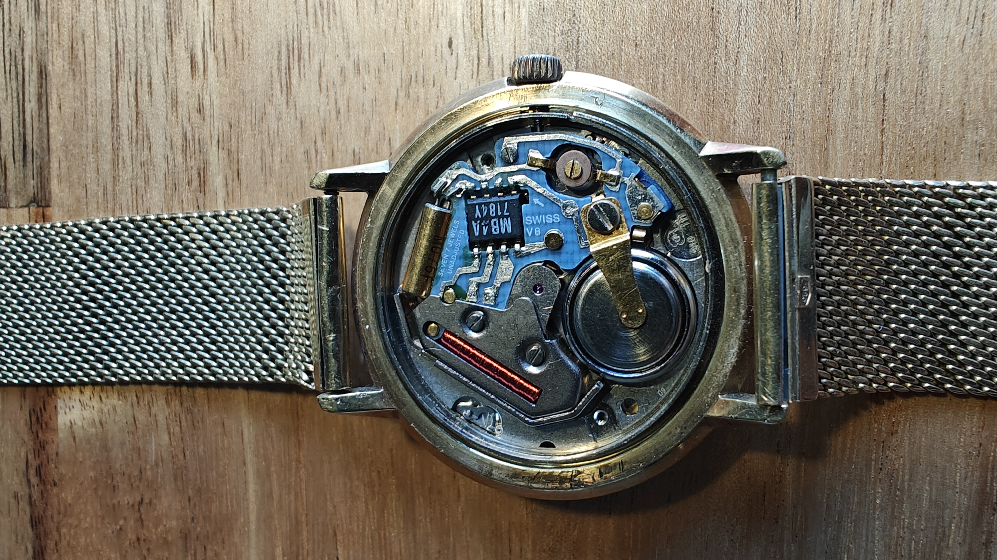

Dat uurwerkje is een vrij standaard ETA.
Als je het nummer rechts op de foto naast de batterij even bekijkt kun je dat op ebay gaan zoeken.
Zo nodig koop je een donortje voor enkele tientjes.
1000 Euro lijkt mij absurd.
Dat is het horloge hooguit aan goud waard (als de band ook massief is).
Glas lijkt mij best goed. Waarom wil je dat vervangen?
Polijsten raad ik zelden aan, je haalt materiaal weg. Je zou heel lichtjes met een poetsdoekje het een heel klein beetje kunnen poetsen, dat zal al het nodige schelen.
Dit type band is wel een verzamelplaats voor vuil en huidresten. Dit een paar rondjes in de ultrasoon laten doorbrengen zal ook veel schelen.

ETA 940.111 zeer oud (voor een quartz)en als het electroblok stuk is kun je een vervanger plaatsen maar de vraag is hoe betrouwbaar dat is ze zijn allemaal goed oud.
Misschien een domme vraag, maar heb je al een nieuwe batterij geprobeerd?
Ik heb een stuk of 9 perfect lopende gen. 1 quartzen.
Die e-blocks gaan soms zo 50 jaar mee.

Ah, super; ga ik dat eens proberen. Het glas is gebarsten, precies boven de datum aanduiding. Dat zie je niet echt goed op de fotos
yes, velen zelfs. Uurwerk is ook al paar keer doorgemeten met conclusie “dood”
Ik zou eerst even de link van @Beavis lezen.
Dit lijkt niet op te gaan. Volgens horlogemaker Bart kosten ze al snel €200 en is het misschien niet eens nodig…
