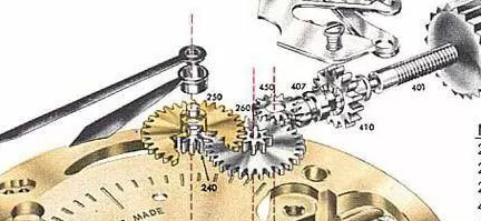

Zonder weerstand de kroon/opwindstift draaien kan bv. als het renurerad (407) en het transmissierad (410) niet tegen elkaar liggen, omdat de bascule niet in het renurerad ligt. Dat is wel ver gezocht.

Is er verschil tussen dial up en dial down positie?
En misschien wat fotos van de keyless works plaatsen.
Laat de balans maar eens in het uurwerk zitten en ga dan je keyless eens eruit halen, ben benieuwd wat je gaat aantreffen.
