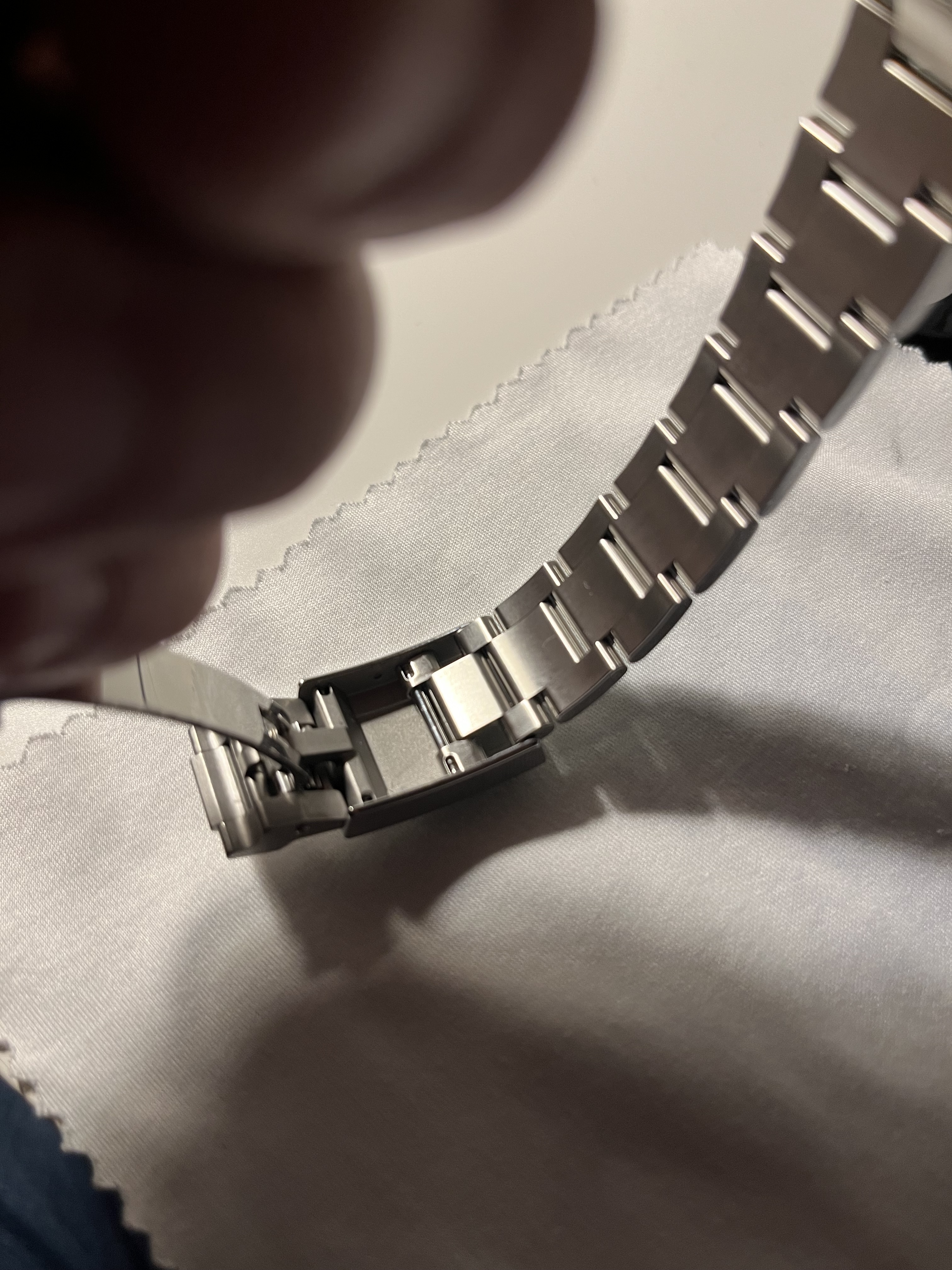

Is er misschien iemand die snapt hoe ik de fijnafstelling in de clasp van mijn horloge kan verstellen ?
De gaatjes zijn niet doorgeboord.
Er past absoluut geen vorkje tussen.
Ik snap er geen jota van.
Gelukkig is het ook niet nodig want de band past precies, maar dan wil ik het nog graag weten.
En wat nu niet nodig is kan nog komen.
Bedankt alvast.

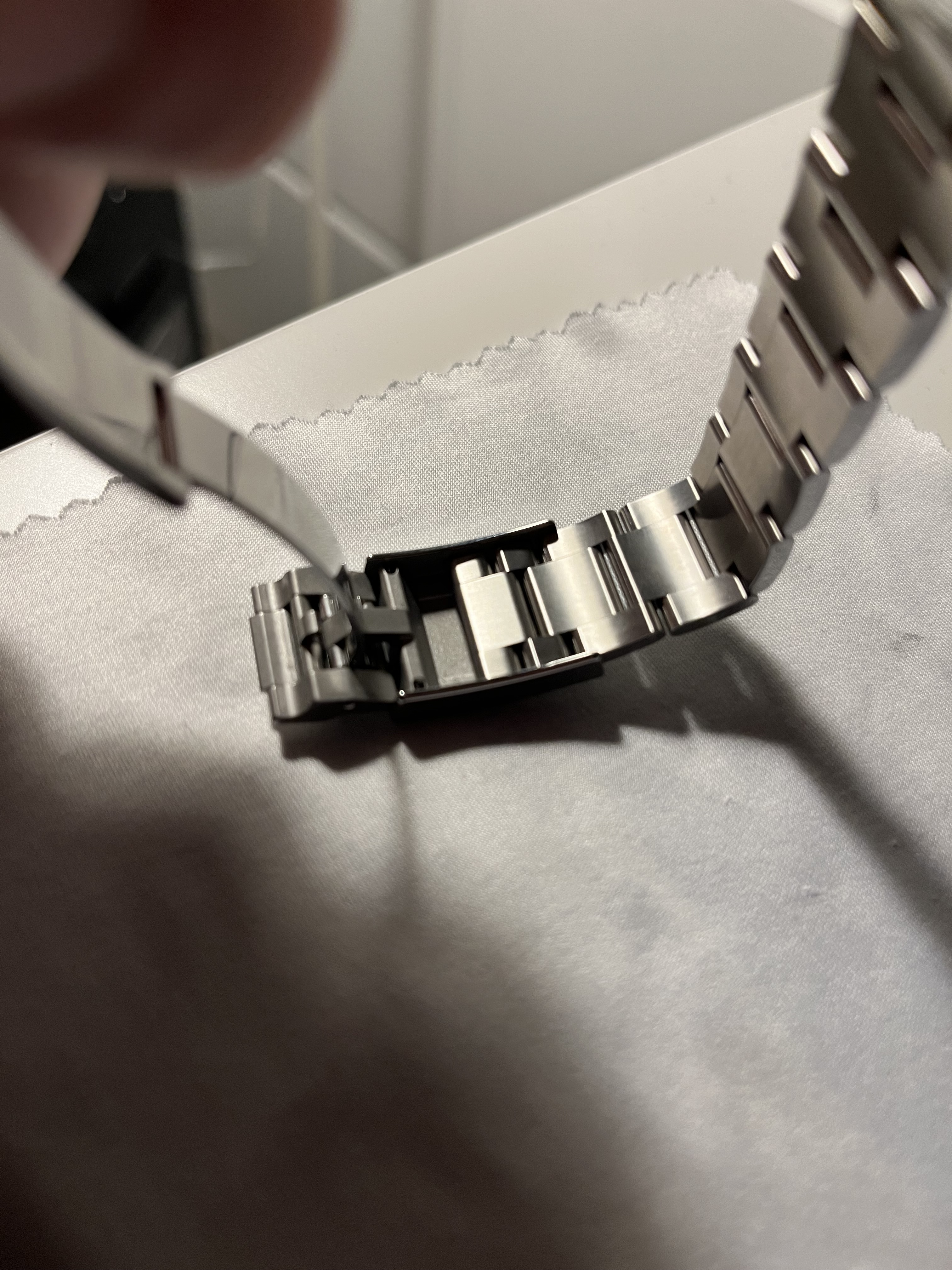

Dit is een easy link, of iets wat er op lijkt, je moet die extensie uit trekken, dan zie je aan de onderkant insparingen om je tool tussen te zetten.
Foto 1 is de link ingeklapt
Foto 2 uit geklapt, en zo kan je meteen bij de spring bar
Heb je meteen een nieuwe functie van je horloge band geleerd.
Gewoon je sluiting haaks op de band en dan de extensie open trekken.

Bedankt man.
Door jouw foto’s durfde ik er net wat harder aan te trekken.
Probleem opgelost.
