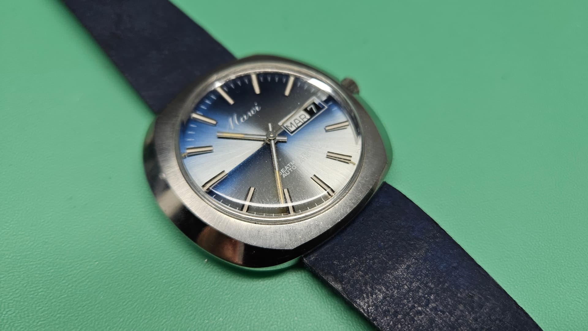

Ik heb een horloge liggen uit een lotje dat te snel loopt. Als in, echt wel véél te snel. Ik heb het om 16u30 gelijk gezet met de telefoon. Om 21u gaf die al 21u35 aan. Da’s meer dan een half uur te snel op 4.5 uur - belachelijk gewoon.

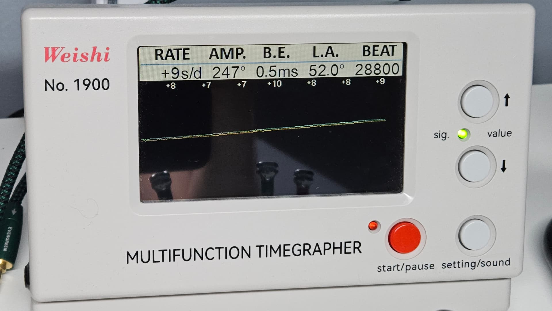

Probleem is… de timegrapher toont niks verkeerd.
En dat voor alle posities - overal tussen de 10 en 20 seconden te snel. Terwijl de praktijk-aflezing op euh, bijna 10,000 seconden uitkomt.

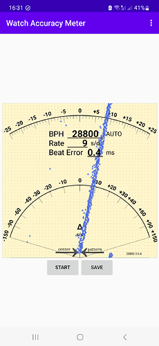

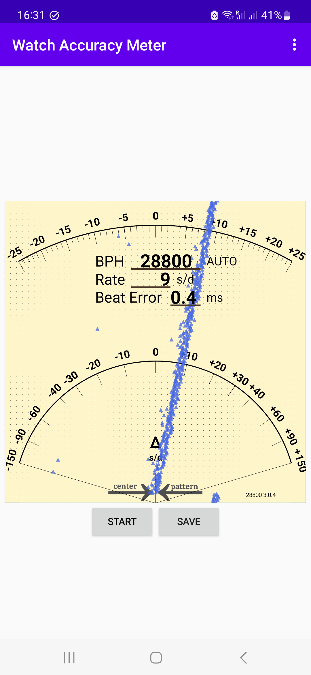

Eerste idee, misschien is mijn Weishi in de war? Maar ook een simpel Android app denkt hetzelfde.

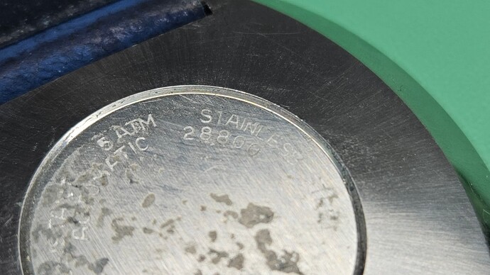

Tweede idee, misschien is het geen 28800 tikgetal horloge maar dénken die graphers dat alleen omdat die toevallig zo veel te snel gaat dat het net daarop uitkomt. En is het in realiteit een 21600 of lager. Maar op de kast:
Dus dat lijkt het ook niet te zijn.

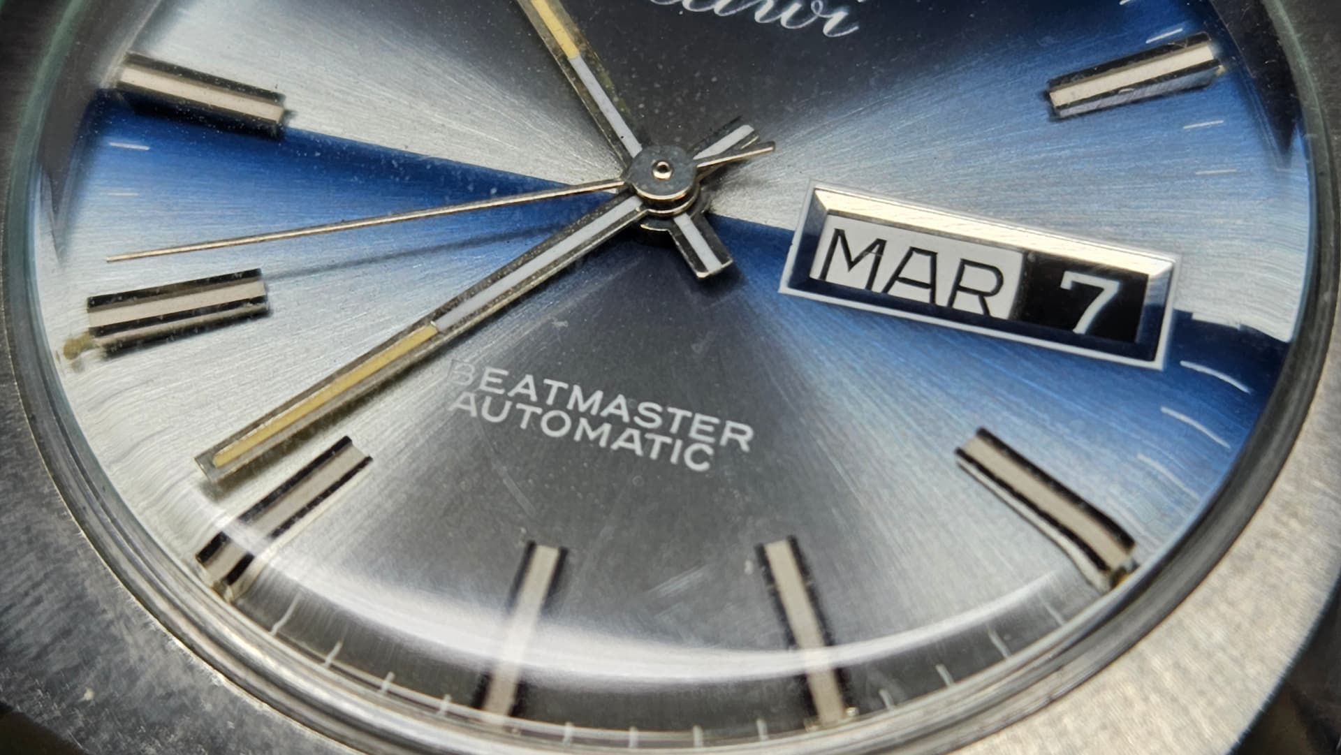

Derde idee, de secondenwijzer raakt misschien de minutenwijzer en trekt die een beetje mee? Maar nee, 2 minuten geobserveerd onder vergroting en er is geen enkel contact. Nada.

Frontloader zo te zien?
Dit is dus niet wat ik onlangs had met een mini-dames Omega, die 21306 i.p.v. 21600 liep. Tikgetal zat wel in de Weishi (!) maar paste niet automatisch aan. Daarna viel alles op zijn plek en kon ik gewoon afregelen, en liep het horloge ook niet langer mega sneller dan-ie aangaf.
Hoe is het als je hem nu (nu dat het horloge gelopen heeft) op de Weishi zet?

Ziet er wel zo uit ja:
Ik meen te herinneren dat er ooit een sticker met een ETA kalibernummer op de achterzijde kleefde. Uiteraard foetsjie. :thinking:
Hier is het omgekeerd, de Weishi vindt alles oké, het horloge loopt intussen 40 minuten voor. :sweat_smile:
Zelfde als hierboven, min of meer. Rond de 10 seconden.

Nog eens goed meegevolgd met de wijzers en de secondenwijzer loopt perfect, maar de minutenwijzer inderdaad te snel - op 10 minuten tijd een minuut voor dus. Daar zit ergens een wieltje verkeerd.

Als de seconden wijzer in 60 sec daadwerkelijk rond gaat, is de vertanding naar de minuten as goed of is daar een mismatch? Bijvoorbeeld dat de seconden in 1 minuut rondgaan maar dat in dat interval de minutenwijzer al 1.5 min is opgeschoven? Lijkt mij wel raar om alleen dat tandwiel te vervangen vanuit een ander uurwerk…
