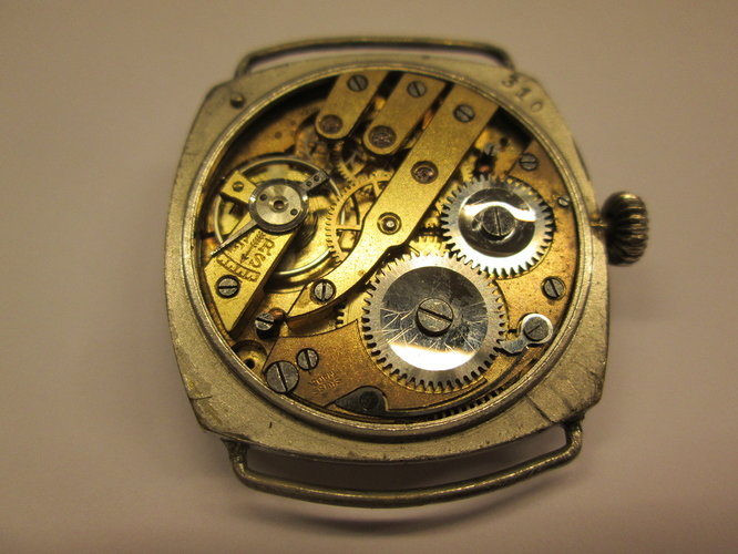

Ik ben bezig met een ongemerkte Trenchwatch voor forumlid Chronospace.
Hiervoor heb ik een nieuwe veer nodig, normaal gesproken zoek ik dan op Ranfft de gegevens voor de veer aan de hand van het kaliber nummer. Op dit uurwerk staat geen nummer, alleen AS in een ovaal.
Kan iemand aan de foto’s zien om welke AS het gaat?
Hallo André,

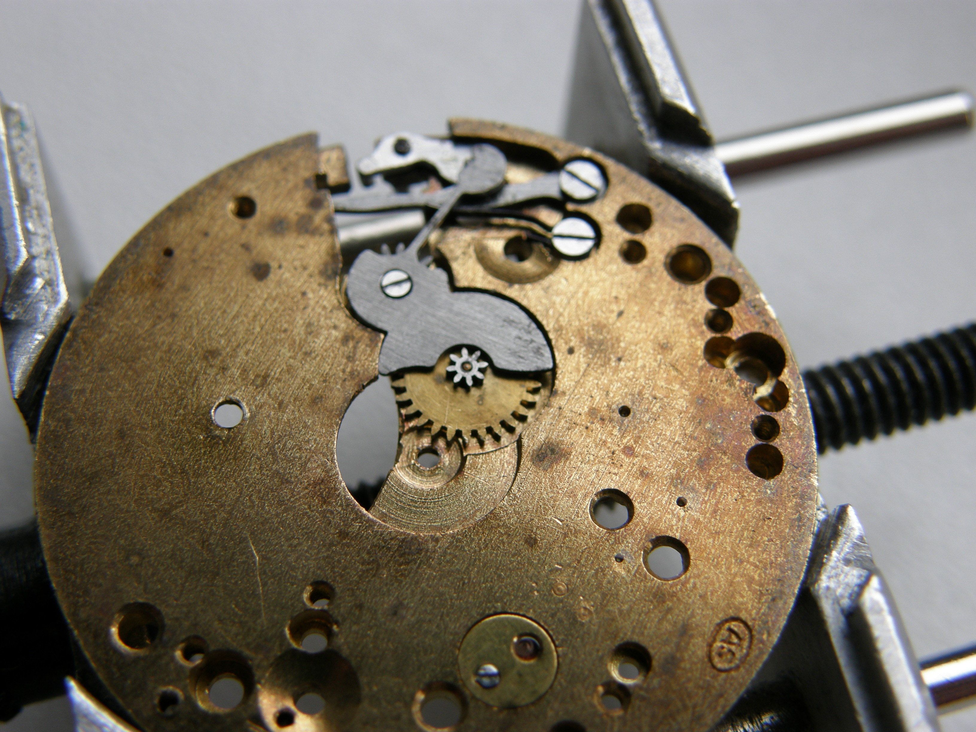

Heb je de afmetingen van het uurwerk en foto’s van het stelwerk? Met name van de tiretteveer.
mvg Melvin
De oude veer uit de veerton nemen en opmeten.
Meestal wordt het zo aangegeven: b.v. 1.20 x 0.12 x 350 x 9.5 in mm,
t.w. hoogte, de dikte, de lengte en de inw. diameter veerton.
Met vriendelijke groet,
Inca
Maar de veer is in drie stukken en ik weet niet of ik zo nauwkeurig kan meten.
Volgens Bestfit is het een 13 lijns, AS 153 dus je zat erg dichtbij.
Afmetingen zijn 1.70 x 0.14 x 11.5 x 340
De lengte komt er echt niet op aan.
10mm meer of minder (het liefst meer) is niet erg.
Melvin, je bent een echte speurneus.
Ik zal overleggen met Cronospace en kijken waar deze veer te vinden is.
Maar we zij in ieder geval een stuk verder.
Bedankt!
