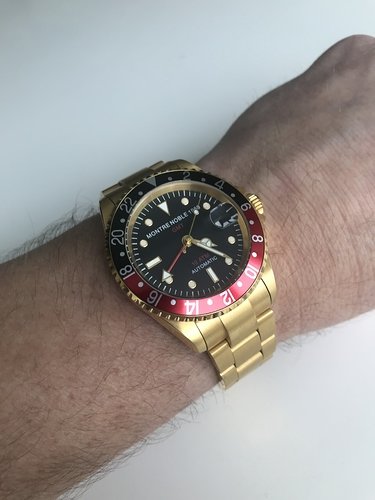

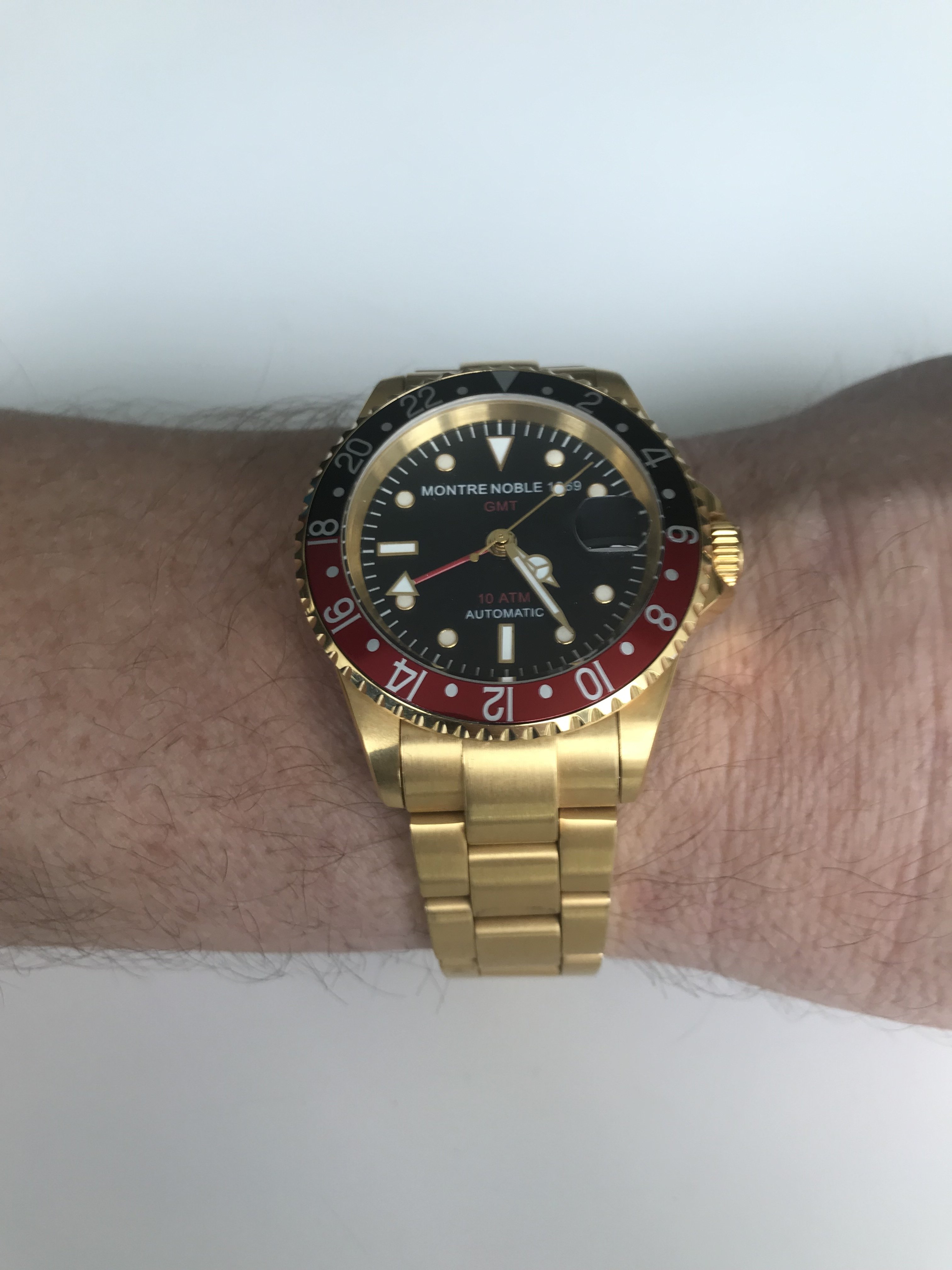

Wat,is het merk?

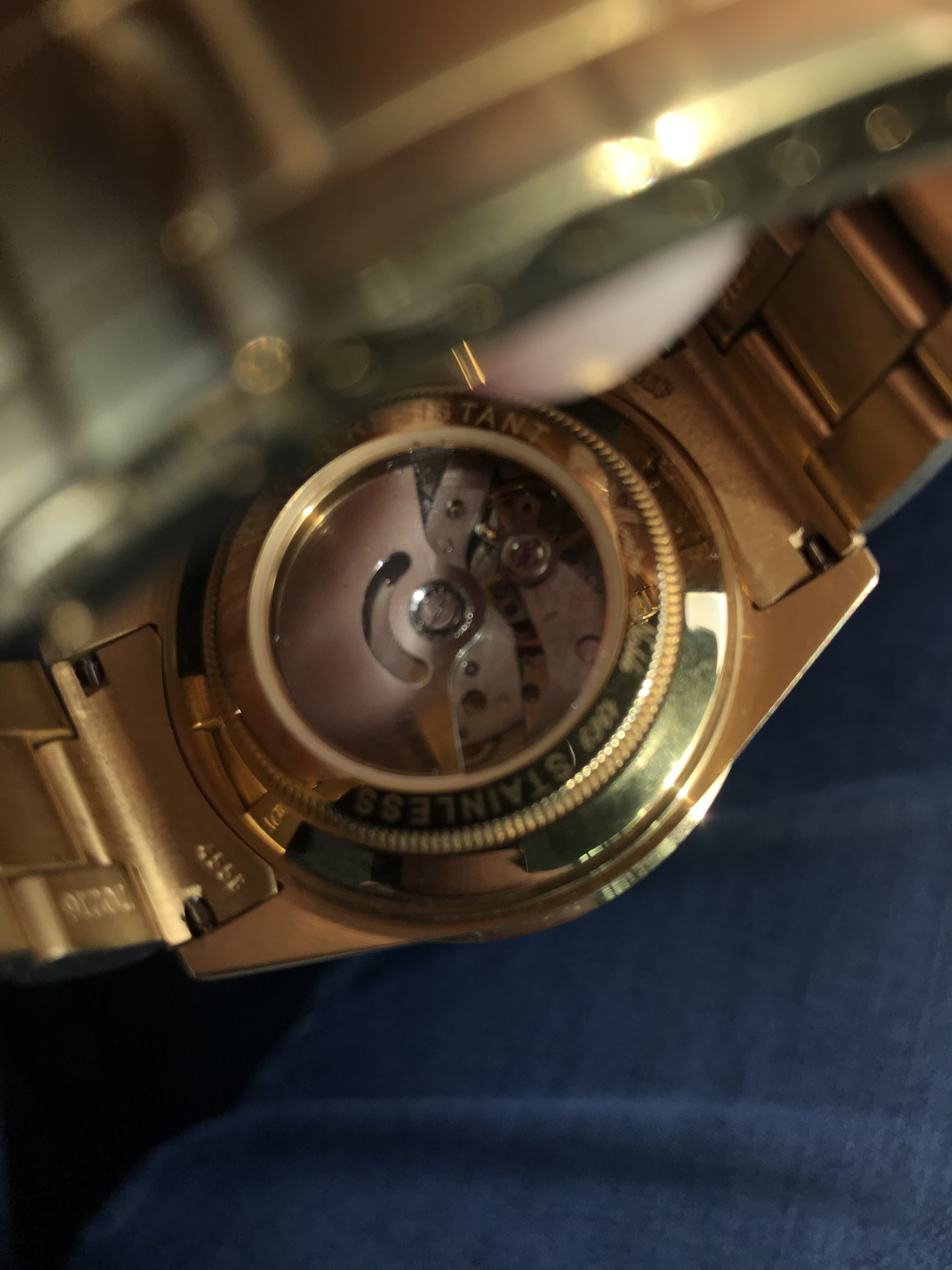

Beste Kenleaf,
De stift wordt in het horloge op z’n plaats gehouden door de setting lever en de Yoke. Als de veren die deze 2 componenten op hun plek houden iets los raken kan de stift - als je er aan trekt - uit de nokken van yoke en setting lever schieten en helemaal los komen van je horloge.
Terug duwen zal weinig zin hebben: de nokken van de yoke en de setting lever moeten weer netjes op hun plaats vallen in de uitsparingen van de stift. Dus, het horloge moet open en de stift weer op correcte wijze terug geplaatst worden.
Toch even langs een uurwerkhersteller gaan, misschien is er wel een veertje gebroken… Succes!

Dit wordt veroorzaakt doordat de nokken van Yoke en setting lever niet meer in de uitsparingen van de stift haken. Ook bij jou is de kans groot dat de setting lever spring gebroken is…
Ok is dit makkelijk te repareren ??
Om welk uurwerk gaat het?
Dat is een automatisch uurwerk met datum, vergelijkbaar met de ETA 2824 waar @Kenleaf het over heeft, ook dat is een automatisch uurwerk met datum.
Maar wat is er mis mee? Hoe kon de stift er zomaar uit worden getrokken? Dat moet eerst worden onderzocht door een deskundige. Stel dat de setting lever spring gebroken is. Dan moet er een nieuwe in.
Grote vraag is dan: is dat onderdeel (nog) beschikbaar? Je moet dan weten welk uurwerk je exact hebt (staat op de mainplate, onder de balans) en wat het onderdelen nummer is, in dit voorbeeld van de setting lever spring. Dit zoek je op in het bij het uurwerk behorende “data sheet”. Bestellen, vervangen… Het is niet moeilijk als je weet wat je doet.
Je kunt dit echt het beste aan een vakman overlaten. Wellicht dat @vouwfietser je er mee kan helpen.
Dank je voor alle info en zal dus een vakman moeten raadplegen…
Hij is eruit gekomen toen ik het horloge opdraaide en daarna de datum/tijd wilde goedzetten had ik de kroon ineens in mijn hand
