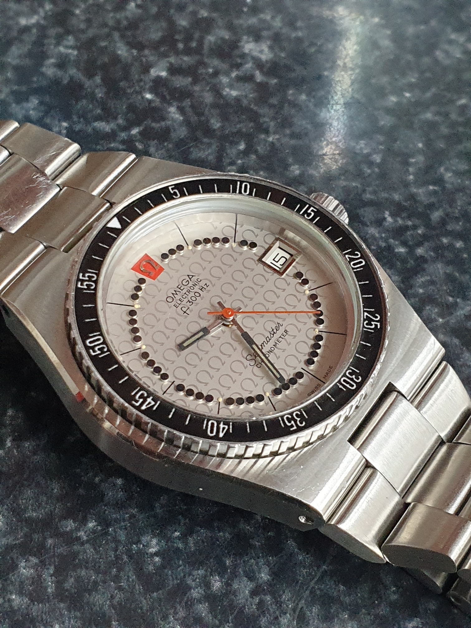

Goedenavond,
Ik heb jullie kennis nodig. Ik heb kort geleden een mooie vintage Omega f300 198.001 mogen ontvangen. Ik ben er zeer blij mee en hij loopt super strak.
Enkel springt de datum niet automatisch bij elke nieuwe dag over. Überhaupt springt de datum niet om stipt 12 uur over maar om stipt 1 uur over.
Ik heb even getest door het uurwerk een paar dagen handmatig vooruit te draaien. Bij 19 naar 20 doet die het niet (je hoort wel de klik) bij 20 Naar 21 doet die het wel maar bij 21 naar 22 weer niet.
Verder durfde ik niet te draaien.
Nu heb ik het gemeld bij de verkopende partij en die willen hem wel terug om te kijken wat er mis mee is. Enkel is het geen officiële winkel en voordat ik hem opstuur wil ik even wat advies bij jullie inwinnen.
Wie kan mij vertellen wat hier wellicht aan de hand is en is dit een simpel op te lossen probleem? Of niet?
Ik kan hem natuurlijk ook houden en enkel die dagen handmatig verzetten.
Ik hoor graag van jullie

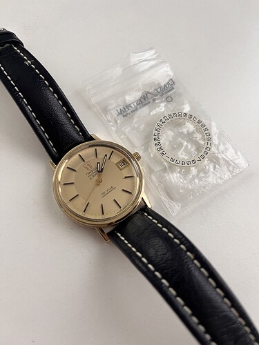

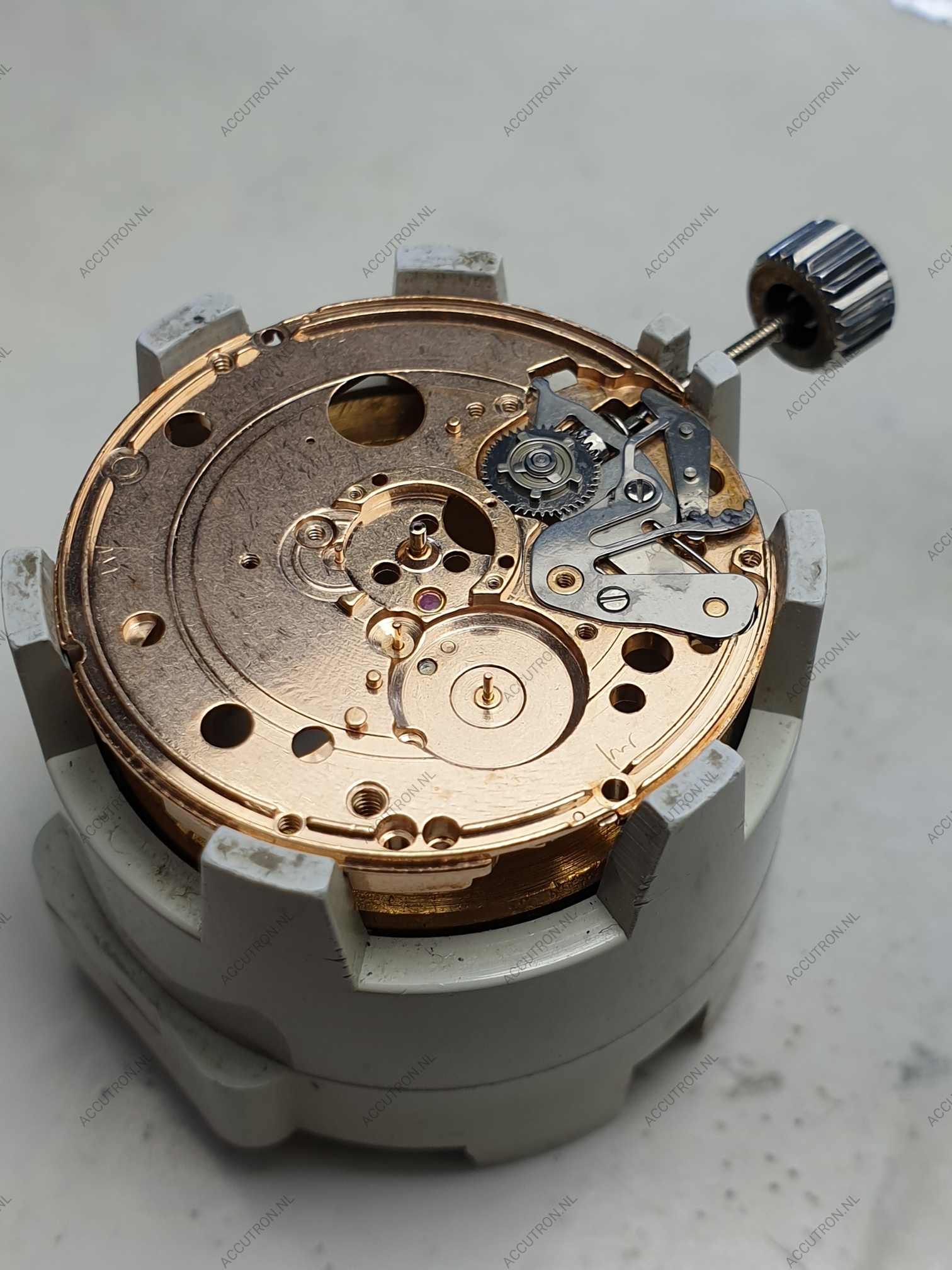

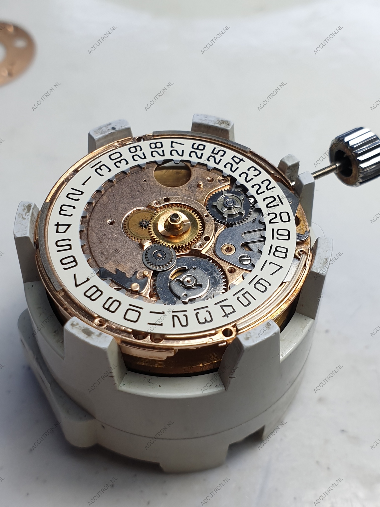

Deze had exact hetzelfde probleem. Hier is een nieuwe datumring in gestoken. Fotootje met de oude ernaast. Wanneer de tandjes in de binnenkant net te kort worden door slijtage verspringt hij niet meer automatisch.
Dit blijft mogelijk zolang ze niet verder afslijten of afbreken. Na verloop van tijd gaat hij de tandjes beginnen ‘missen’ en blijft hij natuurlijk haperen.

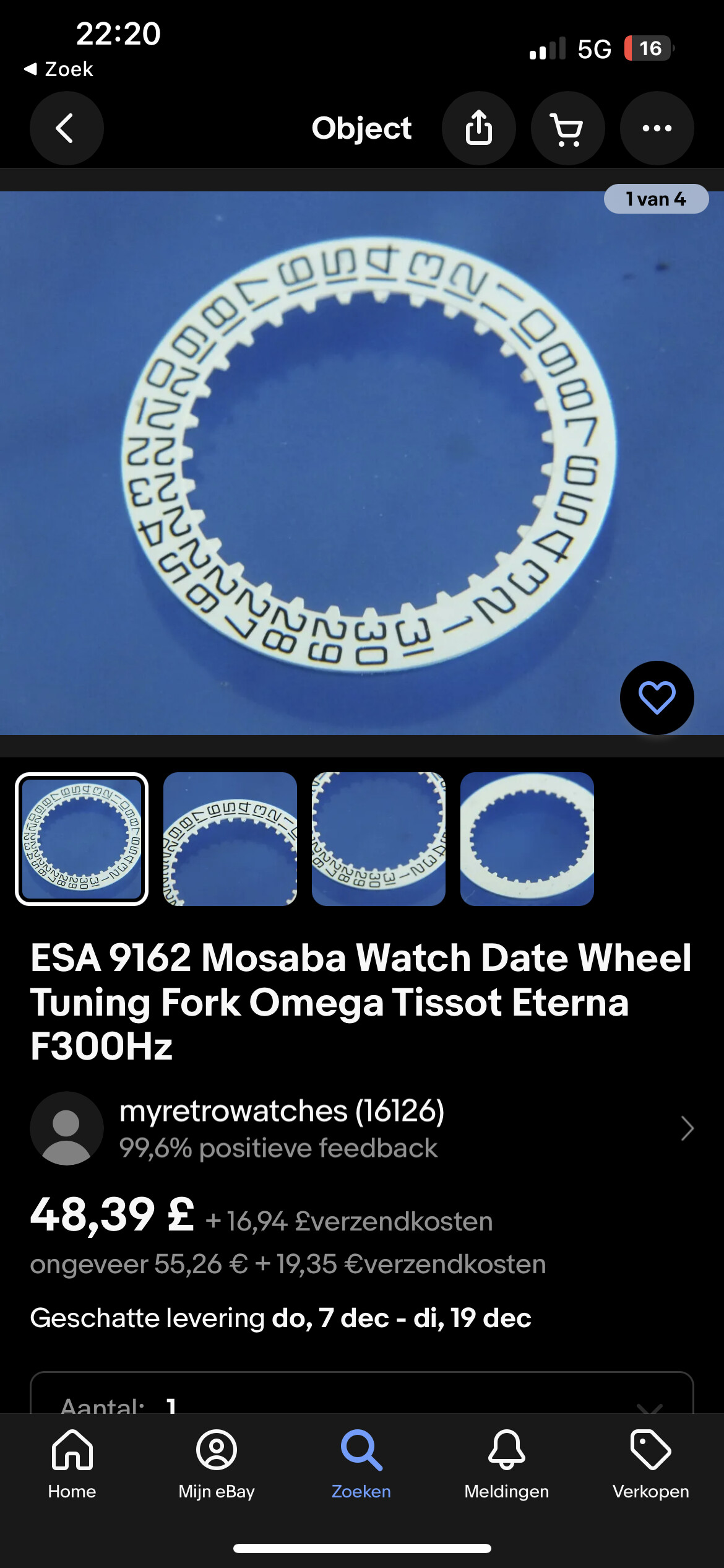

Geen idee wat een goede datumschijf online kost eerlijk gezegd, ik zoek even.

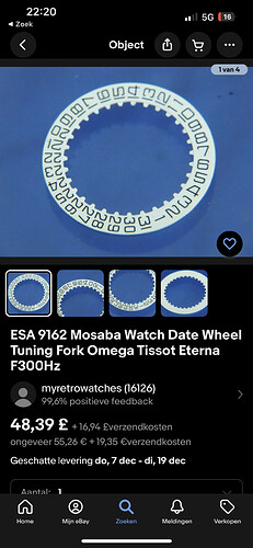

Dit geeft zowat een indicatie van de prijs van het onderdeel (in de veronderstelling dat dit effectief het probleem is, en het enige).
De plaatsing laat ik dan toch maar in het midden. Die inschatting is meer weggelegd voor kenners :wink:

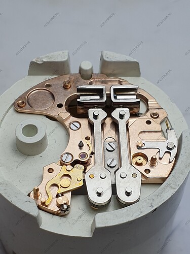

Gerrit heeft in de mijne ook een nieuwe dataring gezet vanwege dit defect. Hij doet het echter alleen icm een beurt. Maar dat gun je zo’n klokkie toch?
Je zou het horloge enkel al voor die foto’s naar Gerrit sturen. Prachtig

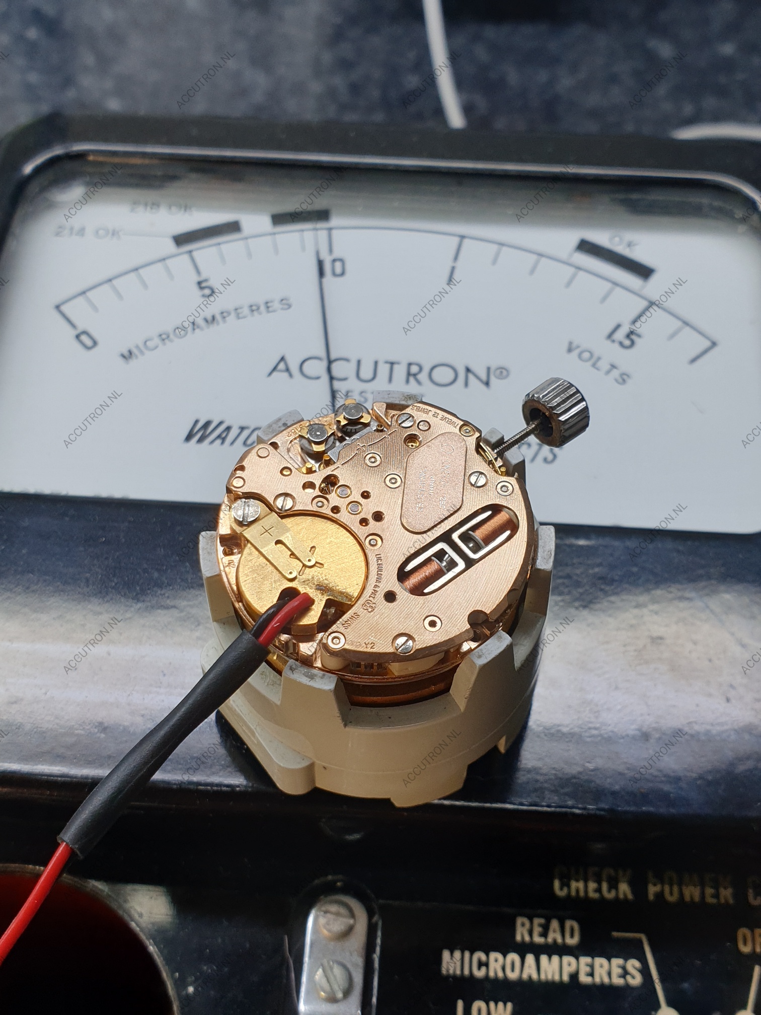

Prachtig toch… mooi binnenwerkje heeft zo’n zoemer.
Gerrit is echt een topper!

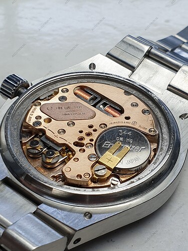

Nog maar een paar dan
Wat een ontzettend mooi horloge. Wauw!

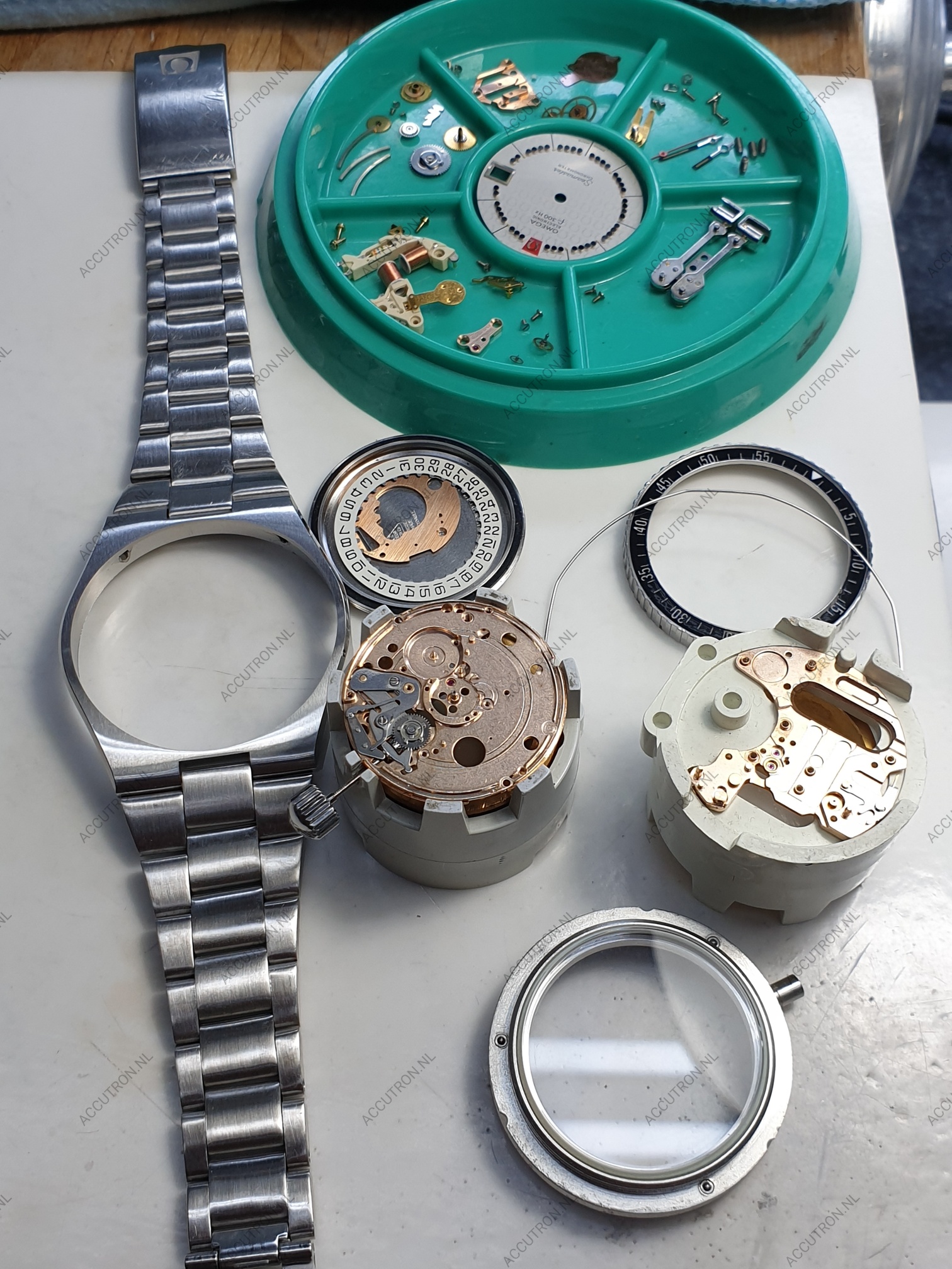

Service uurwerk is ook geen rocketscience. Je moet alleen heeeel voorzichtig zijn met het palrad, heeft akelig fijne tandjes die er heel snel af zijn als je niet weet wat je doet.
Onderdelen zijn het echte probleem. Donor uurwerken, donor onderdelen zijn de oplossing. Maar niet goedkoop

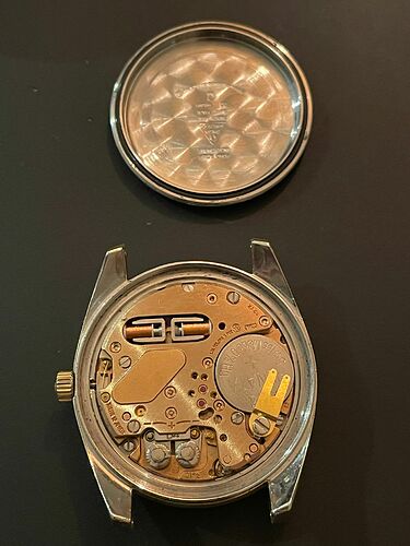

Hier kan je het ook zien
