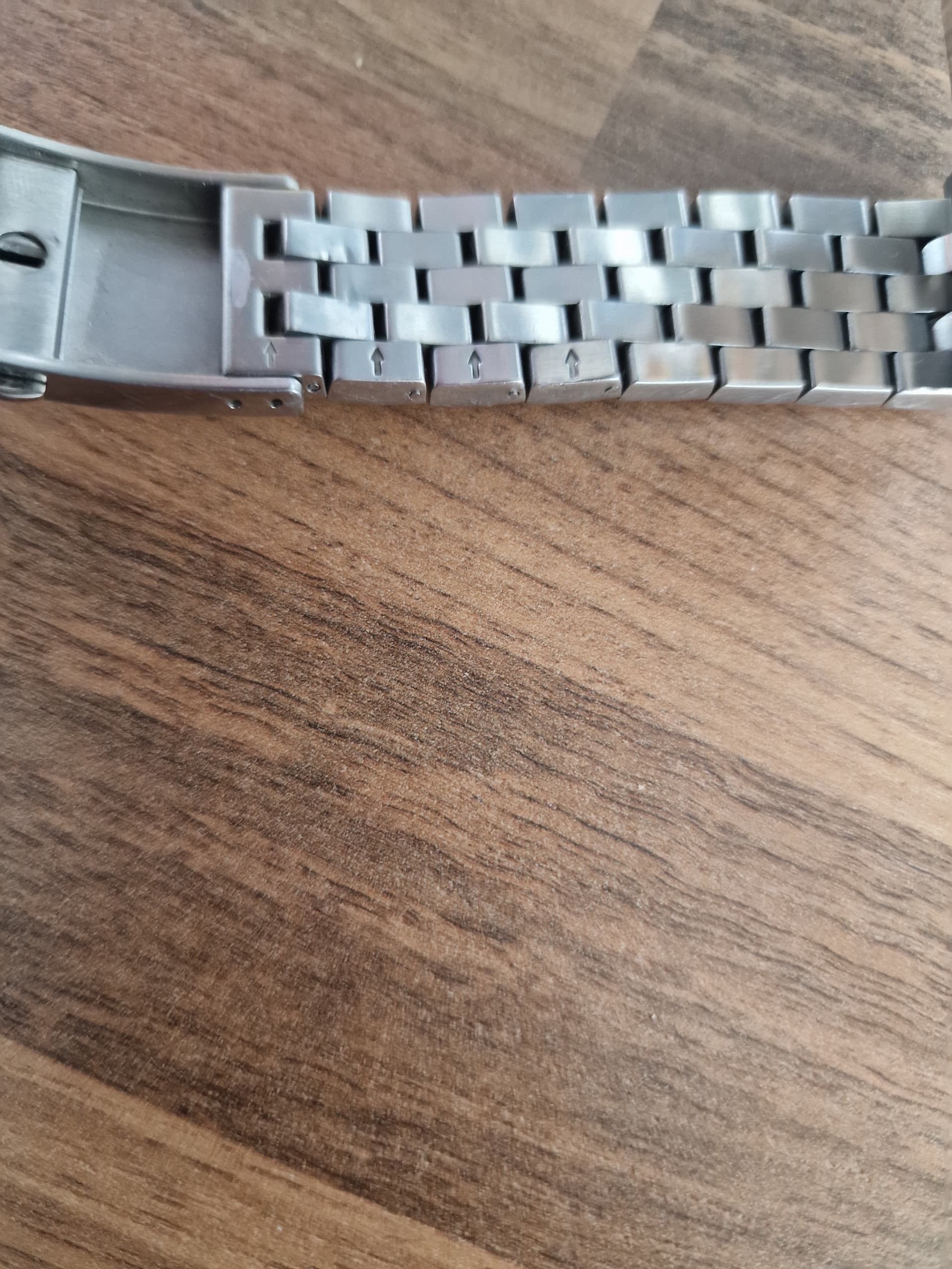

Hallo allemaal,
Ik heb een hamilton horloge waarvan ik de bracelet wil inkorten. Alleen krijg ik er met geen mogelijkheid beweging in. Zelf al geprobeerd met een pusher. En met een pin en juweliers hamertje maar niks wil lukken. Iemand in de buurt die mij hier toevallig mee uit de brand kan helpen?

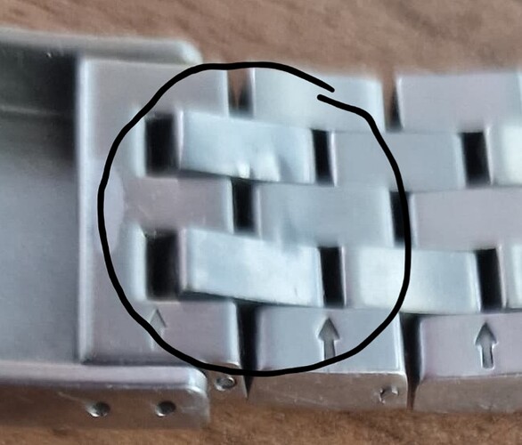

gewoonlijk moet je depijl volgen om de pin eruit te krijgen,
maar als ik het bandje op foto zo zie (en ik kan verkeerd zijn) zou het zijn dat het juist andersom is en om ze terug te plaatsen de pijl volgen :thinking:
doe het iig voorzichtig

Ik heb zelf ooit hetzelfde probleem gehad.
Heb toen een mini bankschroefje gekocht om het bandje goed in vast te klemmen.
Bekken bekleed met een paar stukjes binnenband
Toen met een hamertje en een heel dun stalen spijkertje waar ik de punt van afgeslepen heb de bandpennen er zonder problemen uit kunnen tikken.
Hier zou ik zeker niet van uit gaan.
Dat kan ik me eerlijk gezegd niet voorstellen.
Nee maar op de foto te zien is er wel geprobeerd ze de andere kant op de duwen.

Zo te zien niet. Het horloge is nieuw voor mij. Maar geen nieuwe zo te zeggen haha. Zie ook dat er in de clasp een scheurtje zit. Dus denk dat het eerder een compleet nieuwe band gaat worden. Helaas te mooi om waar te zijn
Hoi @LunarWatches, zoals @Eddie aangeeft, woon ik in Helmond. Ik wil wel een keer kijken. Wat ik doe is het bandje eerst in de ultrasoon en dan proberen los te krijgen. Is meestal wat vuil.
Stuur me anders een pb.
Zijn het splitpennen?
