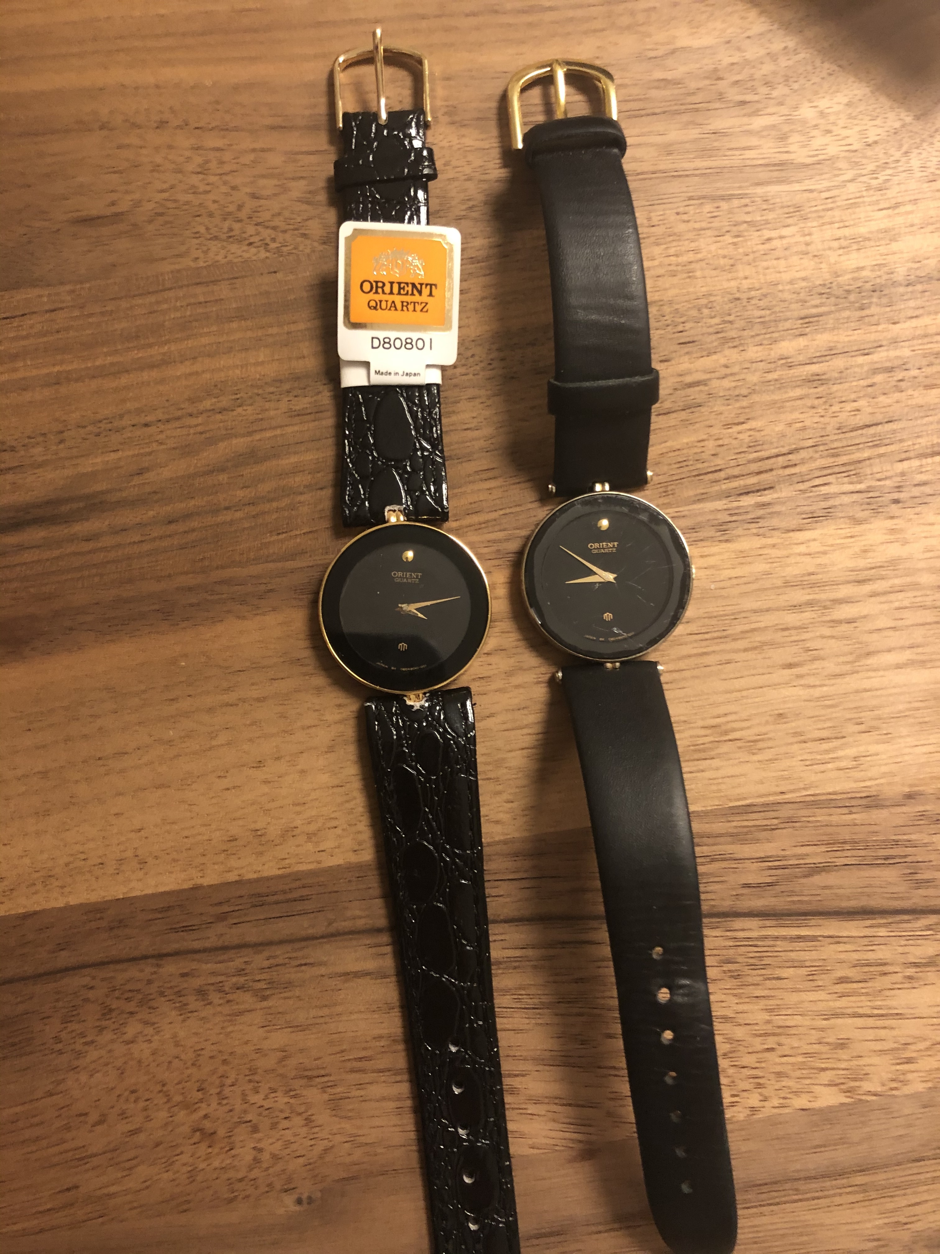

Hier valt weinig eer meer aan te behalen, vrees ik. Is dit een idee?
Dit lijkt mij ook de beste oplossing. Eventueel kun je het uurwerk, de wijzers en de kroon van het nieuwe horloge in de oude kast plaatsen, ivm de emotionele waarde.

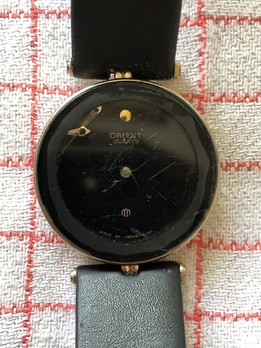

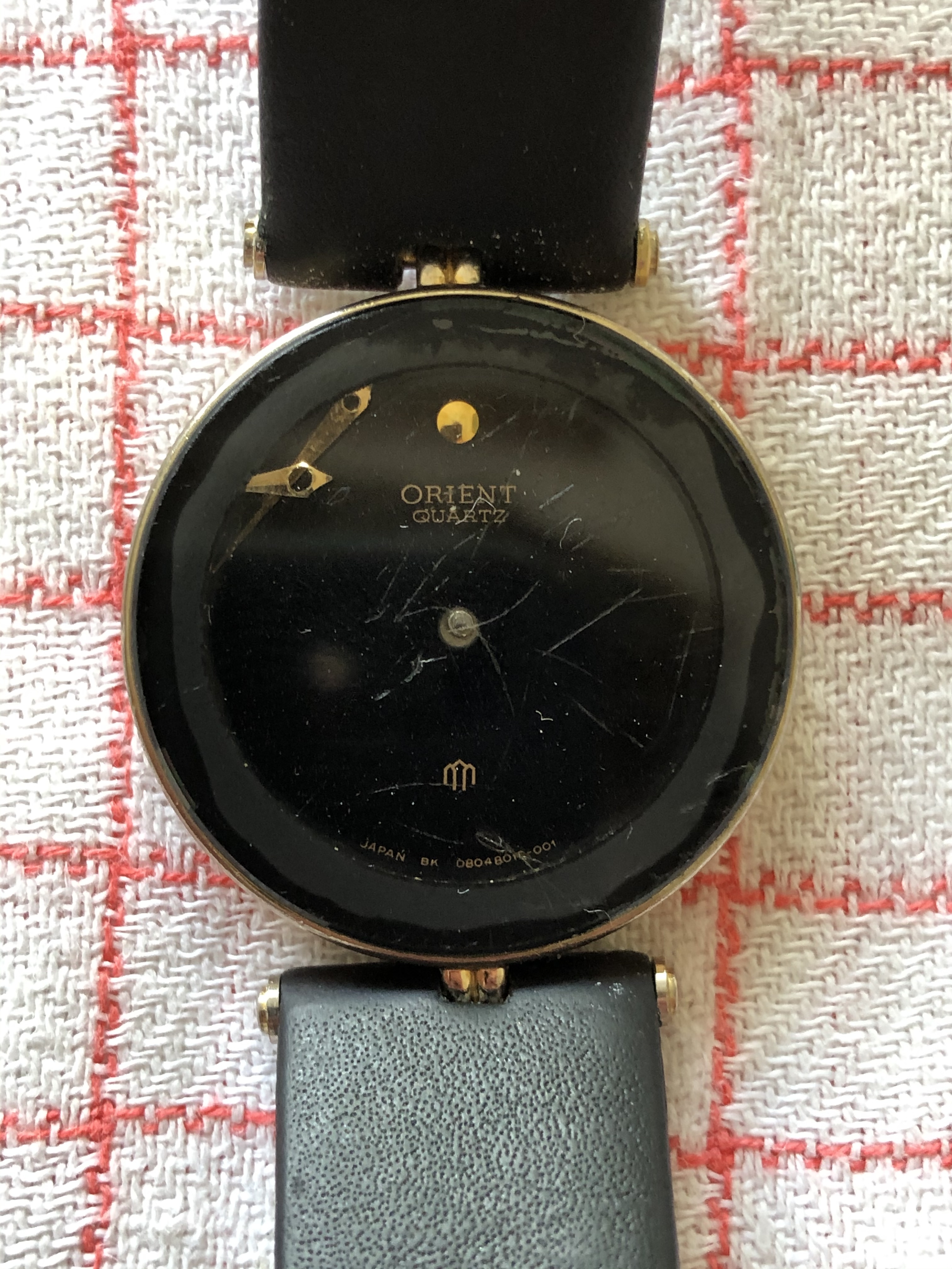

Als ik foto 2 uitvergroot, dan lijk ik nogal wat beschadigingen in het midden van de wijzers te zien – alsof er getracht is om ze om op de busjes te laten passen. Niet helemaal goed te zien.
Maar lieve help zeg. Ik ben maar een amateur, repareer soms voor familie en vrienden, inclusief uitwisselen van uurwerken, maar wat hier precies gebeurd is, dat ontgaat mij.
Ik kreeg zelfs niks gevonden, dank voor het tippen van deze vondst! Ik ben het met je eens dat dit een mooie eerste stap is naar een oplossing.
Gaat mijn gedachte ook naar uit. Dank voor het meedenken!
Ja de tranen schieten in je ogen als je dit ziet😉. Iemand die vol zelfvertrouwen de boel flink heeft vernield en ook zonder toestemming of iets voor te leggen op eigen initiatief heeft zitten knutselen.
Horloge is inmiddels besteld.

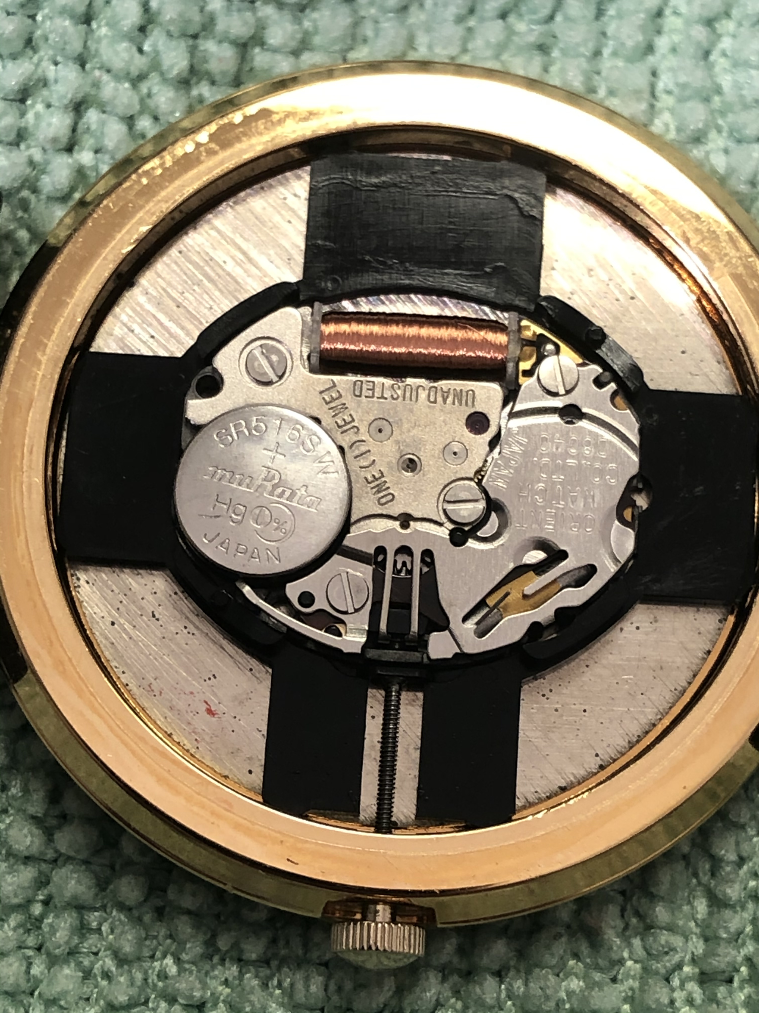

Heeft er iemand tips voor het overzetten van het uurwerk? Het ziet er vrij simpel uit en om die reden denk ik het zelf te kunnen. Echter, omdat ik voor zekerheid wil gaan, sta ik ook open voor doorverwijzingen van Horlogemakers in de buurt van Den Haag die hier hun hand niet voor omdraaien.
De foto’s die je geplaatst hebt betreffen niet het originele uurwerk, begreep ik dat goed? Dat zou het moeilijk maken om er iets over te zeggen. Hoe je een uurwerk uitwisselt verschilt van merk tot merk. Ik zou het nieuwe uurwerk even rustig onder vergroting bestuderen.
Je begint altijd met verwijderen van de kroon. Meestal is er ergens een palletje dat je in moet drukken en ingedrukt moet houden terwijl je de kroon voorzichtig uit het uurwerk verwijdert. Soms staat er een pijltje bij.
Daarna moet je onderzoeken hoe het uurwerk is gemonteerd. Dat kunnen plastic ‘retainers’ zijn waar het uurwerk ingeklemd zit, schroefjes, of een combinatie van beiden.
Weet je dat eenmaal, dan hou je de omgekeerde volgorde aan om het nieuwe uurwerk in de kast te plaatsen. Werk rustig en voorzichtig. Als je geweld moet toepassen, dan heb je waarschijnlijk iets over het hoofd gezien. Stop bij twijfel en haal er iemand bij die dit al eens eerder heeft gedaan.

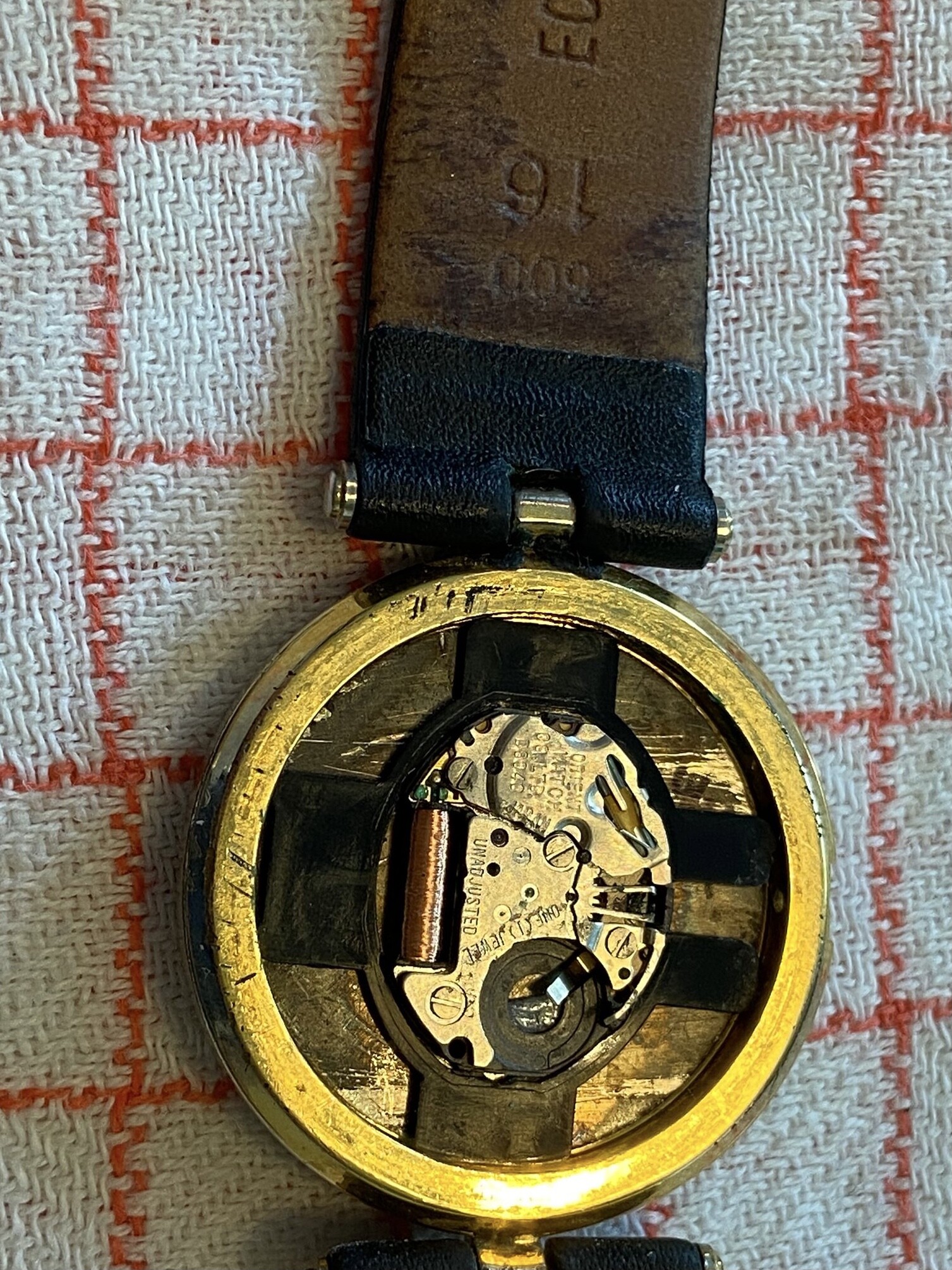

Bovenstaande foto laat wel bet originele uurwerk zien. De horlogemaker heeft dit uiteindelijk weer teruggeplaatst.
Het is gelukt! Vandaag is het, hierboven getipte, donorhorloge aangekomen. Ik kon het niet laten om er zelf mee aan de slag te gaan. Zodoende heb ik het uurwerk en de wijzerplaat omgezet in het oude horloge.
Dank voor de tips en het meedenken!
