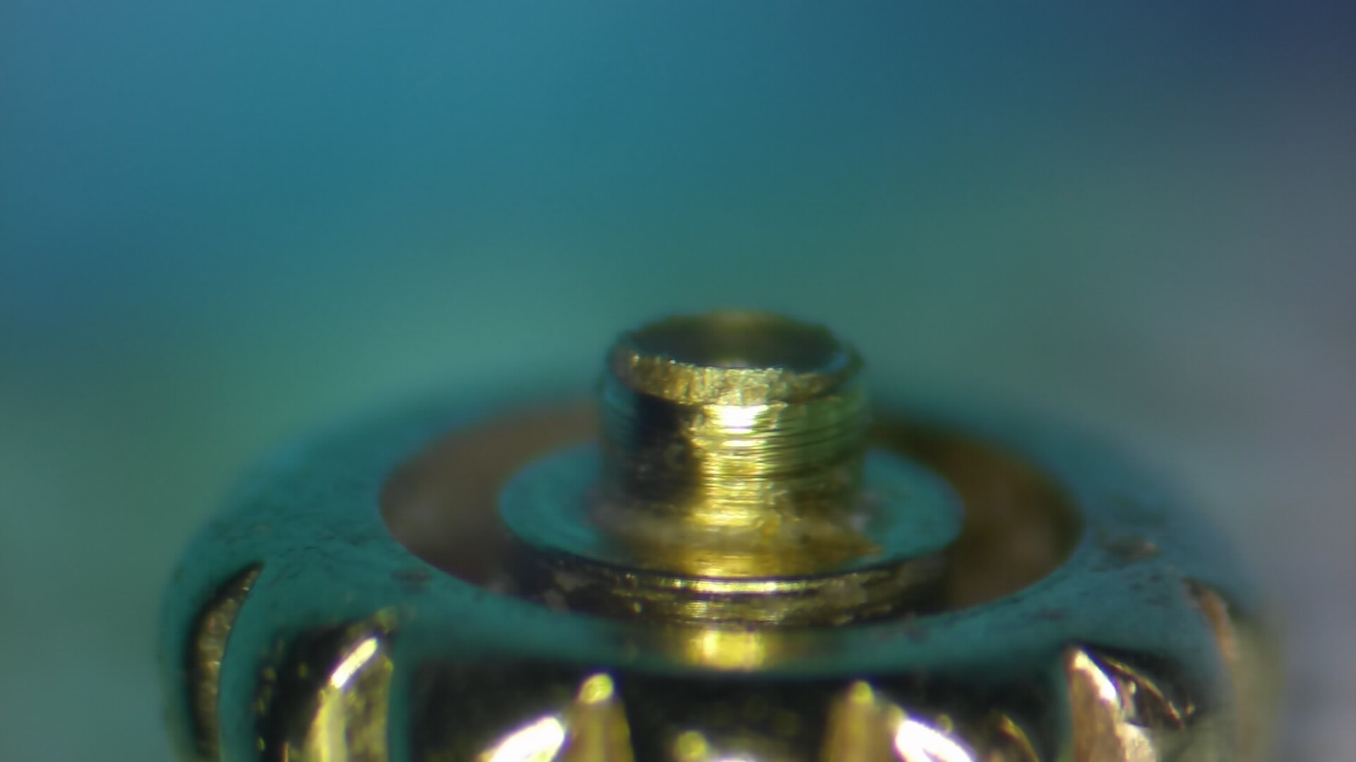

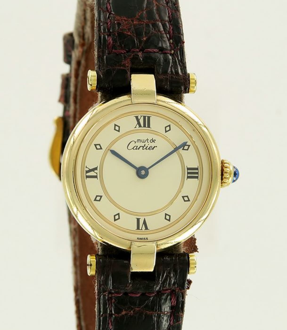

Ik lig sinds een paar dagen met een slachtoffer op de werkbank van deze soort:
Het beestje heeft volgens de eigenaar 4 à 5 jaar geleden een onderhoud gehad - wat ik voor waar durf aan te nemen, de binnenkant (Cartier Cal.81 quartz) ziet er vlekkeloos uit, wat over de buitenkant niet kan gezegd worden - maar recent is de kroon afgebroken. De zaak waar het onderhoud gebeurd was wil er niks meer mee te maken hebben, wat ik vreemd vind - maar goed, de Cartier ligt nu hier.
De opwindstift zelf ziet er OK uit, het tussen-busje acceptabel (schroefdraad is verweerd, maar hoogstwaarschijnlijk voldoende aanwezig). De kroon zelf heeft niks meer, en ik heb schrik om me voor te stellen hoe die in zo’n staat gekomen is, wetende dat het een quartz is die maar 2x per jaar moet verzet worden met zomer/wintertijd.
Voor ik terugval op improviseren om de oude kroon terug op die tussen-bus vast te krijgen - weet iemand welk partnummer ik nodig heb als ik een nieuwe kroon zou willen proberen zoeken, of eventueel een plaats waar ik er kan aan raken? Alle tips welkom. Het horloge heeft emotionele waarde voor de eigenaar, is ook 30+ jaar lang elke dag van opstaan tot slapengaan gedragen, dus ik zou die graag in bruikbare staat kunnen terugsturen :smile:

De kroon is gewoon afgebroken op het dunne deel waar de pakking heeft gezeten. De klant zal ergens achter zijn blijven haken en daardoor is de rode werkhouder tube ook afgebroken.

Het probleem waar ik mee zit is dat ik niet vind welk partnummer zo’n kroon überhaupt zou hebben. Ik heb er al een paar gevonden die er wel uitzien alsof ze zouden kunnen kloppen, maar om zo lukraak te beginnen stukken op de gok te bestellen is toch niet zo mijn ding. En verkopers weten ook vaak niet goed wat ze in handen hebben.
