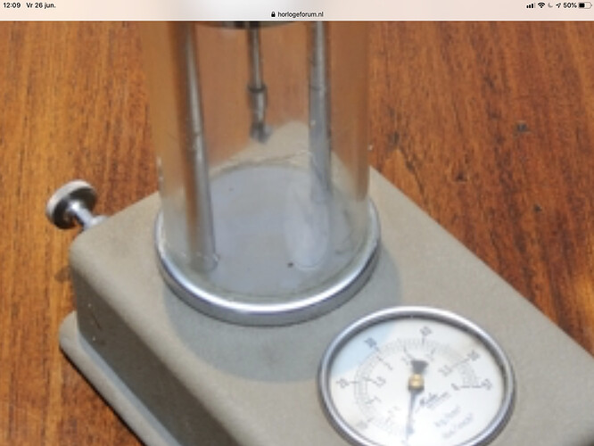

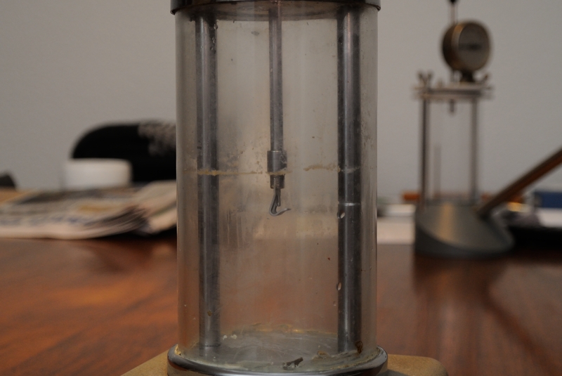

Ik kreeg deze week een Mido Multifort Superautomatic druk tester. Zoals verwacht waren vrijwel alle afdichtingen in de loop der tijd vergaan. Ik wil deze toch graag repareren maar krijg het glas niet gedemonteerd. Bij een eerdere reparatie zijn niet de seals vervangen maar is alles dicht gekit.
Weet iemand van jullie hoe ik het glas kan demonteren zodat ik de seals aan boven en onderzijde kan vervangen. Ik heb al geprobeerd om de twee moeren aan de onderkant los te draaien. Dat is gelukt en het glas zit dan los maar ik krijg de ring aan de bovenkant niet verwijderd.

Het probleem is waarschijnlijk niet dat er iets is vastgeroest of geplakt maar dat ik niet weet hoe ik dit apparaat moet demonteren. Eén van de staven in het reservoir kan losgeschoefd worden door de moer te verwijderen (bovenste moer op de foto). De andere moer zit om een luchtleiding en kan niet worden verwijderd. Deze staaf lijkt in het reservoir deelbaar maar is waarschijnlijk gelocked. Ik weet alleen niet hoe en hoe dit gelost kan worden.

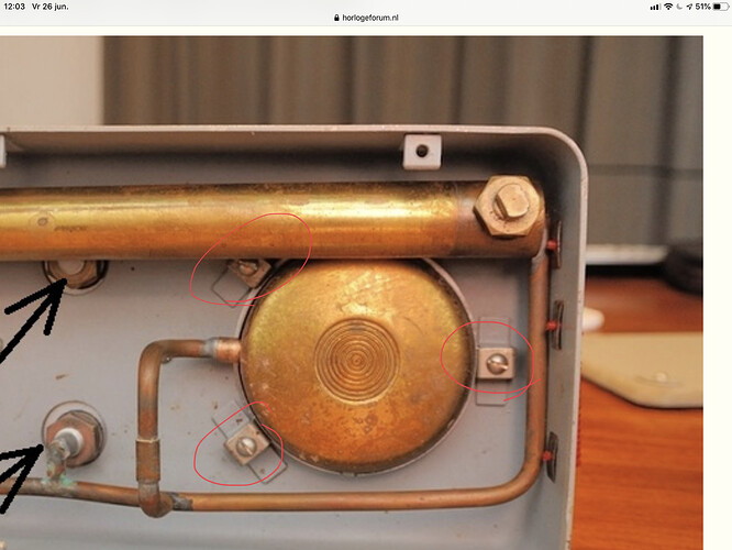

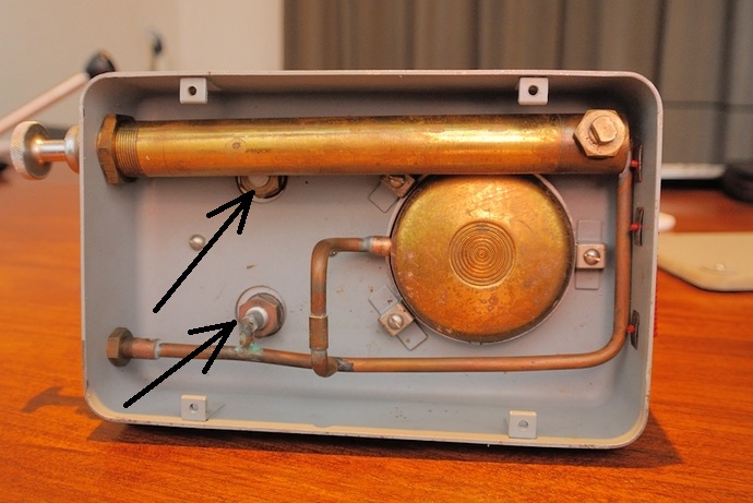

Het lijkt mij dat je de moeren waar de pijlen naar wijzen los moet nemen.
fcf673a88
Dat klopt. Maar zoals je ziet zit de onderste moer om een leiding. Deze leiding gaat omhoog naar het reservoir en is niet alleen een bevestiging tussen de onderkant en de ring aan de bovenkant maar ook de leiding waarmee lucht in het reservoir wordt geperst
Zoals eerder vermeld, lijkt deze leiding (waar de moer niet af kan) in het reservoir gedeeld. Zoiets als een tentstok (zie de rechter leiding ter hoogte van het haakje). Deze deling moet wel gelocked zijn anders kan met deze leiding het glas niet geklemd worden.

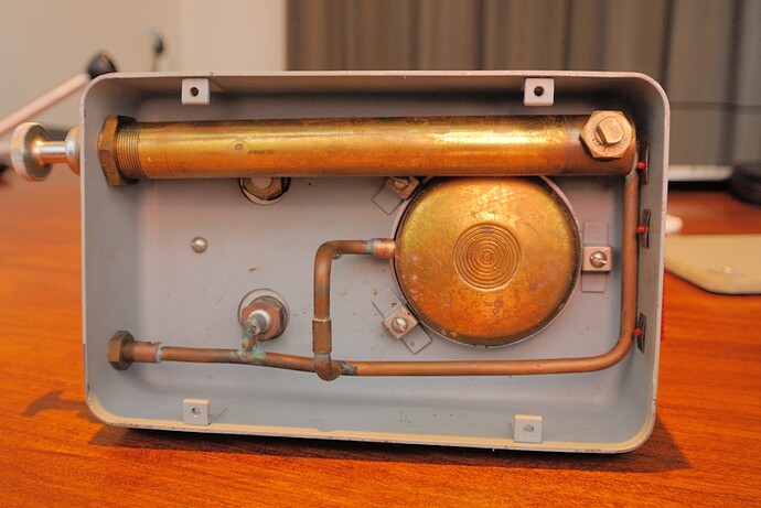

Het zou me niks verbazen als de leiding ná montage van het glas gesoldeerd is.
Dat denk ik eerlijk gezegd ook
Kun je de onderste chrome ring er af krijgen? Kan goed zijn dat het glas in een rubberen zitting is geoerst. Wat gebeurt er als je de 3 bevestiging schroeven lisdraait?
Deze ring bedoel ik onder aan het glas.
Je geeft de bevestiging van de druk meter aan, glas zit vast met de bouten. (Zwarte pijlen)
Dat klopt
Deze site had ik inderdaad ook gevonden. Misschien heb ik dit probleem ook maar zover ben ik nog niet. Als ik de seals van het glas niet kan vervangen heeft reparatie van de cilinder ook geen zin
Dat zou kunnen maar ik zie geen enkel spoor van soldering of gebruik van een brander
Ook niet waar dat gebogen stukje leiding aan sluit op de “hoofdleiding”? Dat moet wel gesoldeerd zijn. Lijkt wel zo als je de verkleuringen ziet op de leiding. Op de ouderwetse manier misschien met een brander en flink wat soldeer. (Bij de onderste zwarte pijl)
Ja zie ik nu ook…
Het apparaat zit zo mooi in elkaar, er is vast ook gedacht aan demontage zonder een brander te gebruiken. Je richt dan zoveel schade aan. En een deling in de leiding zit er niet voor niks

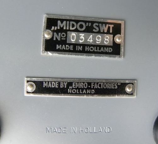

Coos,
Het apparaat is “Made in Holland”.
fcf673a88111
EMRO bestaat nog steeds of dat dezelfde is weet ik niet. Kun je daar niet eens informeren?
