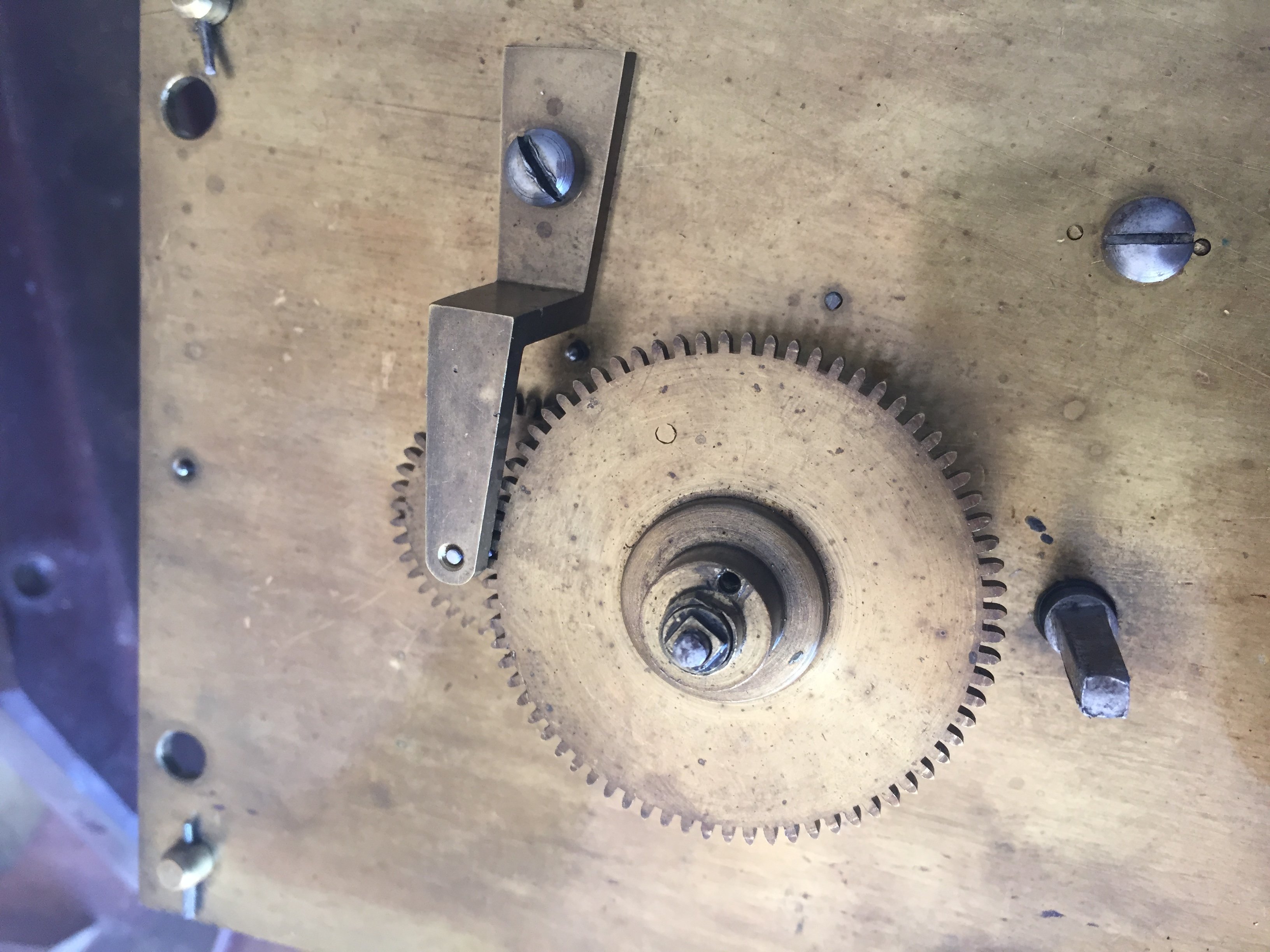

Zal het uurwerk morgen uit elkaar halen en fotograferen.
Hoop dat dan één en ander voor jullie duidelijker wordt.
Een voorbeeld van de laatste alinea van Horloge24:
Links de minuutpijp, deze zit met klemming op de centrumas.
Rechts de urenpijp, met erboven het tussenwiel
Hier de foto’s:
Ik kan me voorstellen dat er tussen de frontplaat en het minuten tandwiel (de kleinere ) een veer heeft gezeten.
Je ziet nl. slijpsporen op de frontplaat, terwijl het tandwiel de plaat niet kan raken doordat er een ringetje het tandwiel op afstand houdt:
Zou een ballpoint veertje tussen kast en dat ringetje een oplossing zijn?
