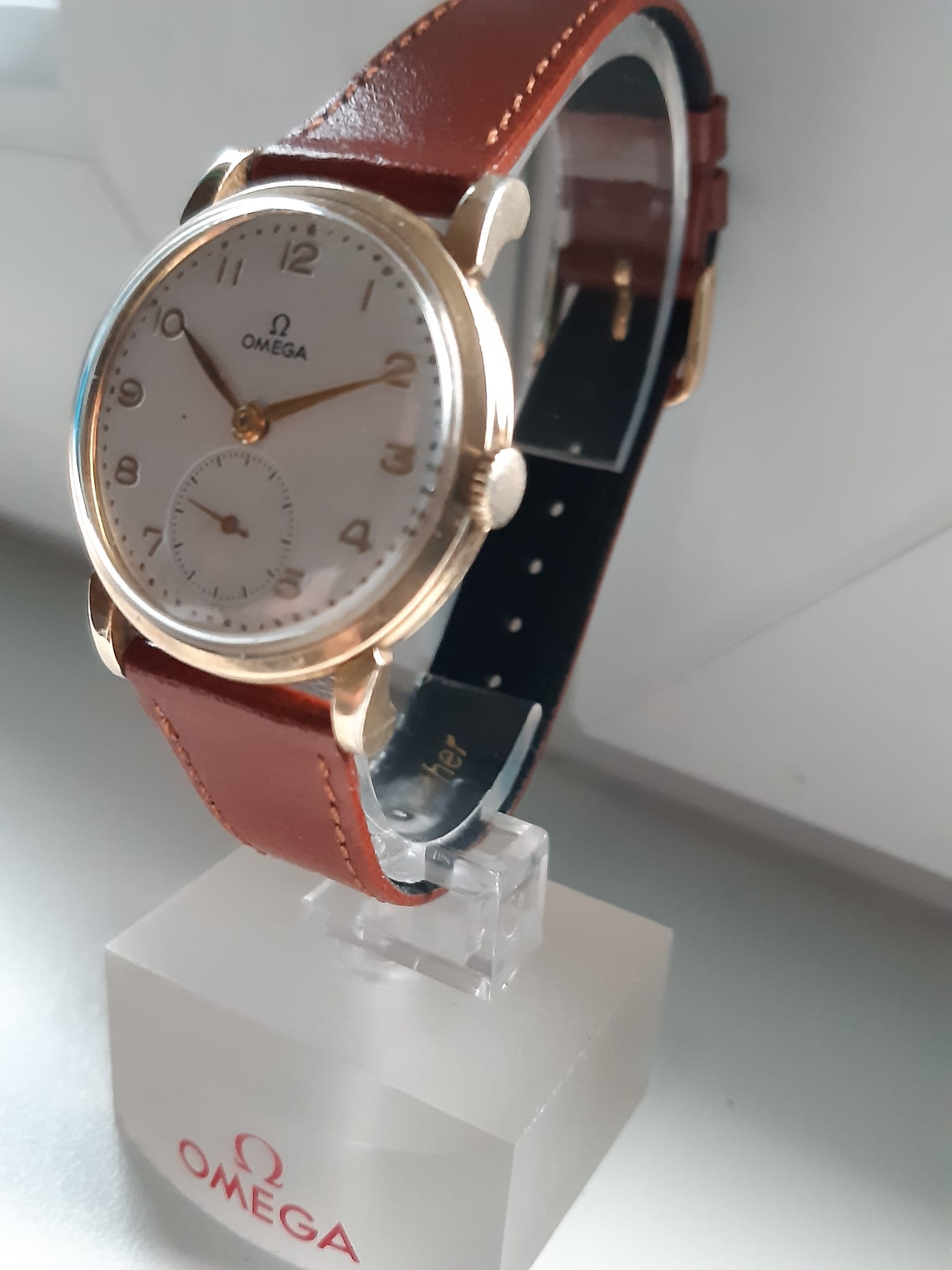

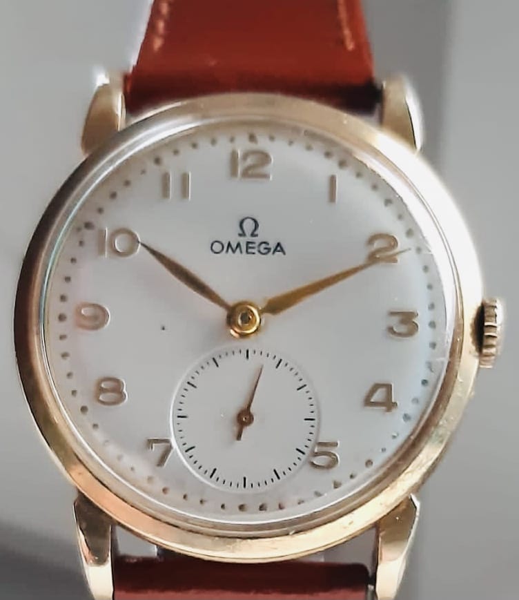

Het schijnt te gaan om een Omega Bumper Sub Second uit 1949 of 1948. (Weet niet of dit klopt)
In principe vind ik het horloge mooi en zou wel interesse hebben om het over te nemen.

Aantal beelden van het horloge.
Een automaat is het iig niet.
Dat zei ik dus ook. Vroeg of het een handopwinder was, maar hij verzekerde dat het een automaat was.
Vandaar mijn post hier.

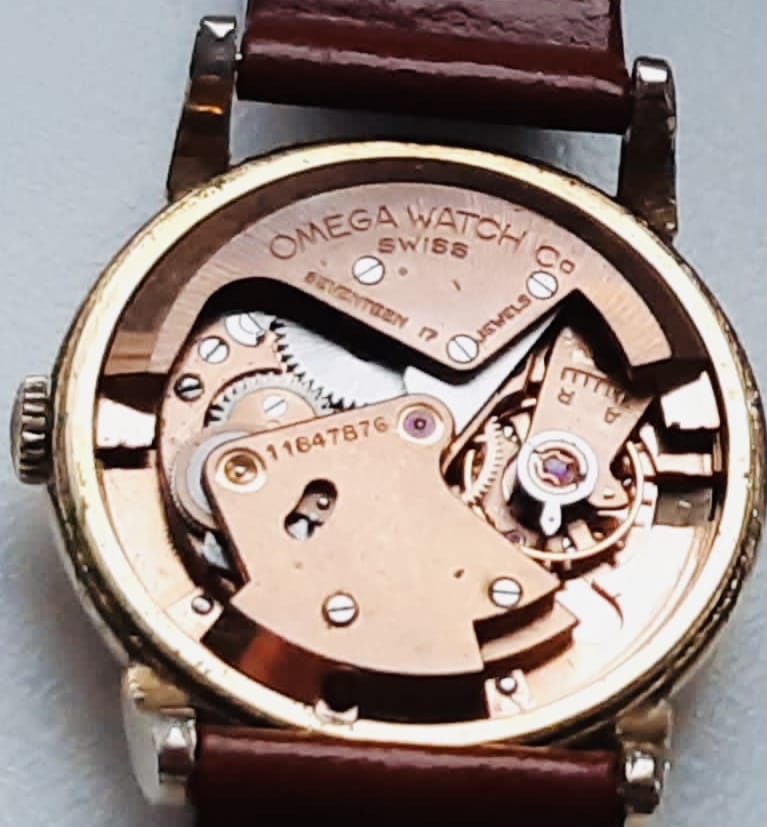

Het is wel een automaat. Een bumperautomaat
Is beslist een hamer-automaat uit de 300-serie. Maar de wijzerplaat is 100% zeker volledig nieuw opgemaakt.
Doet best wat voor (of tegen) de waarde.
:rofl: dit is gewoon een bumper automaat hoor
Inderdaad een bumper automaat met opgemaakte wijzerplaat.
Ja - hij ziet er erg goed uit voor 1948. Wat is het verschil met hamer of bumper automaat en een normale automaat. Draait deze niet 360° rond?
Hoe zien jullie dit? Van die wijzerplaat en neemt dat af van de waarde?
Ja, veel

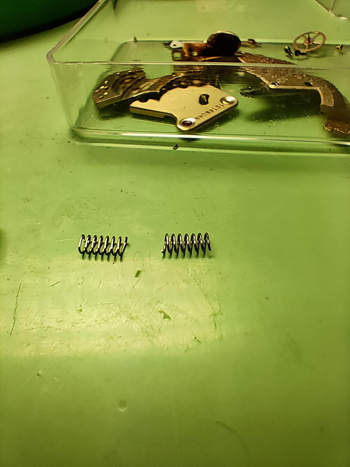

Klopt, hij heeft twee veertjes waar de rotor aan weerszijden tegenaan stoot. Vaak is minimaal een van de twee al vervangen. Kan ik hier niet zien.
Heb er al een stuk of 5 a 6 geserviced.
Is aan de pols best een “voelbaar” horloge; moet je je even op voorbereiden. :slight_smile: Bij elke polsbeweging voel je die “bump”.
Zeker van invloed op de waarde. Zou er niet eens aan beginnen want niet origineel.
Hij noemde het een “klots” :sweat_smile:
Maar ik snap hem wel.
Hoe zie je dat de dial bewerkt is?
Dat zie ik meteen. Komt met de jaren… :man_shrugging:
Alleen al de kleur - wit. Werd niet gebruikt destijds. Dan het knetterzwarte font, met een A zonder plat dakje. Ik weet genoeg.

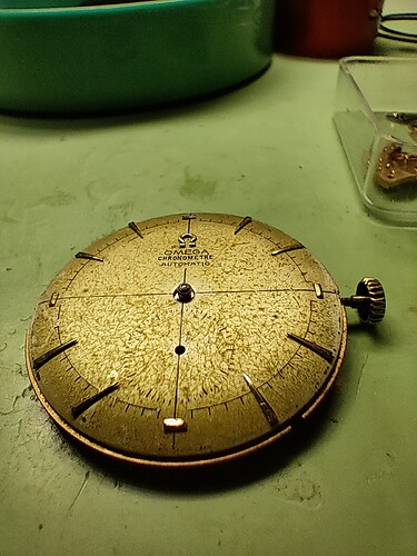

Dit is de wijzerplaat van een Omega caliber 333 zoals je ziet heeft deze behoorlijk wat patina en dat kun je verwachten van een niet waterdicht horloge van dik 70 jaar oud.
Dit zijn de bumper veertjes die zorgen dat de automaat rotor niet helemaal rond kan gaan en dan van de veertjes af stuitert zodat het geen al te harde klap geeft en het mechanisme kan beschadigen
Dank u allen! Ik weet genoeg en sla dit aanbod even over.

Prachtige patina
Ja de wijzerplaat ziet er voor z’n leeftijd nog best knap uit maar is helaas een sloop uurwerk.
Wordt gebruikt als donor om andere uurwerken aan de praat te houden.
Hahaha weer wat geleerd. Ik miste een rotor :grimacing::smiley:
