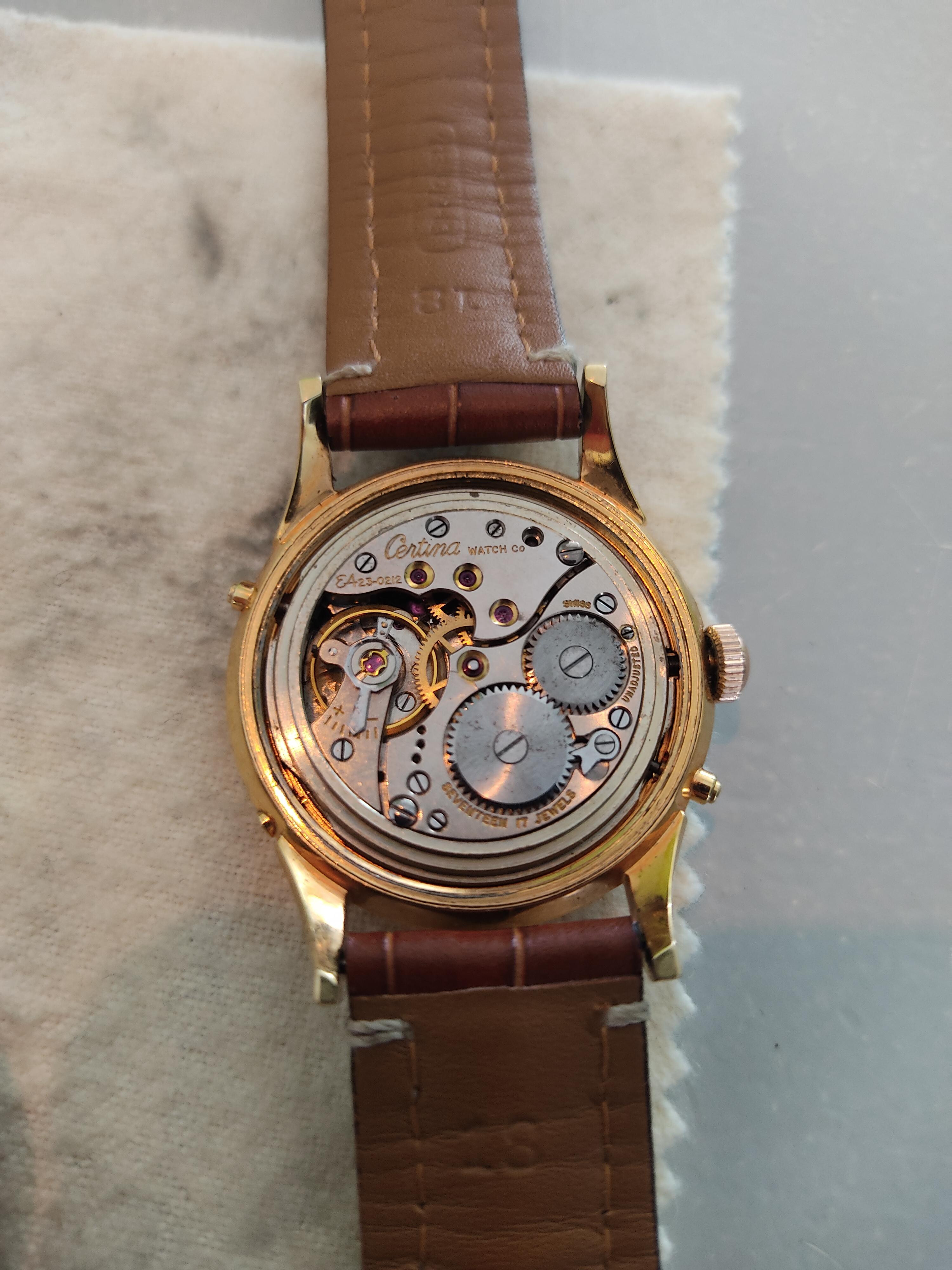

Beste horlogeliefhebbers,
Ik heb recent een leuk vintage moonphase horloge op de kop getikt waarvan ik geïnformeerd was dat alles werkte behalve de moonphase. Ik had gehoopt dat het een eenvoudige reparatie zou betreffen maar helaas kwam ik er na het bezoeken van mijn horlogemaker achter dat dit tegen valt.

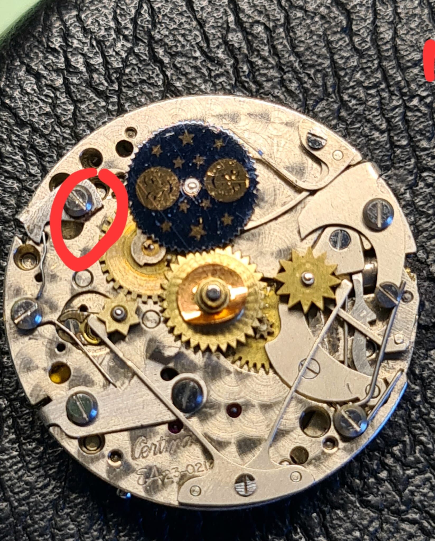

Zoals ik het begrijp is er een pinnetje/onderdeel afgebroken in het uurwerk. Mijn horlogemaker kan weinig informatie over het uurwerk vinden, en dus zeker geen onderdelen. Ik hoop dat er hier mensen zijn die het uurwerk wel herkennen, en dus hopelijk kunnen helpen met het vinden van het afgebroken onderdeel.
Overigens is het mogelijk nog het vermelden waard dat dit uurwerk niet in een certina horloge zit, maar in een record watch co horloge uit de jaren 50.
Hier zijn foto’s van het uurwerk:
Hopelijk kan iemand helpen!
Iemand die heel fjjn kan solderen en tijd heeft… Is dit iets voor jou @ponkewonke. ?
Serge
ik denk dat solderen niet goed blijft, breekt af, zou met hardsoldeer moeten. Dat is best listig op zo een klein onderdeel.
Mijns inziens beter om gewoon het onderdeel na te maken. Er zijn zeker horlogemakers die dit kunnen, maar kost wel even wat tijd denk ik om goed en netjes te doen.
Weet je welke horlogemakers?

Holala, niet evident. Maar zoals @ponkewonke al zei:
Ik zou in jouw plaats wellicht op zoek gaan naar meer gespecialiseerde forums, als die al bestaan. Als je iemand kan vinden die zo’n movement in werkende staat heeft, kan je misschien aan een hoge resolutie foto raken, en op basis daarvan (laten) maken. Ooit nog wel een paar videos gezien van mensen die dat doen - veel geduld, veel vijlen en veel her-opmeten.

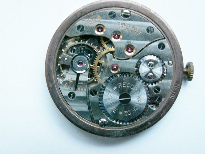

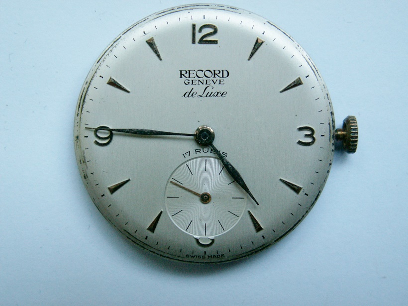

Het basisuurwerk lijkt me toch van Record te zijn, deze is uit mijn bakje uurwerken.
Op het uurwerk staat 022-18.
De gegevens van de verschillende uurwerken staan op bidfun. helaas niet deze moonphase.
http://www.ranfft.de/cgi-bin/bidfun-db.cgi?10&ranfft&g0&2uswk&Record_022_18
Het zou ook Record 106CLD, 107CLD: sub second, calendar, moon phase kunnen zijn, dat uurwerk is kleiner (23mm)
Zoals @ponkewonke heeft gezegd is het een lever om de maan phase te corrigeren.
Als men weet precies wat het doet en hoe het werkt is het mogelijk een nieuwe te maken zonder model.
Maar een zicht onder de maan phase tanden zou misschien nog een slechte verrasing geven. Zoiets breekt niet zo zonder reden (of zonder iets anders hard te duwen…)

Zo te zien is het het inderdaad dat uurwerk, maar met de volgende module er op:
(Je bericht klopt inderdaad, dit wiel is voor de maanfase)
