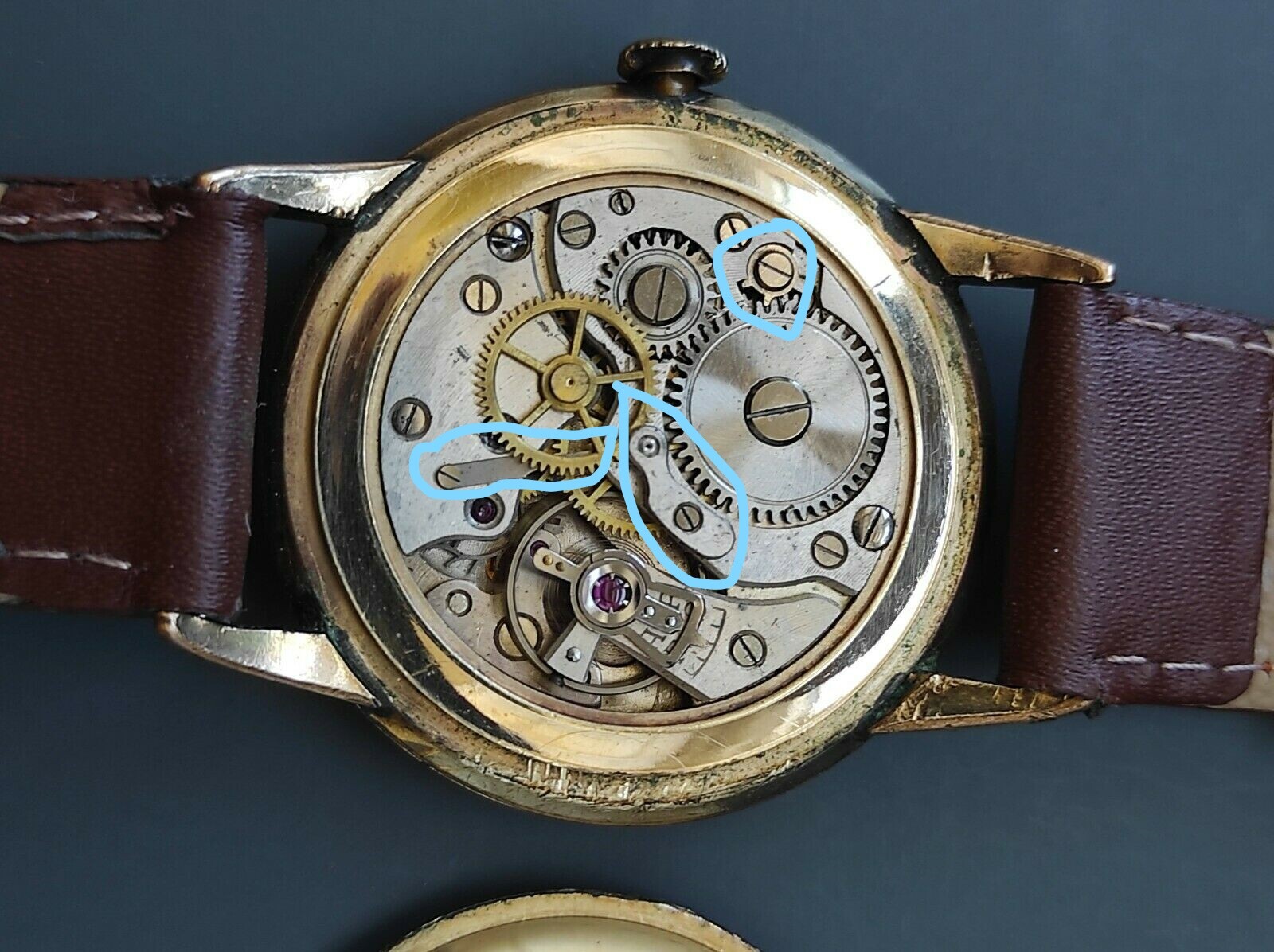

Het is deze, maar dan met centrale seconde.
http://www.ranfft.de/cgi-bin/bidfun-db.cgi?10&ranfft&2&2uswk&Pronto_13400
Maakte Pronto zelf uurwerken? Ranfft weet verder ook geen herkomst.
@wbcoupe Hoi Wilko, Ik heb nog niet eerder gezien dat ze zelf uurwerken maakten. voor Zover ik weet is het altijd ingekocht spul geweest maar met name aan het begin zijn het vaak hoge kwaliteit uurwerken van gerenommeerde merken geweest die naamloos in de kast werden gezet.
Lemania en venus bijvoorbeeld, op de baseplate staat dan wel een ref maar bovenop vaak niets.
Het is ook niet ondenkbaar dat de centrale seconde een extra module optie was bij het inkopen het uurwerk. Meer uurwerken uit de jaren 40/50 hadden dat.
Inderdaad, was over het algemeen een variant op de versie met subseconde, maar de versie met centrale seconde staat dus niet op Ranfft. Mogelijk had die een ander nummer of een achtervoegsel.
Lemania lijkt er ook erg op.
http://www.ranfft.de/cgi-bin/bidfun-db.cgi?13&ranfft&0&2uswk&Lemania_3100

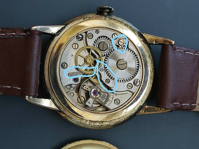

Viel me ook al op inderdaad, maar de posities van de raderen en van de pal zijn nogal anders, het is dus niet een variant met iets andere brugvormen maar een significant ander uurwerk
Ik ben ingeveer op hetzelfde spoor gekomen maar deze 3 details kloppen niet.
Die eerdere door @wbcoupe aangehaalde pronto klopt hoor. De extra tandwiel en die twee staafjes die daar bevestigt zitten zijn van de centrale seconde. Die zit in die pronto niet, maar in de jouwe wel.
De lemania lijkt niet inderdaad. Of, niet genoeg in elk geval.
Okay thanx, ik mijn ogen ziet dat er heel anders uit maar dat komt dan door de plaat die de centrale seconde afdekt.
Thanx. @Sandy @wbcoupe @MartijnV
Dan is het waarschijnlijk ook een horloge uit 1946 of daar in de buurt?
Die indruk heb ik wel; het uurwerk heeft een vroege vorm van schokprotectie die ik ook tegenkom op Tissot’s uit de jaren 30 en 40.
