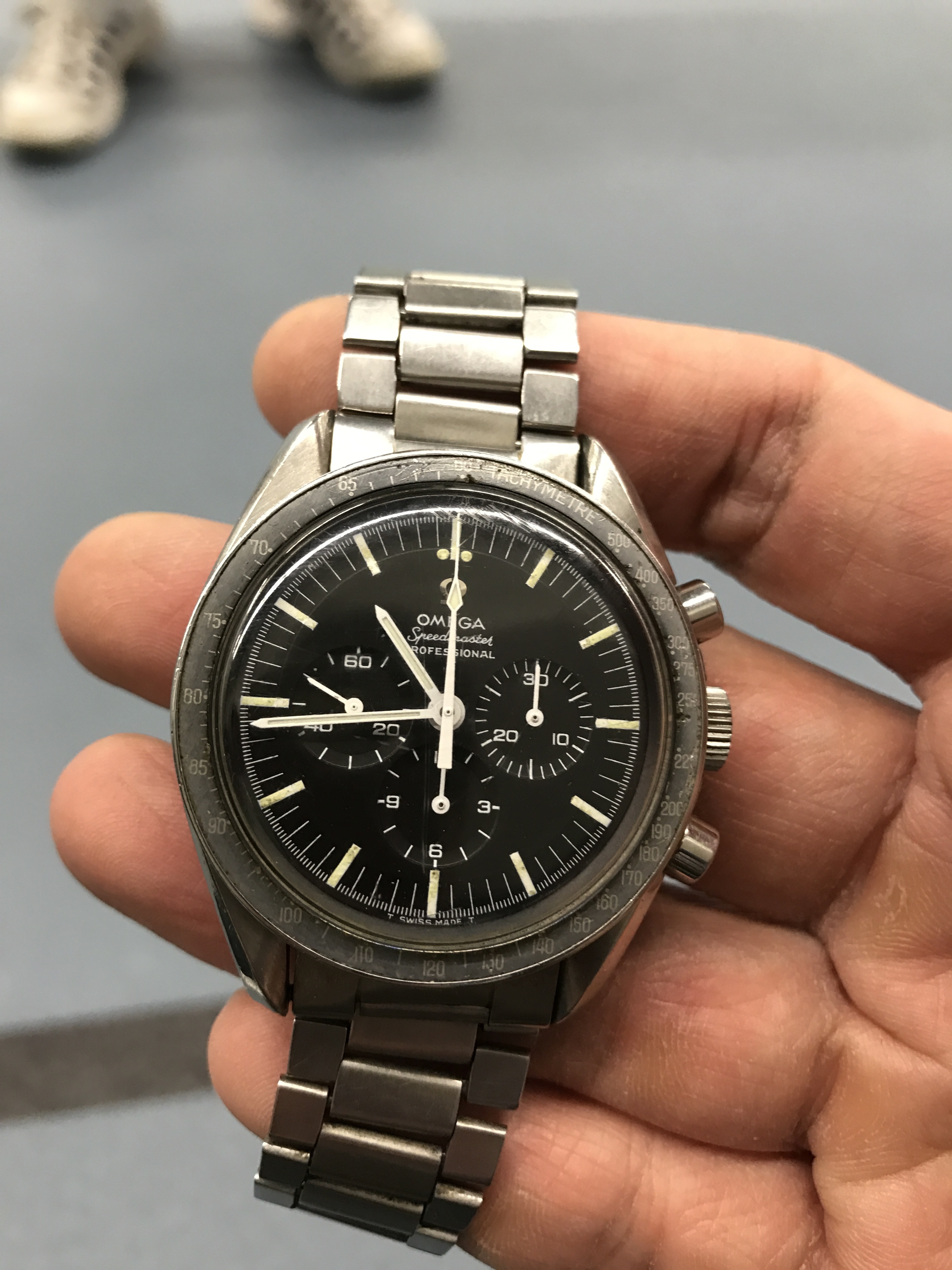

Een goede kennis van mij heeft een speedmaster, en ik probeer erachter te komen welk type het is. Ooit gekocht in 1971 bij een juwelier op de middenweg in Amsterdam. Veel emotionele waarde voor de eigenaar, en nog in mooie originele staat.
Het zou een 140522 moeten zijn denk ik. Maar je hebt daarin toch weer verschillende varianten? Met verschillende deksels? Dials? Pre-moon, transitional? Wie ons helpen?

Heb je foto’s van voor-, achter- en binnenkant? 71 zou een gewone 145.022 moeten zijn. Wel nog met een step dial denk ik. Tenzij die of andere dingej vervangen zijn ooit.
Misschien heeft het nog wat leukere details als het horloge een paar jaar ouder is en in de etalage heeft gelegen, zoals straight writing of een Dot over 90 bezel (op zichzelf inmiddels 2000+ waard).
Maar zonder foto’s blijft het gissen. EDIT: ah, ze komen eraan.

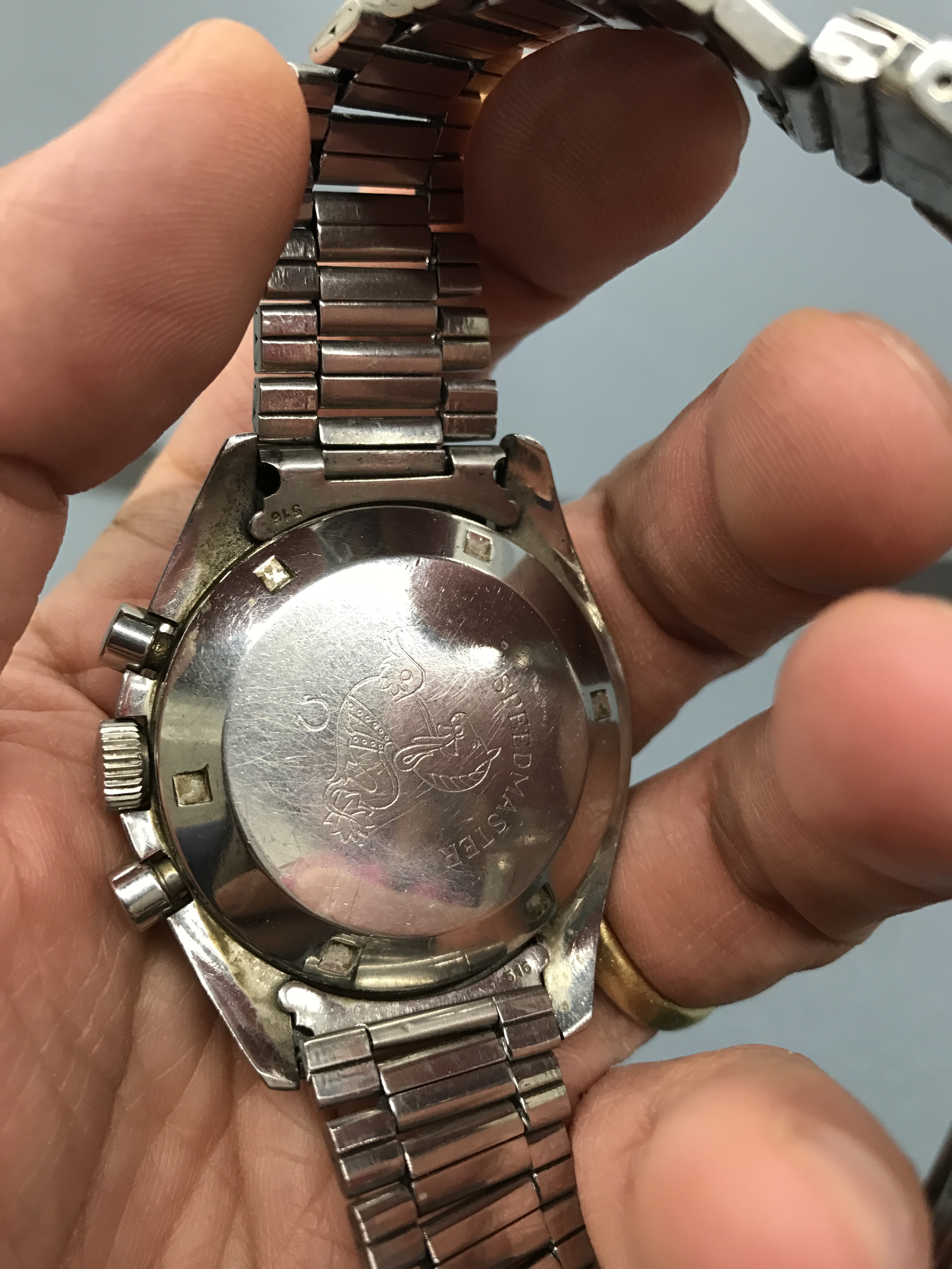

Hehe gelukt. Ik denk toch een pre-moon vanwege de achterkant?
Nou die is zeker niet nieuw gekocht in '71 denk ik, als ik t goed zie is dit een 145.012
Om zeker te weten of het een 145.012 of een 145.022 is zul je hem open moeten maken. Als er een 321 uurwerk in zit is het de 012. Met een 861 uurwerk is het een 022.
Geen dot over 90. Dus of vervangen of toch uit 1969 of nieuwer. Wat weer niet zou kloppen met opgelegde logo.
145.012 en 145.022-68 werden beiden met DON bezel geleverd. Wijzers mogelijk vervangen, lijken luminova.
