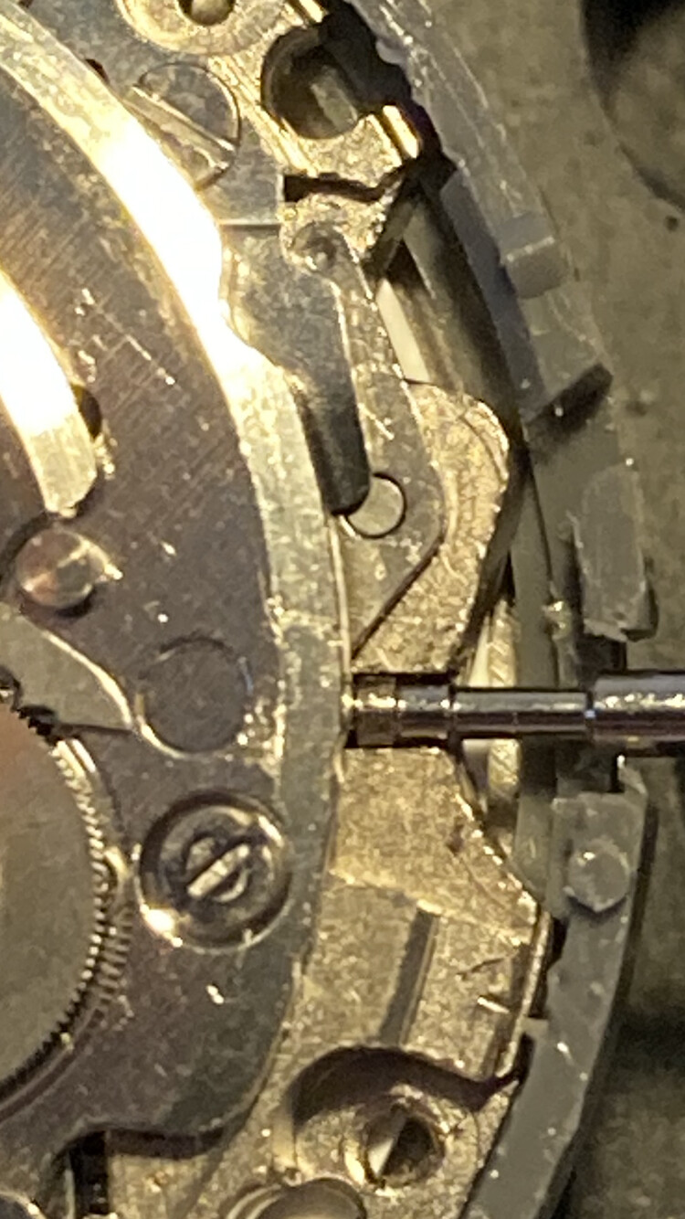

Kleine update op mijn topic en hulp gevraagd wederom. Lange tijd dit laten liggen en nu na wat oefening met andere horloges de moed verzameld om dit te fixen. Gezien het zet mechanisme aan de achterzijde van het uurwerk zit bij de NH35 heb ik hem tot daar open gemaakt met behulp van bovenstaande video. Leek achteraf niks mis mee maar toch goed in elkaar gezet alles weer. Maar nu is er wat vreemds gaande.

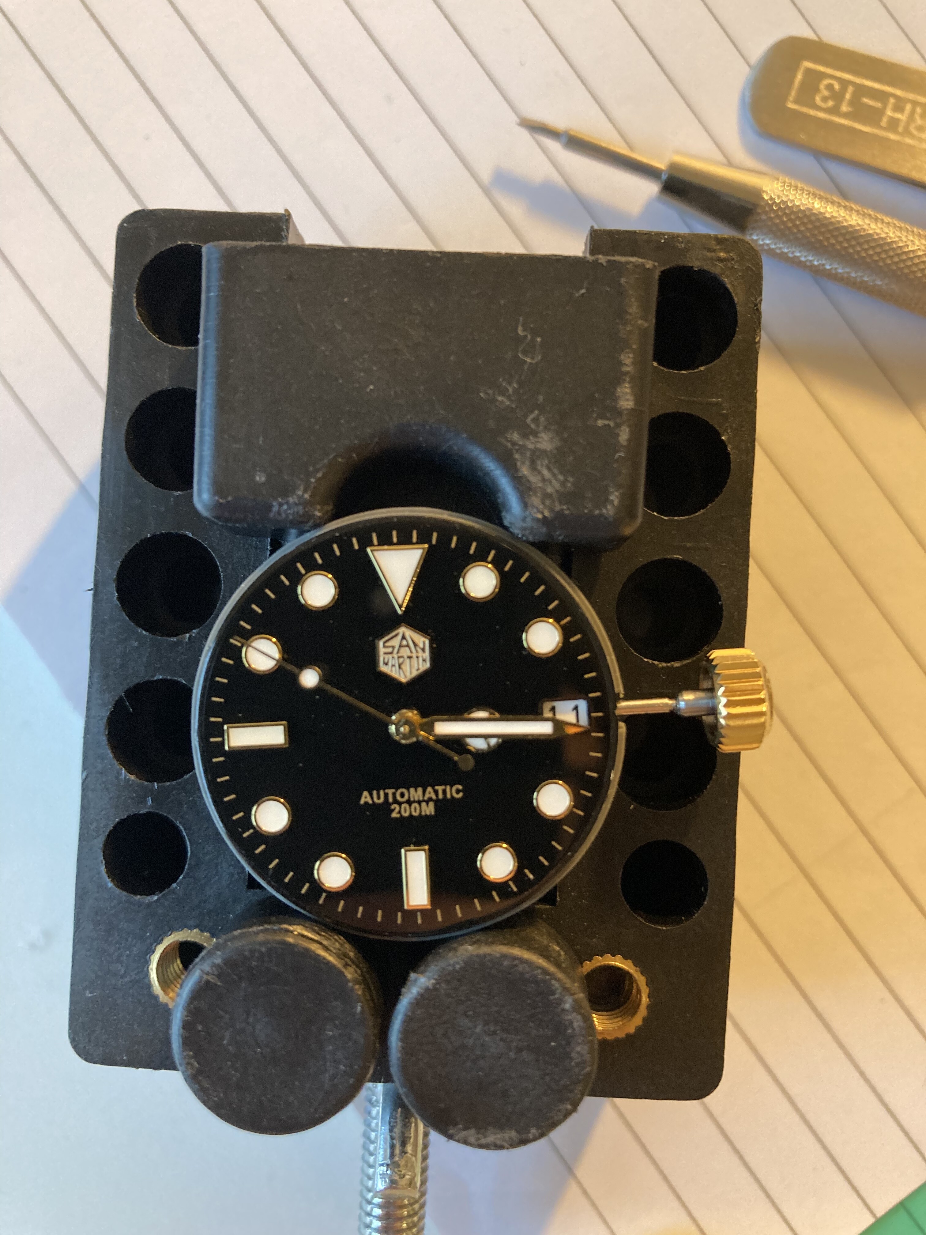

Als ik slechts het uurwerk heb zoals hieronder, dan doet die het perfect. 0 positie om te handwinden, 1-positie uittrekken om datum te verzetten en 2-positie uittrekken om tijd te verzetten.
Echter leg ik hem in de kast, en doe ik de stam er helemaal in, dan staat die in datum verzet modus en niet in handwind modus. Ook met in en uitschroeven van de kroon merk je dan dat die tijdens het schroeven van de 1-positie naar de 0-positie gaat en vice versa.

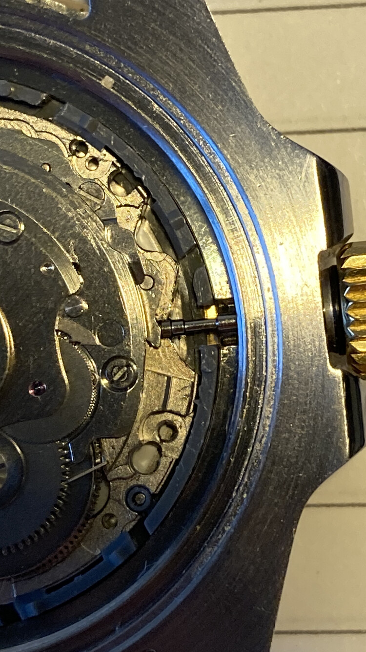

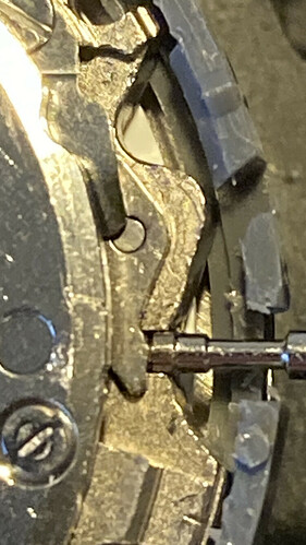

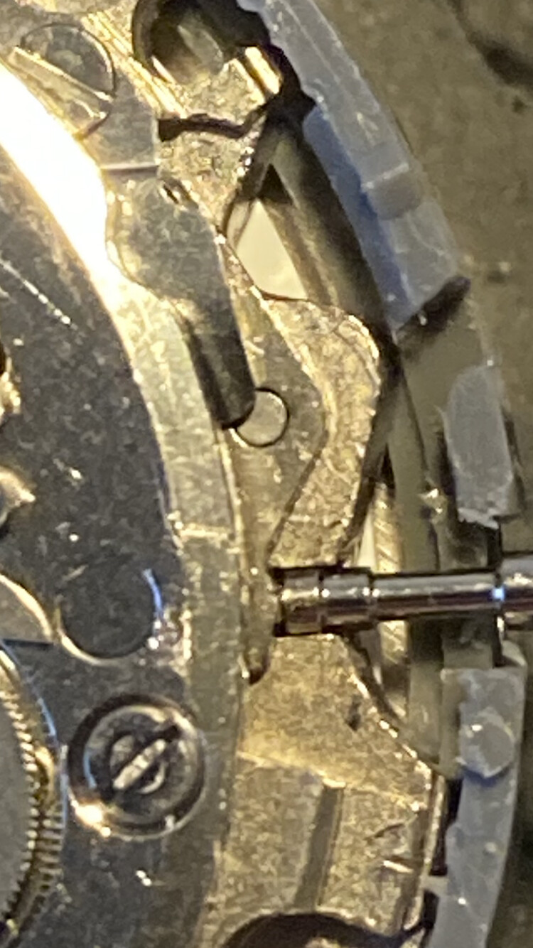

Het viel mij op dat het lijkt alsof ik wat stam te kort kom wanneer ik hem in de kast bevestig. Te zien aan onderstaande plaatjes:
Dit is uit de kast in de 0-positie (handwinden)
Dit is uit de kast in 1-positie (datum verzet)
Dit is uit de kast in 2-positie.
Als je dan kijkt naar onderstaand plaatje zie je dat wanneer de kroon op zn verst erin zit (maar niet geschroefd) niet in de 0-positie staat, alsof je te weinig stam hebt.

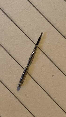

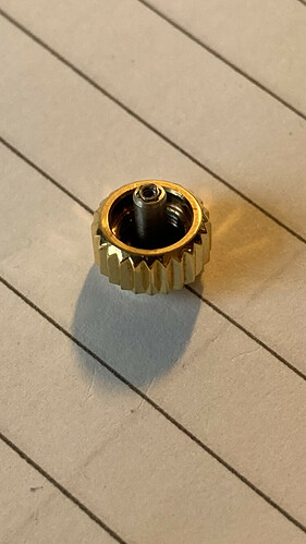

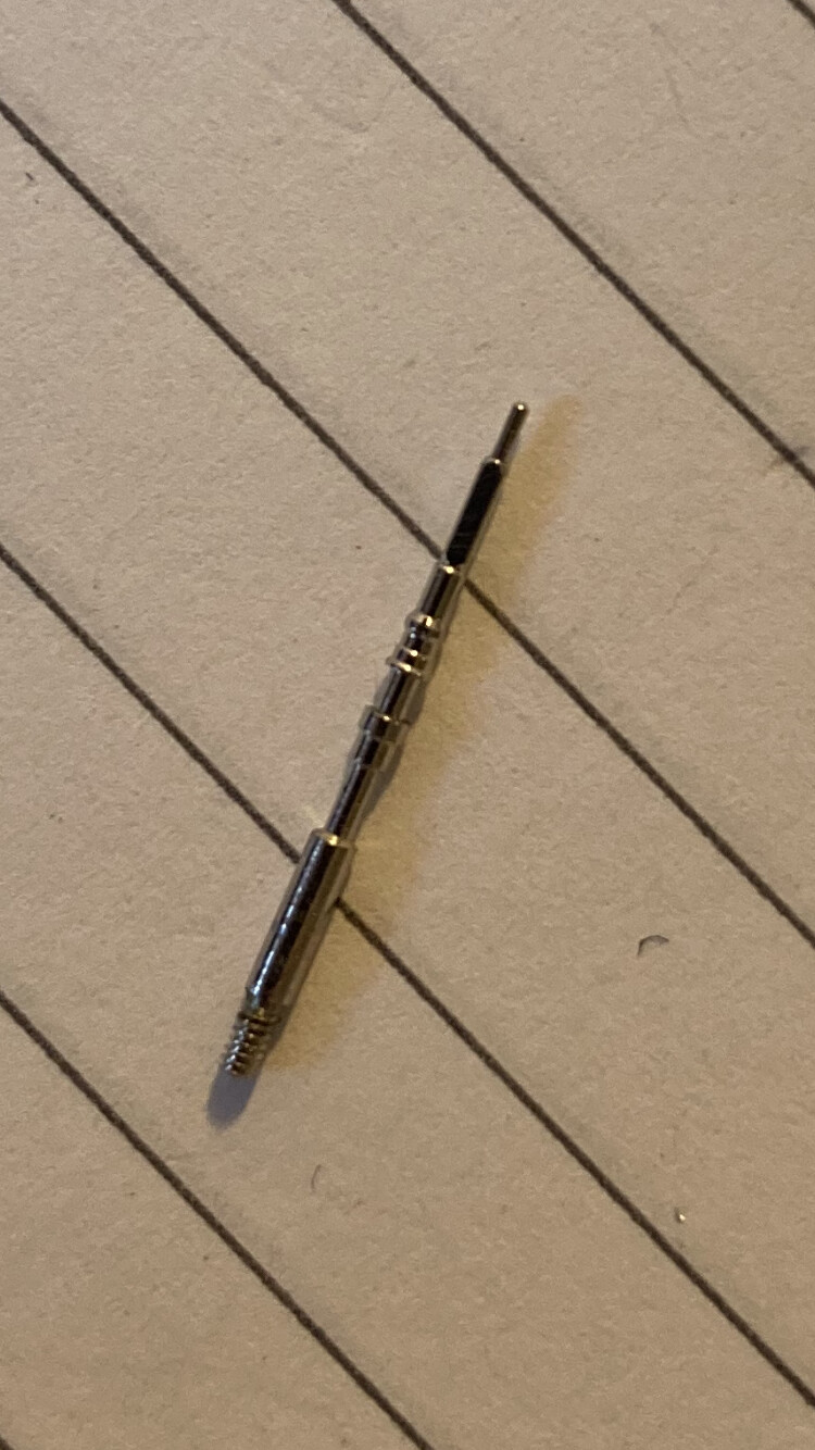

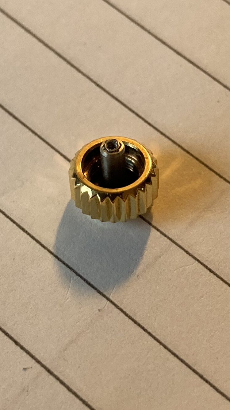

Hieronder nog een plaatje van de stam en kroon die ik even losgemaakt hebt.
Al met al lang verhaal, ik hoop dat het duidelijk is en iemand een gouden tip heeft om dit semi gouden horloge weer tip top in orde te krijgen :slight_smile:

Opwindas is te kort vrees ik. Nieuwe bestellen en correct op maat maken. eBay is een goede optie hier.

@PeterLC: Die indruk krijg ik inderdaad ook, maar het probleem is zich van de ene op de andere dag voor gaan doen. Beetje raar dat die opeens te kort is dan. Maar misschien is er wat afgebroken van de opwindas en heb ik dat tijdens de demontage niet gemerkt en is dat stukje weg gesprongen. Lijkt me zeker het proberen waard om een nieuwe opwindsas te halen. Hoe meet men wat de correcte lengte is zeg maar?

Is daarmee niet meteen bevestigd dat het niet aan de opwind as ligt? Bedoel het heeft gewerkt lijkt me en die wordt niet zomaar ineens te kort toch? Er zit een veer in de kroon als die die ingedrukt vast zit dan geeft dat zelfde symptomen als te korte as. Ik ben verre van een horloge maker @PeterLC is daar meer mee bekend.

Ja precies en het lijkt me ook niet in het uurwerk te zitten, want buiten de kast werkt het perfect. Misschien inderdaad die veer die in de kroon zit. Ik ga morgen eens inspectie uitvoeren op de kroon. Je zegt dus dat deze vast kan komen te zitten in de kroon zelf?
Met genoeg viezigheid kan alles volgens mij. Nogmaals ik ben verre van een expert maar het zou kunnen. Te korte opwind as zou ook kunnen maar weet niet of dit horloge het wel goed heeft gedaan.
Ja hij heeft het wel altijd gedaan dus daarom lijkt een vastzittend veertje meer voor de hand liggend

Nog even kleine update! Het bleek een haperend veermechanisme te zijn in de kroon. Met behulp van wat föhnen is deze op magische wijze weer losgekomen en functioneert hij weer voor nu :grin:. Hopelijk blijft die het doen en anders weet ik in ieder geval waar het probleem zit. Bedankt voor de tips!
