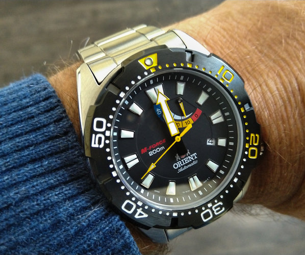

Heb er nét een foto van gemaakt (met mobieltje).
Moet 'm nog even naar PC transporteren (zit liever via PC op internet dan via mobiele tel. :slightly_smiling_face:).
Zó dan… :wink:
Komt in de plaats van mijn onlangs verkochte Seiko Prospex kinetic.
Mooi… gefeliciteerd met aanwinst.
Wat zijn de afmetingen?
Ik meen 45mm en 13,6mm dik. Lug to lug 24mm.
