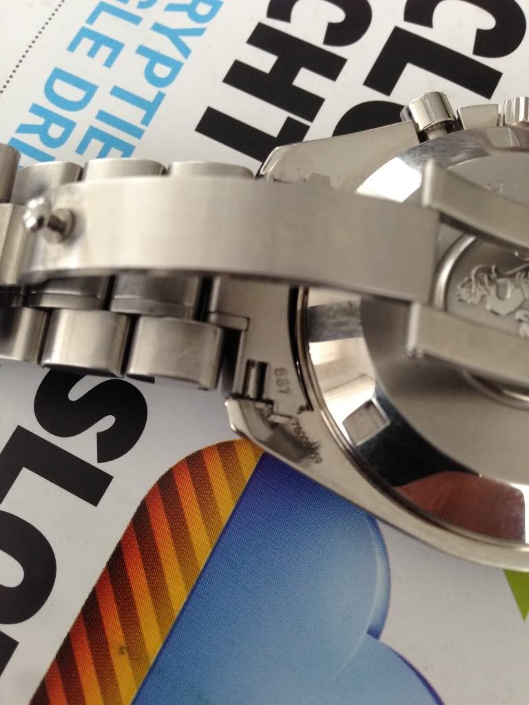

Ik heb met mijn stomme kop pushpins gebruikt die alleen bestaan uit een buis met 2 verende pinnetjes aan het uiteinde.
Nu kan ik niet zoals bij normale pushpins met speciaal gereedschap (zo’n vorkje) de pushpin indrukken…
Als mijn omega nu drilled lugs had…
Als het nu een leren bandje was kon ik dat desnoods doorsnijden…
Wie weet raad?
Kun je niet met een heel fijne platte schroevendraaier het tonnetje naar binnen drukken? Of komt juist uit dat tonnetje het pinnetje wat in het gat van het horloge zit??
Zoals mlmjwj zegt krijg je ze er met een zeer kleine schroevendraaier wel uit. (de skx007 heeft ook van die pushpins). Maar voor je eraan begint zou ik even de lugs aftapen om krassen bij uitschuivers te vermijden :).
als je de band naar beneden drukt, dan kun je em met een scherpe platte schroevenraaier “eruit lopen”…
doordat je druk op de band houdt, voorkom je dat de verende delen terug schieten…
Tape erop is wel aan te raden.
de “beercan” is ook een “kreng” om de band af te halen… omdat ik blinde Lugholes heb geboord…
Het “tonnetje” /Cilindertje daar komen juist 2 pinnetjes uit.
En dat tonnetje of cilindertje kun je niet indrukken…
Het lukt me gewoon niet, en ik kan me wel voor mijn kop slaan dat ik er de verkeerde pushpins heb in gedaan!
Dadelijk maar eventjes het horloge wegbrengen…
De pushpins sluiten te nauwkeurig aan.
Voordat je capriolen met schroevendraaiers, tape en
1 richtingsdruk gaat proberen, wat niet gaat lukken,
kun je het horloge maar beter even wegbrengen bij
een horlogemaker.
deze boort de pennen uit en zet er gelijk 2 correcte in.

Inderdaad. Die pushpins moeten kapot, anders komen ze nevernooitniet uit.
Dat zei de juwelier ook al, ze proberen deze er vanavond uit te halen.
Het zijn zogenaamde “breekpennen” stom stom stom van me…
weer iets geleerd…

Ja, dit is inderdaad een pen die er supergoed inzit, maar niet als de band er ook weer af moet, hahaha!
Maar dankzij de horlogemaakster is ie nu weer voorzien van normale bandpennen…

wegflikkeren die dingen… heb ik ook een keer gehad… net op klokje zonder lugholes… werd snijden (rubber) en zagen… :slight_smile: :slight_smile:
Het horloge van m’n vriendin had ze ook. Ze wilde een wit bandje maar de oude mocht niet stuk natuurlijk. Ik heb toen de punt van een kleine kniptang tussen het bandje en de lug gewurmd en kon vrij makkelijk de pin doorknippen.
is het voor duikers ofzo? ze lijken me nl wel wat steviger dan normale springbars.
Behalve als je de originele stalen band erop hebt gezet met die pennen…
Juwelier vertelde dat zij er die wel eens opzetten als een leren bandje te smal wordt naar verloop van tijd en dat de rand van het leren bandje achter de normale pinnen blijft hangen en mensen terug komen omdat het bandje elke keer van hun horloge af gaat.
Ze zijn wat beter vast, alleen je moet ze breken om weer los te krijgen.
Dus absoluut niet geschikt voor stalen banden met weinig ruimte!
