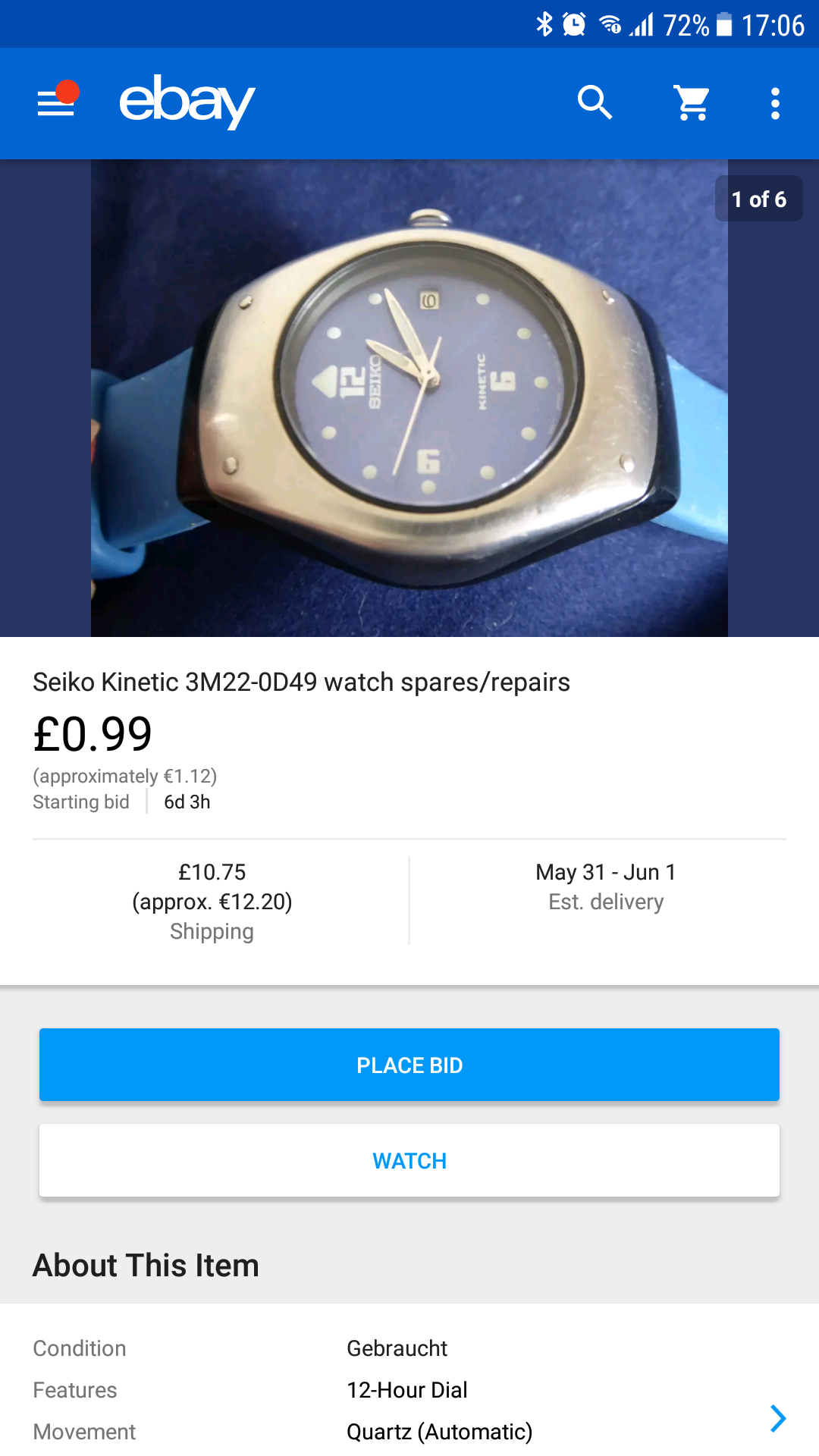

Ik had al een vervangend uurwerkje gevonden maar deze kost $145.
Deze zal waarschijnlijk niet heel hoog eindigen, lopend met een te vervangen capacitor.
Zou best kunnen maar volgens mij is dit een ander uurwerkje of misschien alleen een andere kast.
Het is exact hetzelfde uurwerk, alleen de kast is de goedkopere plastic uitvoering.
Ik heb een bod geplaatst. Deze loopt in ieder geval nog.
