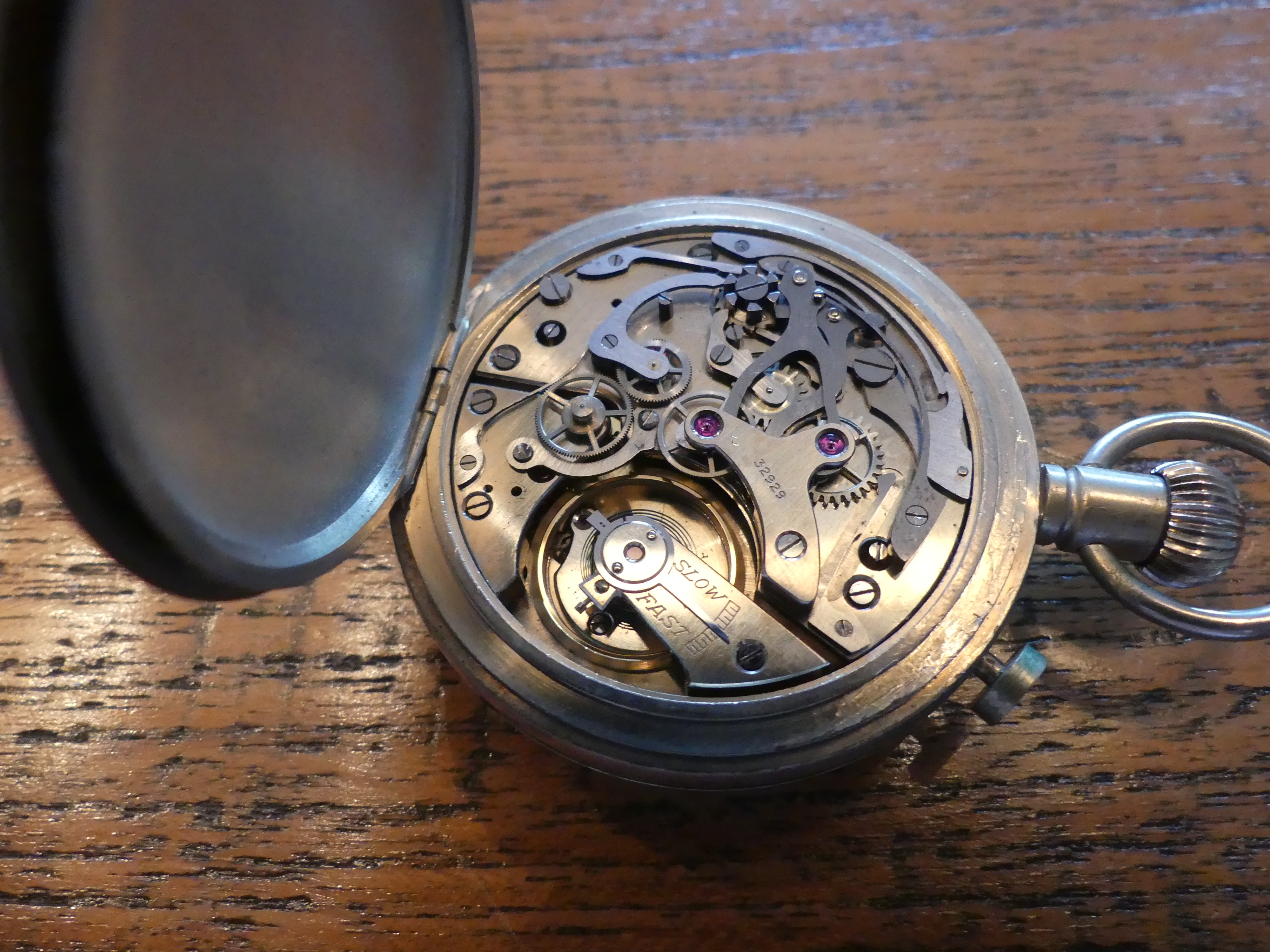

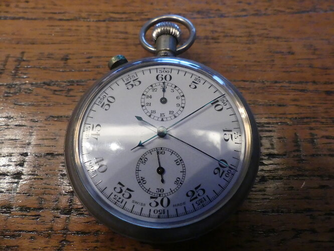

Het betreft onderstaand uurwerk, een rattrapante stopwatch, met een imho zeer mooi uurwerk, maar wie heeft het gemaakt?

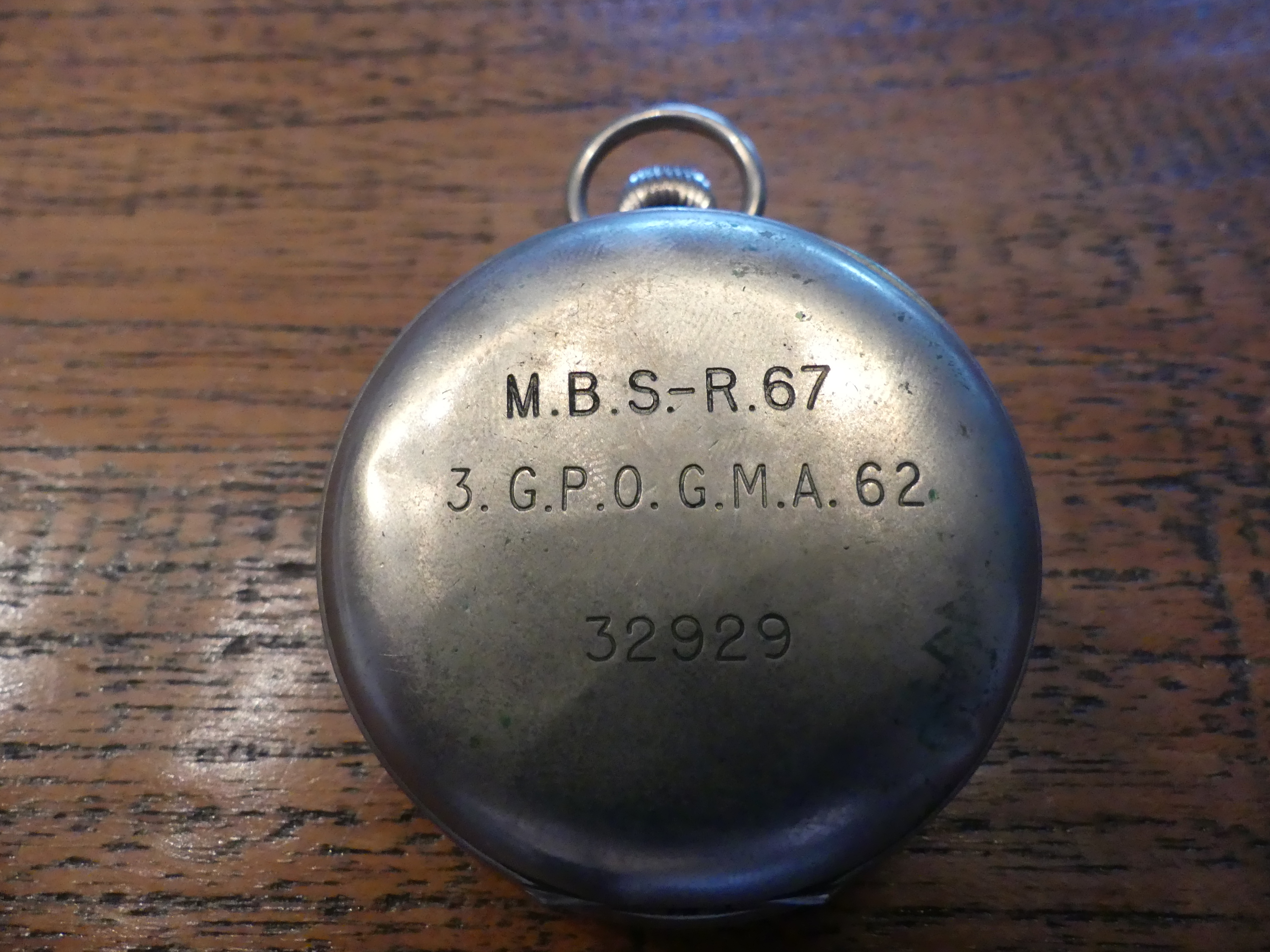

1 Ik zie niets onder de balans of ergens anders, behalve dan (het serienummer) 32929
2 Wp geeft swiss made aan, emaille, dus ergens jaren 30-50 ?
3 Ik heb bij Dr Ranfft al op de site gezocht, heel wat bekeken en vergeleken, maar wellicht zie ik toch iets over het hoofd? Of wellicht heeft hij hem gewoon niet, zijn site is ook niet compleet dacht ik.
4 Er staat slow/fast dus een Engelse manufactuur of voor de Engelse markt, want swiss made?
5 De kast heeft geen tekens oid aan de binnenkant, aan de buitenkant wordt het serienummer herhaald, veel nummer en getallen etc. GPO staat voor general post office
http://www.britishtelephones.com/clocks/watches.htm
6 Ik hoef geen waardebepaling oid, hij komt toch netjes in de kast te hangen :grin:
Alvast bedankt voor het bekijken en eventuele tips/reacties!
Groet Erik

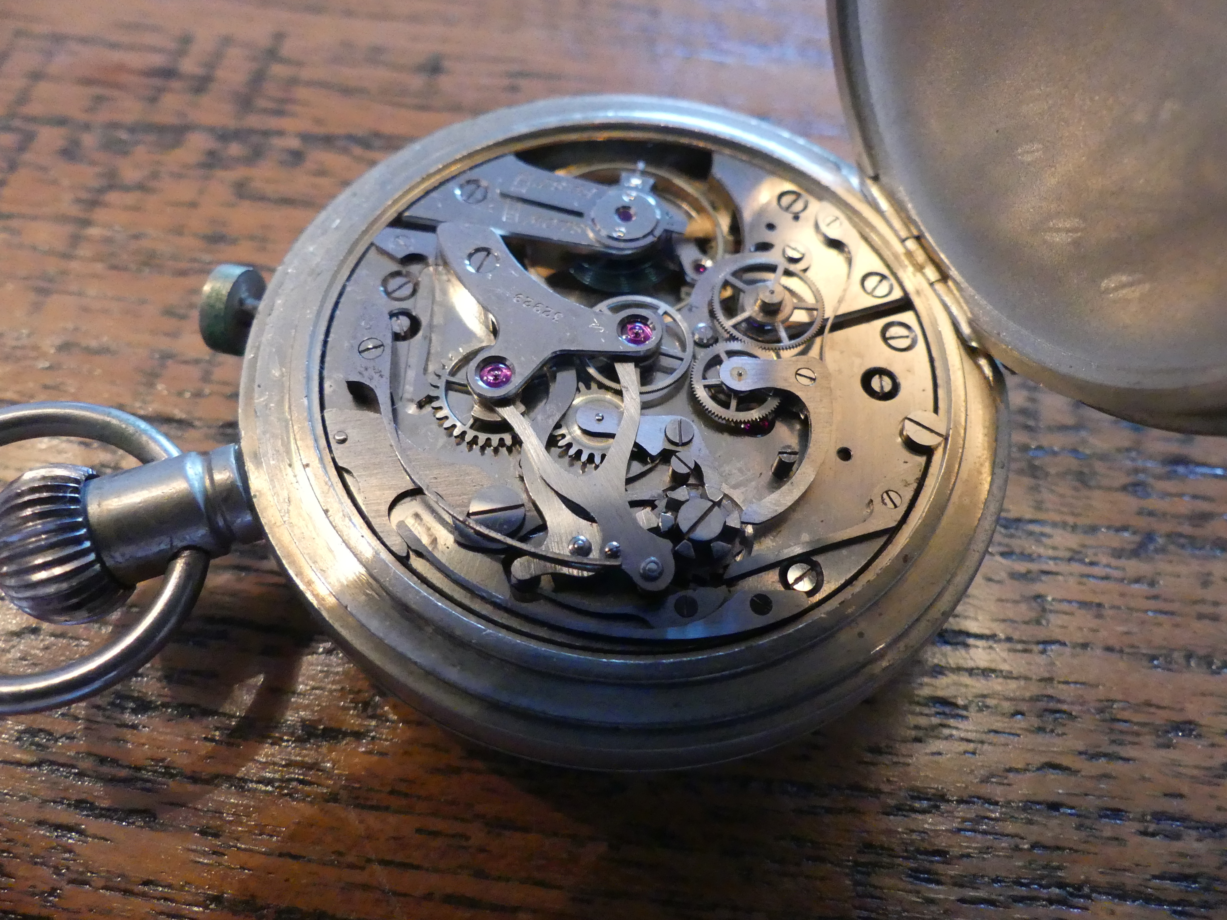

Ik had je incoming post van deze al gezien en toen al even zitten puzzelen omdat je suggereerde dat het misschien een Lemania was. Dat is het volgens mij niet maar wat het wel is geen idee, ben benieuwd of er anderen zijn die dit raadsel kunnen oplossen. :grin:
Mooie aanwinst trouwens; veel plezier ermee! :+1:
Edit: Volgens mij is dit dezelfde:
Het lijkt er dus op dat het een Landeron 14 is…
Hier nog 2:
Kijk eens onder Guinand
Dat is een goede tip! Dank, heb zojuist exact dezelfde gevonden op
http://www.goldschmiede-zwehn.de/guinand.htm
met deze tekst erbij:
“Landeron und Guinand
Hier eine weitere, jedoch extrem seltene, unsignierte Stoppuhr mit Landeron Kal. 14 Werk. Beachten Sie die Form der Stellhebel und die linealgerade Innenseite des Unruhklobens. Das Werk etwas größer, jedoch der oben gezeigten 0159 sehr ähnlich.
Offenbar war die Kooperation Guinand/Landeron sehr eng”
Landeron 14 dus. Beide heren zeer bedankt voor de input, ik ga me eens inlezen op Guinand (had ik nog nooit van gehoord) en de landeron 14
